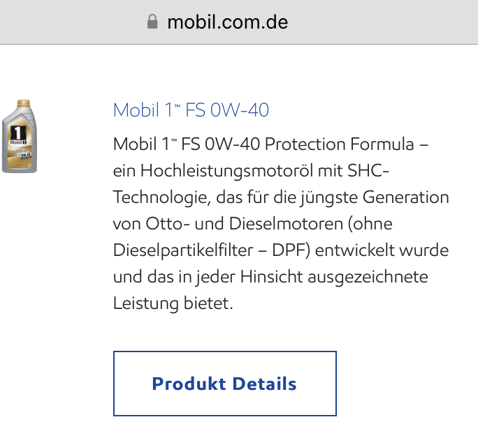

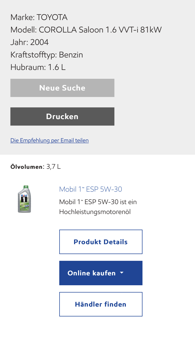

  • Herkese Selam, 2004 Toyota Corolla 1,6 Terra LPG li ( 100.000 km dır ) 170.000 km de hangi motor yağı kullanılmalı, ilginize şimdiden teşekkürler
  • lordford50 kullanıcısına yanıt
    Teşekkür ederim
    < Bu mesaj bu kişi tarafından değiştirildi sercanguven -- 10 Nisan 2022; 20:30:26 >
  • seyis61 kullanıcısına yanıt
    5w-30 veya bir tık kalın ve dayanıklı olsun dersen
    0w-40 tercih edilebilir.
    11 yıldır LPG’li olan 1.6 Avensis ile 0w-20 kullanıyorum, bir yıl / 15 bin km de 300-400 ml ancak eksiltme oluyor.
    geçen ay serviste 160 bin bakımı yaptırdım,
    fiyat farkı vererek yüne 0w-20 koydurdum,
    uzun yıllardır çok memnunum.
    sizde tam sentetik yağlar kullanmaktan çekinmeyin.
    (sizin araca 0w20 olmaz, hatta artık 0w30 da uygun olmaz)
    0w-40 ideal olur.
    acea A3/B4
    apı SN
    https://www.epey.com/motor-yagi/karsilastir/637643-648341/shell-helix-ultra-0w-40-4-litre_mobil-1-fs-0w-40-4-litre/

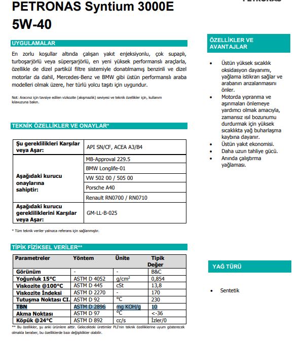

  • Merhaba,
    Yağ değişimi konusunda yardımınıza ihtiyacım var.
    Benzinli bir aracım var ve yılda 5-6K km yol yapıyorum. Bakım zamanı geldi. Tam sentetik Petronas syntium 3000 e 5w-40 yağını kullanıyorum. Tam sentetik motor yağı olmasından (mineral yağlar gibi bolzulmuyorlar) ve aracın kapalı garajda bulunmasından dolayı bakım süresini 1,5 seneye uzatmayı düşünüyorum. Ayrıca son derece yumuşak kullanıyorum.
    Ne düşünüyorsunuz? Avrupada VW gibi bazı markalar 30K / 2 yıl bakım zamanlarına da başlamışlar.
    İnternette baya araştıdım ama net motor yağının 1 seneden fazla kullanılabilir olmasına dair ifadeler yok. 1 senelik peryodik değişim için en yüksek iddia motor yağının nemlenmesinden dolayı değişmesinin gerektiği. Ama araç çalışıp tam motor sıcaklığına çıktığında motorda nemden, sudan bir eser kalmaz, egzos gazıyla atılır hepsi. Senelik yağ değişimi, servis ve yağ lobisinin oyunu da olabilir gibi geliyor bana  ...[ MOTOR YAĞI ile ilgili tüm paylaşımlar ]...
    Ek olarak bugün yetkili servis ile konuştum. Zaruri hallerde resmi olarak bakım 3 ay kadar geciktirilebilir dedi, yağın vizikositesi etkilenmez dedi.
    Fikirleriniz merak ediyorum :)

    Yağın tbn değeri yüksekse bişey olmaz hocam.
  • burakNSX kullanıcısına yanıt
    Evet 2 yılı geçmemeli,
    Normalde 1 yıl,
    performanslı kullanılıyorsa 6 ay,
    geçen pandemide 20 ayda değiştirmiştim (0w-20),
    normalde 12-15 bin km de 10-15 ayda değiştiriyorum.
    yumuşak kullanıyorsanız (üreticimiz izin veriyorsa) daha saf olarak 0w-40 da kullanabilirsiniz.
  • Teşekkürler @lordford50 @metinTasci
    TBN değeri 10 görünüyor. Yüksek midir? :)
    Burada önemli parametrelerden biri de çalışma aralığı ve saattidir. Siz eğer İstanbul gibi yoğun trafikli bir yerde yılda 6bin km yapıyorsanız değişmeniz faydalı olur. Misal şehiriçi 20km'yi 2 saatte alan da var 200km'yi uzun yolda 2 saatte alan da var... Burada temel parametrelerden biri çalışma saatidir.
    Yine dediğiniz gibi eğer araç tam çalışma sıcaklığına ulaşıp düzgün ve uzun bir sürüş sergileniyorsa her defasında bir sıkıntı olmaz 20bin km'de de...
    Aracınızın benzinli olması bence pozitif bir etken. Filtre kaliteniz de iyiyse 10-12bin mertebelerinde değişim yapılması en sağlıklısı. 2 yılı bence de aşmayın.
