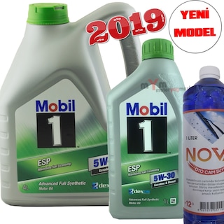

    Teşekkürler cevap için o halde Motul'un 8100 serisinden 504-507 onaylı olan yağını buldum ve listeme onu ekliyorum. Şuanda zaten bakımlar yetkili serviste yapıldığı için Castrol EDGE koyuluyor yağ olarak başka bir yağ denemek istiyorum.
    Listem şu şekilde oldu:
    Liqui Moly Top Tec 4200 5 Litre: 170 TL
    www.hepsiburada.com
    Liqui Moly Top Tec 4200 5W30 Sentetik Motor Yağı 5W-30 Fiyatı
    http://www.hepsiburada.com/liqui-moly-top-tec-4200-5w30-sentetik-motor-yagi-5w-30-partikul-filtreli-dpf-p-OTGOLDL8973392
    Mobil 1 ESP 5W-30 5 Litre: 175 TL
    urun.n11.com
    Mobil 1 Esp 5w-30 4 + 1 = 5 Litre Dpf'li Motor Yağı +camsuyu*2019 - n11.com
    https://urun.n11.com/motor-yagi/mobil-1-esp-5w-30-4-1-5-litre-dpfli-motor-yagi-camsuyu2017-P102798788
    MOTUL SPECİFİC VW 504 00 507 00 5W30 5 Litre: 200 TL
    Motul 8100 X-CLEAN + 5W30 5 Litre: 140 TL
    www.hepsiburada.com
    Motul 8100 X-CLEAN+ 5W-30 5 lt ( Üretim Tarihi:2018 ) Fiyatı
    http://www.hepsiburada.com/motul-8100-x-clean-5w30-5-litre-p-HBV00000254AV
    CASTROL EDGE 5W30 LL 5 Litre: 160 TL (Mevcut kullandığım yağ, farklı bir yağ kullanmak istiyorum.)
    Bu yağları kullanan herkes olumlu geri dönüş yapmışlar. Biraz daha araştırıp karar vereceğim şuanda Mobil 1 biraz daha ağır basıyor. Siz bu yağlar içinde hangisini önerirsiniz?
