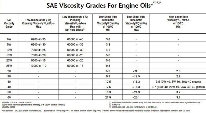

    Vikozitelere gelince iki tavsiyem olablir. SAE J-300 tablosunu incelemenizi öneririm. Bir de "dinamik viskozite" konusunu.
    Çünkü SAE numaraları tamamen bu tabloddaki standartlara göre ölçülüp yazılır. 40°C'deki ölçümler çok eskilerde kaldı. 1915'lerden beri kullanılan kinematik viskozite artık endüstireye pek cevap vermiyor. Ne var ki SAE xW-y şeklindeki numaralara o kadar alışıldı ki vazgeçilemiyor da. Fakat tabloyu incelerseniz göreceksiniz, artık bu standardın arkasında da daha çok "dinamik viskozite" vardır.
    Epey bir zamandır "Winter" puanı pompalama kabiliyetine göre verilyor. Bu sebeple W değerinin "kalınlaşmaya karşı direnç" olarak okunması yerinde olur. Yani "0W, 5W'den daha az kalınlaşan bir yağdır" gibi. Bu kalınlaşma aslında hiç istenmeyen bir şeydir ve ideal karter sıcaklığının ~80°C olduğunu düşüünürsek 0W dahi ilk çalıştırmada motor için fazla kalındır. 40°C viskoziteleri hala yayınlıyorlarsa bunu kinematik viskozitelerden de görebiliriz.
    Bu sebeple eğer kalite standardını karşılıyorsa W değeri geriye (daha iyiye) doğru çekilebilir. Yok eğer fiziksel özelliklerden dolayı (moleküler kararlılık, uzun vadede yırtılma direnci, Taplam Baz Numarası vs.) çekilemeyecek gibiyse kalite standardını (API, ACEA, ILSAC gibi) zaten karşılayamıyor. Böylece kalite standardını takip ederek hata yapmış olmuyoruz. Temel kinematik viskoziteye (yani SAE 30, SAE 40 her ne ise) tabii ki dokunmadık. Burada daha iyi yok, ama 0W her zman 5W'den daha iyidir eğer kalite standardını da karşılıyorsa. Bunun da istisnaları vardır ama gerçekten azdı, kalite standartlarının daha gevşek olduğu zamanlarda (API SF, SG dönemleri) kaldı bu işler.
