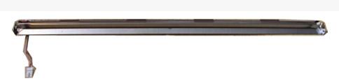

  • LCD monitörünüzün, ekranının aydınlatılması için kullanılan Floresan ampulleri mevcuttur, genellikle altta ve üstte olmak üzere iki adettir. Bu floresan ampuller eskidiği veya bu floresan ampulleri tetikleyen ateşleyen inverter (ignatör) devresi zayıfladığında ısınmaya vs.. diğer koşullara bağlı olarak ekran aydınlatması sönebilir. Bu durumda hafif bir koyu açık gibi ekranın çalıştığı da gözlenebilir. Bir cızırtı ve ozon kukusu geliyorsa mevcut floresan ampullerin kesin bittiği monitörü sökmeden, test etmeden vs.. de söylenebilir.
    Çözüm bu floresan ampullerin değişmesi veya varsa bu elektronik hasarın giderilmesi olabilir.
     Monitör sürekli yanıp sönüyor
    LCD monitörünüzün floresan ampullerinin temsili resmi bu şekildedir. Değiştirilmesi o kadar kolay olmayabilir, biraz tecrübeli bu işlerle uğraşmış kişilerce değiştirilmesini tavsiye ederim. Kendi başınıza bu floresan ampulleri değiştirmeyi denemenizi tavsiye etmem.
