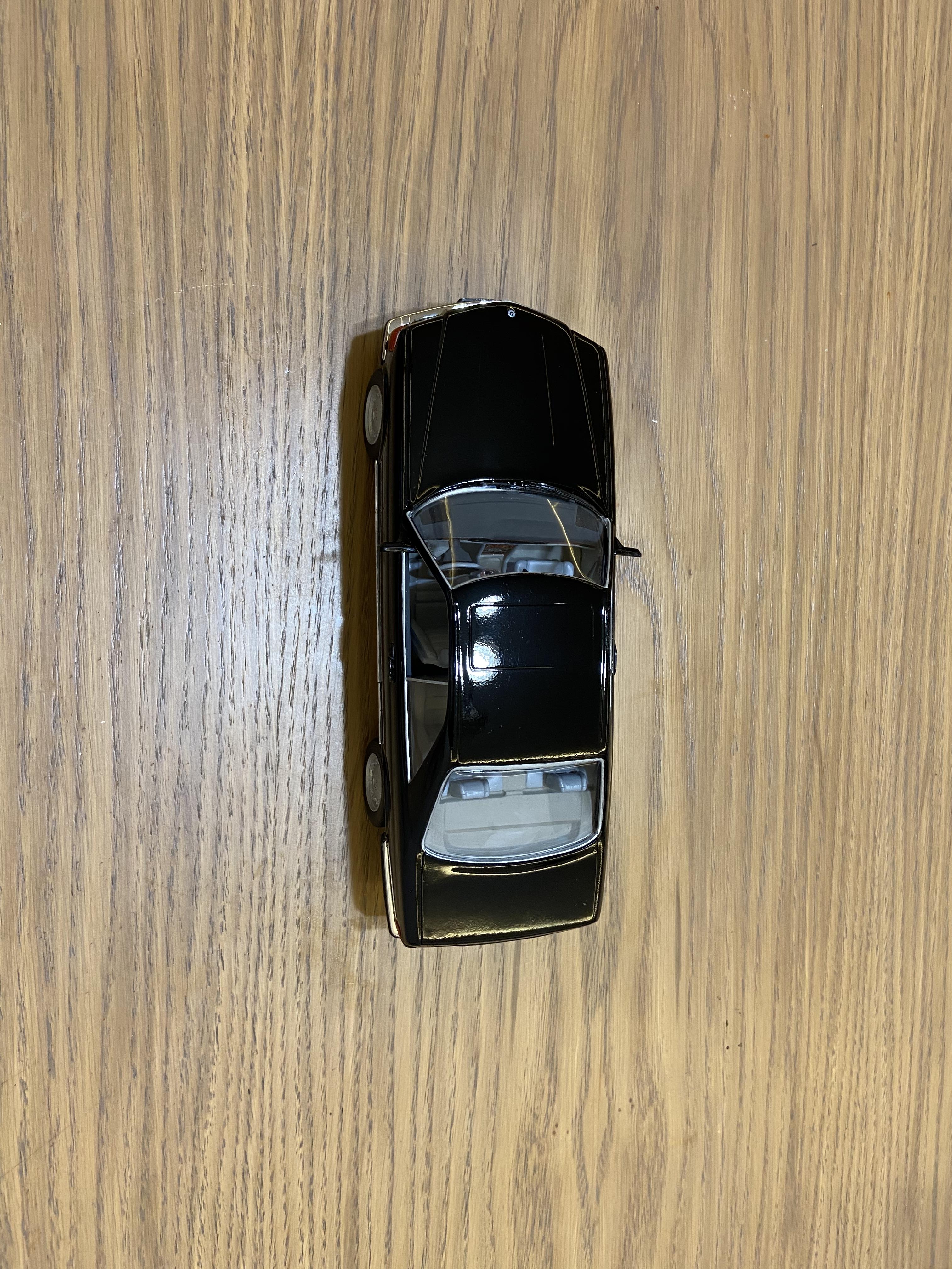

  • Montajı sıkıntılı bir kit. Parçalarda uyum sorunu var, sinir bozuyor. Farlar mesela hiç içime sinmedi, yerlerine zor uydular, far camlarında lekeler kaldı. Hele ki silecekleri yonta yonta bambaşka bir şekile soktuk desek yeridir, orijinal halleriyle kaputu açarken takılıyorlardı. Ve bunun gibi bir sürü sinir bozucu sorun. Parçaları yerlerine uydurmak için kırk takla gerekiyor. Bu da bir noktadan sonra insanı "artık bitsin de kurtulayım" moduna sokuyor. Daha temiz bitirilebilirdi belki ama bir noktadan sonra baydı, hızlı hızlı geçtim. Yine de fena olmadı.
    Mercedes Benz 560SEC
    Model Otomobil Koleksiyonu ve yapımı, 1/24 ölçek
