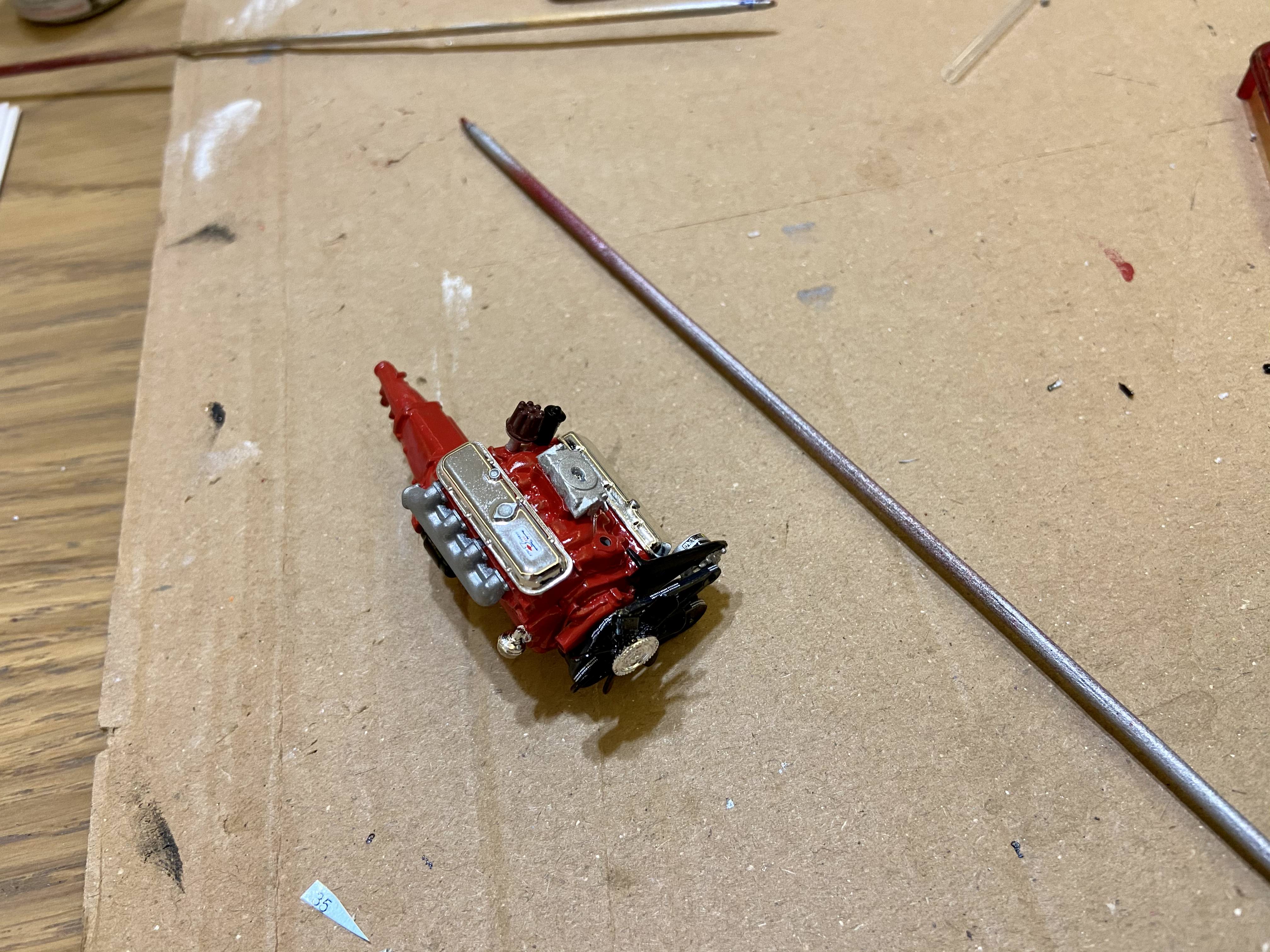

  • Geçtiğimiz günlerde bayağı ilerleme kaydettik, her zamanki gibi motor ile başladık. Kayışların üzerindeki yazılara kadar detay koymuşlar :

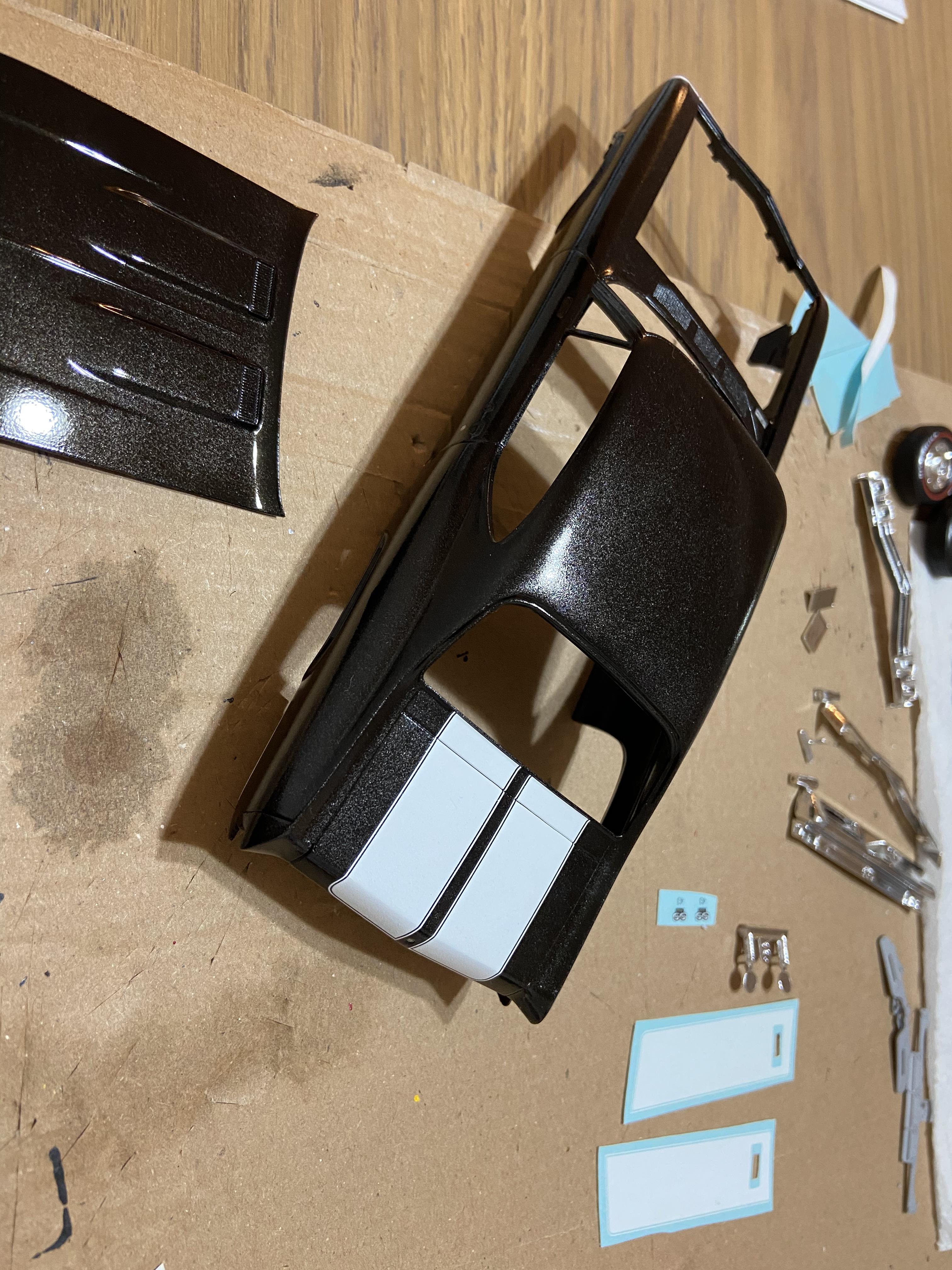

  • Havanın güzel olmasını değerlendirip gövdeye boyayı da yaptım. Normalde seçenekler siyah ya da kırmızı. Eskiden kalan kullanılmış Siyah ve Gun Metal spreylerim vardı, elimle tartınca sıfır kutu açmaktansa bunların ikisi bir model boyar diye tahmin ederek değerlendirdim. En alta kalın bir katman siyah, kuruyunca üstüne orta kalınlıkta Gun Metal, son kat olarak da tekrar siyahla hafifçe üzerinden geçtim. Hem eldeki yarım kalmış boyaları değerlendirmiş olduk, hem de güzel bir füme renk elde ettik :

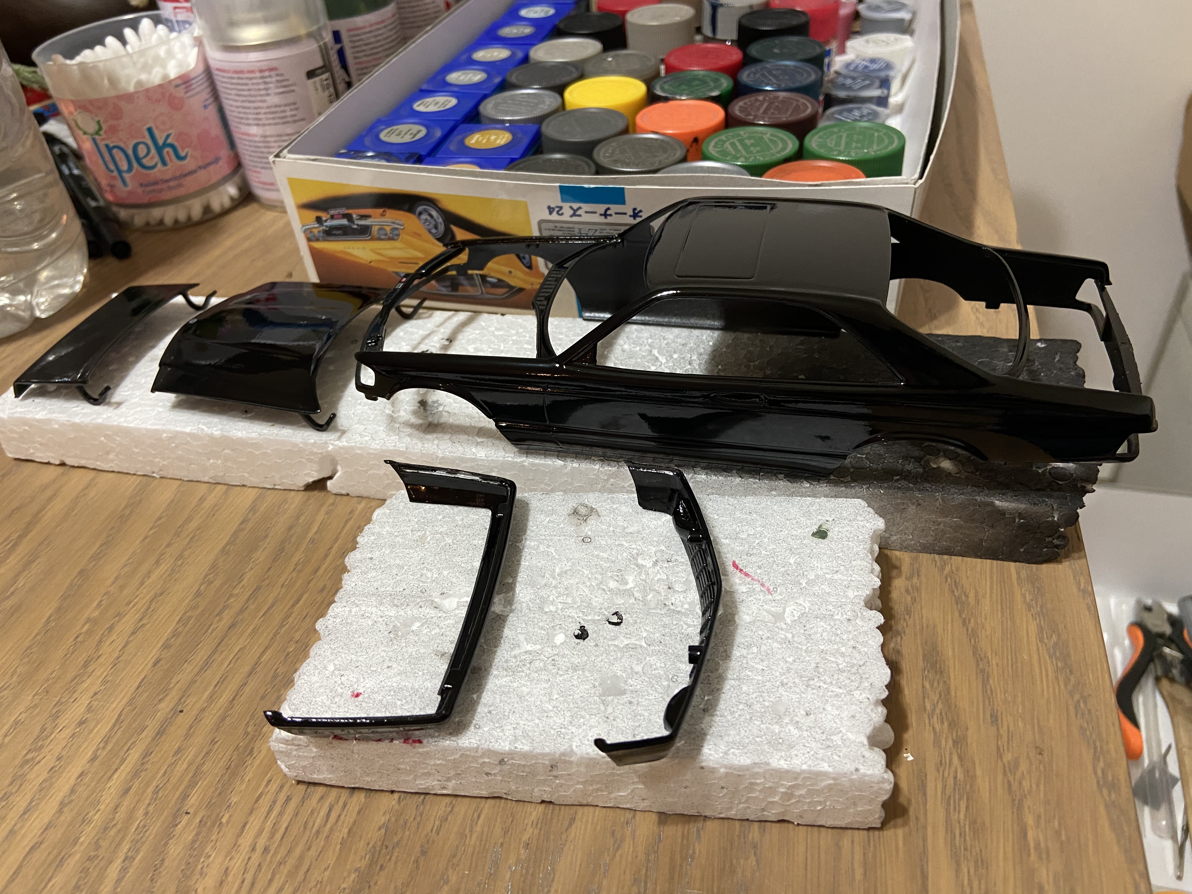

  • Eskiden başlayıp da yarım bıraktığım sonuncu model ile devam edelim.
    Mercedes Benz 560SEC
    Revell marka kit, konunun başlarında da yazmıştım boyası kötü olduğu için bırakmıştım diye. Herhalde bir 5-6 senedir kutuda böyle bekliyordu :
    Model Otomobil Koleksiyonu ve yapımı, 1/24 ölçek Model Otomobil Koleksiyonu ve yapımı, 1/24 ölçek
    Yenisini alayım desem son bir kaç yıldır artık hiç bir yerde bulunmuyor, sanırım üretimi sonlanmış bir model. İçi, altı her şeyi bitmişti :
    Boya bir çok yerde akma yapmış, lekeli lekeli berbat olmuştu, krom kısımları da hem hatalı hem de kötü yapmıştım, taşma vardı her yerde :
    Model Otomobil Koleksiyonu ve yapımı, 1/24 ölçek Model Otomobil Koleksiyonu ve yapımı, 1/24 ölçek Model Otomobil Koleksiyonu ve yapımı, 1/24 ölçek Model Otomobil Koleksiyonu ve yapımı, 1/24 ölçek
    < Bu mesaj bu kişi tarafından değiştirildi rst78 -- 10 Ocak 2021; 1:26:8 >
  • Dün akşam iş dönüşü zımpara ile giriştim.
    İmanım gevredi ama boyayı da büyük oranda sökmeyi başardım.
    Yeni boyayı da attım, kaput ve gövde iyi oldu ama bagaj kapağı üzerinde eski boya kaldığı için yine iyi olmadı. Kuruyunca onu tekrar kazıyıp yeniden boyayacağım.
    < Bu mesaj bu kişi tarafından değiştirildi rst78 -- 10 Ocak 2021; 1:22:52 >
  • Bugün kalan minik parçalar üzerinde biraz çalıştım, boyalarını yaptım. Gövdedeki krom şeritler için zaten krom parça koymuş adamlar, ben de eskiden bu kiti yaparken niyeyse boyuyorum diye boşuna uğraşmışım :) Sadece cam çerçevelerini yapacağız, onda da siyah boya tam sertleşmeden başlamak iyi değil, parmak izi falan bırakırız.
    Bagajdaki kusur belki üzerine vernik atınca düzelir gibime geliyor, onu bir deneyeceğim 🤔 Düzelirse ne ala yoksa siyah Tamiya sprey kalmadı, yarım kutu vardı ucu ucuna yetti, yeni sipariş vermem gerekecek. Diğer ucuz Polisan spreyi kullanayım desem boyada fark olur diye ona da cesaret edemiyorum, bir diğer mesele o biraz pütürlü atıyor gibi. Alttaki ince katları Polisan’la atıp durumu görünce üzerini kullanılmış Tamiya siyah sprey ile kapatmıştım.
    Jantlar lastikler güzel oldu. Neredeyse tüm parçalar birleştirmeye hazır. Bir aksilik yaşanmazsa bir kaç güne bunu da bitiririz gibime geliyor.

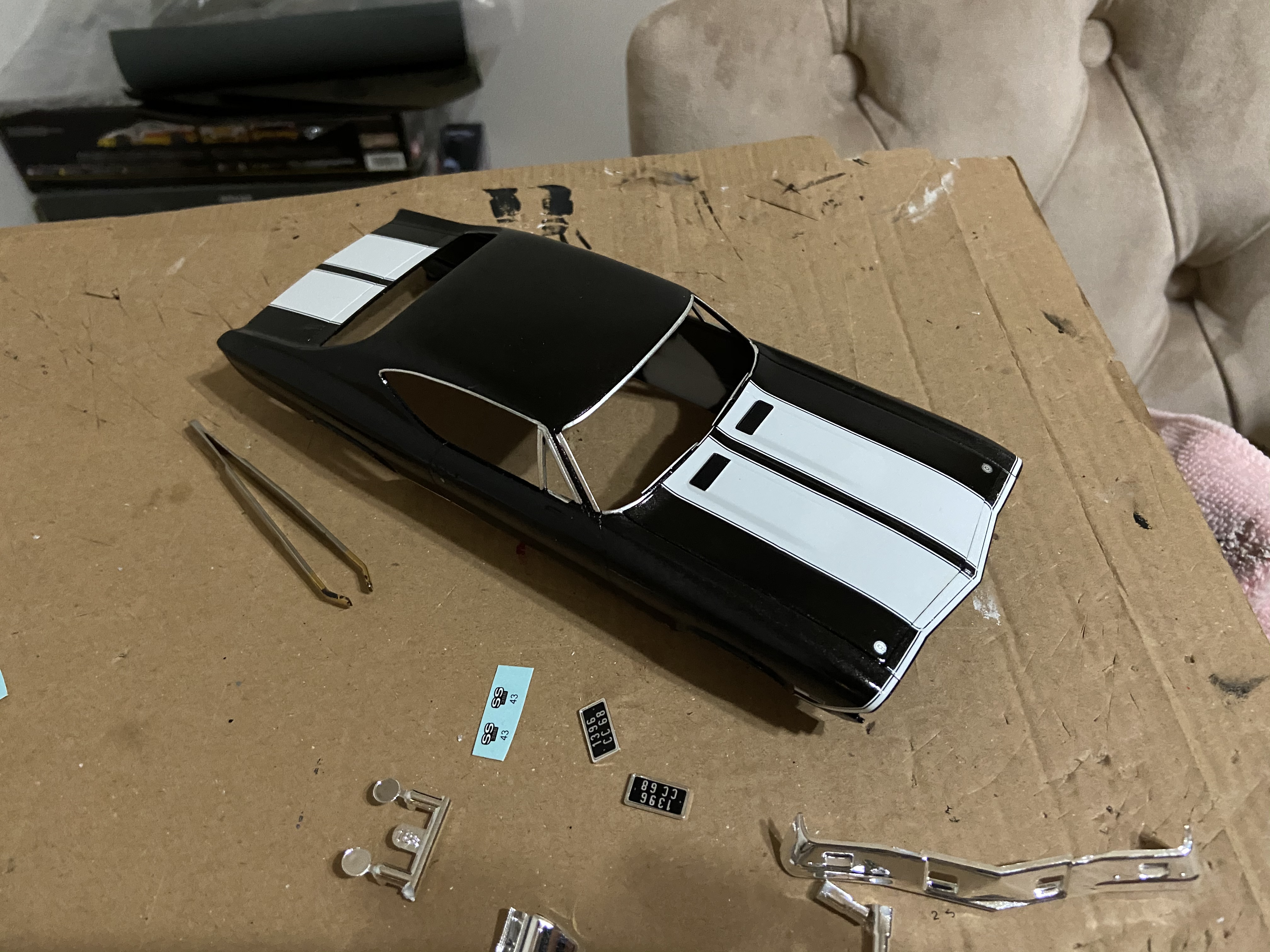

    Gövde üzerindeki amblem, etiket vs.leri de (decal) uygulayıp verniği attım, başta ıslakken yine beyazlama yaptı ama panik yok, huyunu öğrendik artık :) Biraz kuruduktan sonra parlaklık güzel, sanırım bu vernikten bir iki kutu daha alacağım, güzel iş görüyor, fiyat da uygun. Şimdi cam çerçevelerini boyamamız lazım, son iş olarak o kaldı. Verniğe iyice kuruması için biraz zaman tanıyıp devam edeceğiz.
