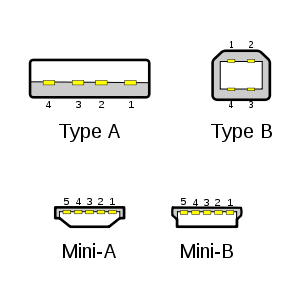

    pin bağlantılarına dikkat ettiniz mi
    mini usb deki 5 numaralı kablo önemli değil 1234 numaralı kabloların yerlerine doğru bağlanması lazım sizdeki kabloların renkleri farkı olabilir teker teker deneyerek pinleri bulup öyle birleştirmenizi öneririm renkleri dikkate almayın
  • tek tek kabloları değiştirdim, hatta ölçüm aletiyle elektrik gelip gelmediğine bile baktım hiç elektrik ölçemedim. sonuç başarısız büyük ihtimal mini usb a mini usb b hikayesi gibi bir olay var bunda. 5 kablolu olabilir hiç elektrik gelmiyor 4 kablodada. neyse çinden mini usb a sipariş ettim bekleyeceğiz artık inş. o olur.

  • dün yaptım arkadaşlar, mini usb kablosu uymayan olursa inş yardımımız dokunur başkalarına. Çinden yeni mini usb adaptör getirttim olmadı en sonunda uğraştım ve yaptım. Yukarıdaki resimde de görülüyor mini usb de 5 pin var. Birisi boş. Tahminim doğru çıktı ölçüm cihazıyla o boş kısma negatif çıkışın verildiğini gördüm. Pozitif zaten kırmızı renkti ikisini ölçüm cihazına bağladığımda büyük bir sevinç aldı halimi Eğer başınıza böyle bir durum gelirse mini usb girişi çabuk açılan kablolar var açıp boşta olan pini siyah kablonun pini ile lehimleyip sorunu çözebilirsiniz.

    Mikro usb ucunun plastiğini sıyırmanız gerekecek. Boşta olan pini gnd ye yani siyah kabloya ya da konnektörü çevreleyen metal kısma lehimleyin. O zaman olacaktır.
