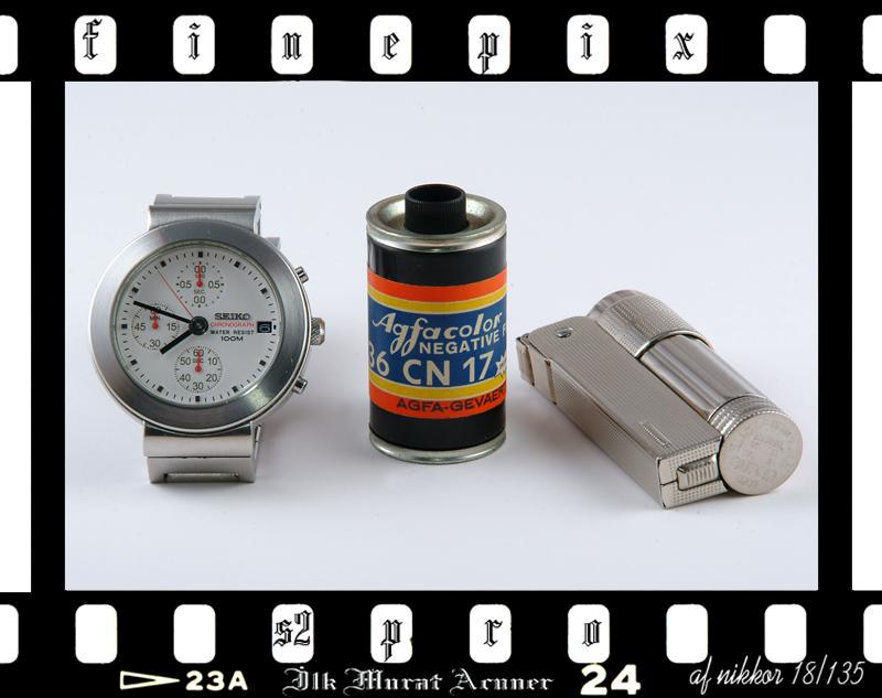

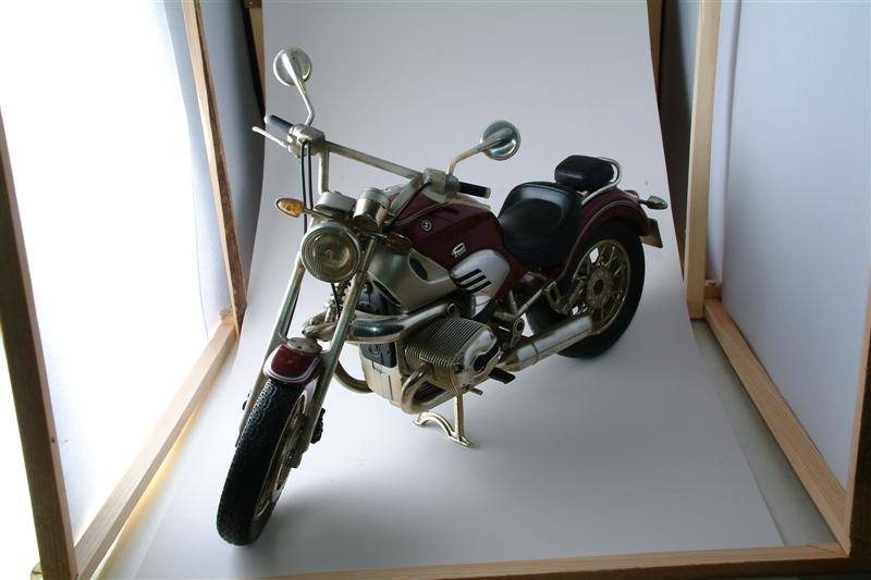

lightbox fikri: herkese selamlar..önceden beri hep ufak tefek nesnelerin ayrıntısını bol renklerini doygun ve tüm yüzeylerinde eşit ışık miktarı alabileceğim çekimler yapmak istiyordum.. epey bir süredir nasıl yapsam ne kullansamda istediğim gibi olsa diye bir sürü yol denedim.. ama nafile taki dh deki bir topic te asenyurt kardeşin tesadüfen fikrini alana dek bu sürdü inanın hemen koşturup malzemeleri tedarik ettim ve yaptım birazda benim mantıki :) katkılarımla heyecan ve acelecilikle denklanşöre ver yansın sonuçmu şaşırdım ..mükemmel (en azından bana göre) işte bu yaa dedim yapımı çok eğlenceli zevkli oldu lightbox ımın ilgili arkadaşlar olabilir herkes faydalansın diye açtım bu forumu..tanıdığım bir kaç kişiye verdim formülü :) burada paylaşmak istedim herkese sevgiler :)
sağdan ve soldan 2 adet tumax ampul flaş kullandım..
Orijinalden alıntı: muratacuner
ve işte sonuçlar
ve işte sonuçlar
Alıntıları Göster

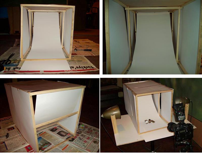

orta kısımda kavisli olarak serilen kagıt nedir.. yanlar aydınger(aydıngelde olabilir ismi.) kagıtlar, bu kagıtlarında gramajı fazla olanlardan kullanın daha iyi sonuc alırsınız diyen yazılar okumustum. sizin kagıtların gr/m2 oranı ne ögrenebilir miyim..
Orijinalden alıntı: Hypodenz
Alıntıları Göster
orta kısımdaki kağıt beyaz normal karton ama mat tarafı ..kenarlar normal a3 fotokopi kağıdı üstte ise aydıger a3 var..
Alıntıları Göster
Orjinalden alıntı: muratacuner
peki yan tarafların fotokopi ust kısmın aydınger olmasının özel bir nedeni var mı yani üstte fotokopi yada yanlarda komple aydınger olsa farklar olur mu.. kusura bakmayın cok soru oldu.. bende hafta içi tripod alıp lightbox işine girişicem de

hayır dostum çok soru falan olmadıönce kararsız kalmıştım normal a3 mü aydıngermi kullanıym diye sonra böyle karma yaptım bazen üsttende ışık verip(aydıngere)test ediyorum ama açıkçası fazla fark yok sadece aydınger ışığı daha fazla içeri gönderiyo ve diyafram kısmana neden olur alan derinliği sağlamak açısından bence daha iyi

bende hazır alacaktım ama kendi emeğinle yapıp kullanmak inan daha zevkli

arkadaşım elllerine sağlık çok guzel olmuş ama biraz küçük olmuş gibi çıtalar kaç cm lık bunu daha buyuk yapsak daha guzel olmaz mı veya ne gıbı sorunalr çıkar sence?

teşekkür ederim dostum..ebatlar:yükseklik>40cm...uzunluk 60 cm...genişlik 40 cm dir daha büyüğüde olur büyük nesneler için ideal

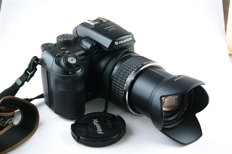

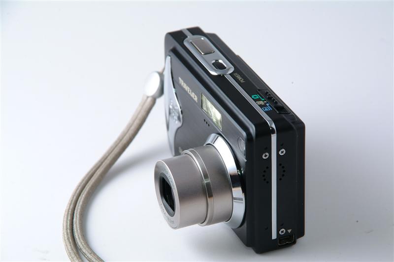

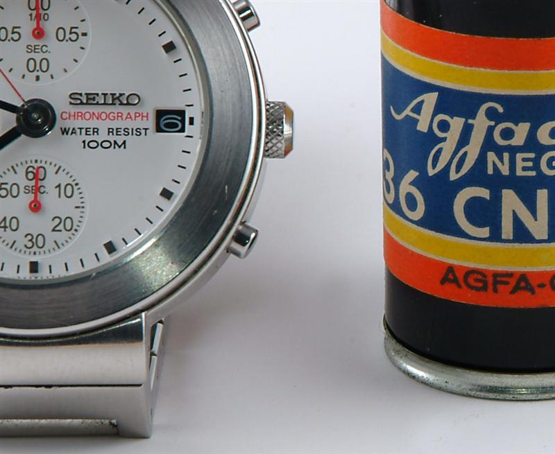

bir kaç test daha

boyutlar böyleyse senin oyuncak motor pek küçük değilmiş...

aynen ya bende ona bakara k kucuk galıba demiştim ama bildiin motormuş bu bın uzerıne git

tabi canım motor laptop büyüklüğünde falan

Dostum, tebrikler çok güzel iş çıkarmışsın. Ben de yapmıştım da, benimki koliden bozma daha basit, tembel işi oldu biraz. Yalnız ben bütün yüzlerde aydınger kullandım. Burda dikkat edilmesi gereken, flu arka plana ihtiyaç olmayacağı için diaframı olabildiğince kısmak olacaktır, sen de çekimlerinde kısık diafram kullanmışsın, detay çekimi olduğu için olabildiğince net olmalı.
