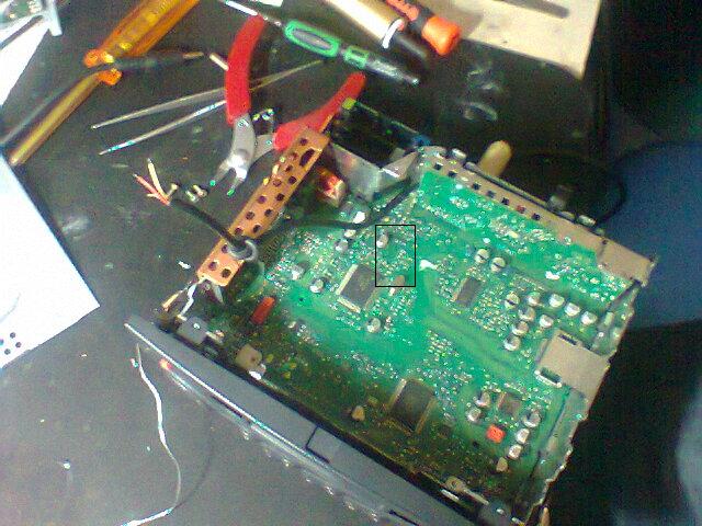

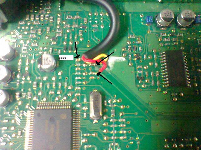

    Merhaba
    Öncelikle şunu söyleyeyim işlem çok basit az çok lehim yapmayı bilen biri için dakikalık iş.
    Kablo normal hemen her elektronıkçide olan iki ucu stereo kablo.Kablonun bir ucunu kesip uçalrını açıcaksınız.İçinden 3 adet kablo çıkıcak.Siyah kırmızı ve sarı.Bazen siyah kablo yerine çıplak saşe de çıkabilir..Kırmızı ve sarı sağ sol çıkışlar siyah yada çıplak kablo da şase yada eksi uç diyelim.
    Teybi söküp üst kapağını çıkarın.Kaset mekanizmasını 3-4 vidası var söktükten sonra lehimleme işlemine geçiyoruz.lehimlenecek yerleri resimlerde gösterdim ...Sonra kaset mekanizmasını yerine taktıp teybi topladıktan sonra işlem tamam.Kaset modunda çalışıyo Bunun için herhangi bir kaset alıp bandını söküp atıyoruz..Boş kaseti teybe itince aux çıkışı aktif oluyo.Şu an ben sürekli kaset içerde kullanıyorum:SRC tuşu ile radyo ve kaset (yani artık aux) arasında geçiş yaparak kullanıyorum.Ses kalitesi mükemmel..Tek sorun lehimleme ben bilgisayar-elektronik işi yaptığım için bana kolay ama size zor gelebilir..
    Bu işi oto elektrıkçiler 40-50liraya yapıyolar.Tek masraf kablo oda 2-3tl

    Merhaba
    bravo !

    Merhaba
    Arkadaşım çok yardımcı oldun.Dün teybi söküp bir arkadaşımla dediğin şekilde lehim yaptık , acaba olacak mı derken sonuç olumlu oldu. Öncelikle ses kalitesi track cd kadar olmasa da çok yakın , yani ayırt edilemeyecek kadar iyi.Daha önce FM transmitter denemiştim onla kıyaslanmayacak kadar iyi olduğunu rahatlıkla söyleyebilirim ,kesinlikle cızırtı yapmıyor , net bir ses veriyor.Bir özelliği de girişe uygun telefon varsa hoparlörlere ses veriyor.Sanki bluetooth kullanır gibi.Benim araçta CD changer da var , fakat track cd çaldığı için sıklıkla cd çekmek zorunda kalıyordum artık gerek kalmadı.Hem cd changer hemde aux çıkışını kullanabiliyorum . Çok yararlı bir paylaşım olduğunu düşünüyorum.Tekrar teşekkür ederim.Uygulamayı yapacak arkadaşlara da kesinlikle tavsiye ederim.
