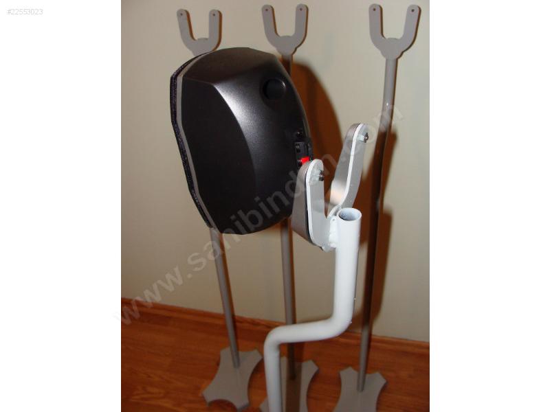

  • 03.06.2010 günün kanpanyası bana ilk ulaşan arkadaşa bu ürünü 120 tl ye vereceğim ve kargo ücretsiz
    http://www.sahibinden.com/ilan/alisveris-ev-elektronigi-ev-ses-sistemi-aksesuar-kablo-ozel-yapim-logitech-z5500-hoparlor-ayagi-dik-kullanim-2/detay

    arkadaşlar bu fırsat kaçmaz..benimde alışverişim oldu arkadaştan..çok çok memnunum ürünlerden..ellerinize saglık

    İLANLARIMI GÖRMEYEN ARKADAŞLAR İÇİN YENİDEN YAYINLIYORUM
    http://www.sahibinden.com/ilan/alisveris-ev-elektronigi-ev-ses-sistemi-aksesuar-kablo-logitech-z-5500-hoparloru-duvara-asma-aparati/detay
    http://www.sahibinden.com/ilan/alisveris-ev-elektronigi-ev-ses-sistemi-aksesuar-kablo-logitech-z-5500-hoparlor-ayagi-siyah-renk/detay
    http://www.sahibinden.com/ilan/alisveris-ev-elektronigi-ev-ses-sistemi-aksesuar-kablo-ozel-yapim-logitech-z-5500-hoparlor-ayagi-gri-renk/detay
    http://www.sahibinden.com/ilan/alisveris-ev-elektronigi-ev-ses-sistemi-aksesuar-kablo-ozel-yapim-logitech-z-5500-dik-kullanim/detay
    Explat arkadasimizin 3. vedigi ilani almis bulunuyorum . Bu gün gayet kargo elime ulasti. Gayet saglam ve resimlerdekinden daha güzel. Ayrica agir olmasi size ayri bir güven veriyor:) Arkadasimizinda ilanlarda belirttigi gibi sarsilma yapmiyor. Ayrica vidalari ve vidalari SIKIStirmak icin anahtar mevcut. Kendisine burdan bir kez daha tesekkur ediyorum. :)
