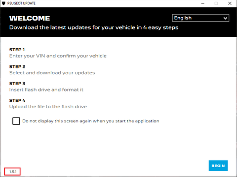

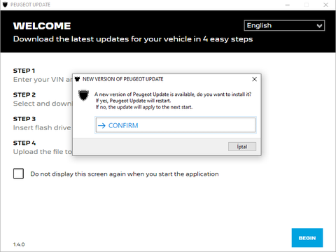

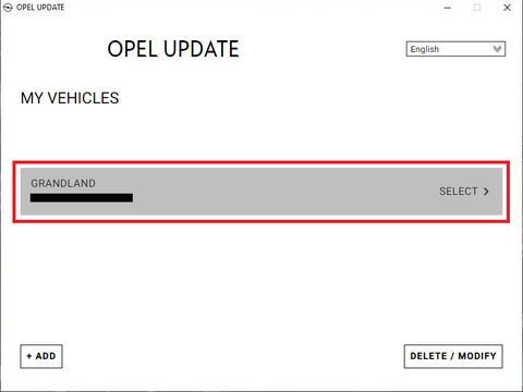

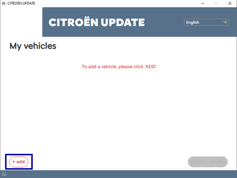

2) Kurulum işlemini gerçekleştirdikten sonra aracınızın markasına göre Citroen Update, Opel Update ya da Peugeot Update uygulamasını çalıştırıyoruz ve uygulamanın öncelikle kendisini güncellemesi için bildirim ekranı çıkmasını bekliyoruz.
Aşağıdaki şekilde yeni versiyon mevcut olduğuna dair ekran geldikten sonra "Confirm" seçeneğine tıklıyoruz ve uygulamanın kendisini güncelleyip yeniden başlatmasını bekliyoruz. Şu an için en güncel uygulama sürümü her 3 marka için de 1.5.2'dir. Uygulamanın versiyon bilgisini sol alt köşeden kontrol edebilirsiniz.

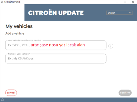

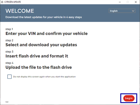

3) Uygulamayı güncelledikten sonra ilk olarak sağ alttaki "Begin" seçeneğine tıklıyoruz ve gelen sayfadan da sol altta bulunan "+ Add" seçeneğine tıklıyoruz.
"Your vehicle identification number" bölümüne aracımızın 17 karakterden oluşan şase nosunu yazıyoruz.
"Name of your vehicle" bölümüne de aracınızın modelini yazabilirsiniz. Bu bölüm, birden fazla aracı olanların uygulama üzerinde aracını daha kolay bulabilmesi içindir.
Her iki alan da doldurulduktan sonra sağ alttaki "Confirm" kutucuğuna tıklayarak aracımızı uygulamaya ekliyoruz.

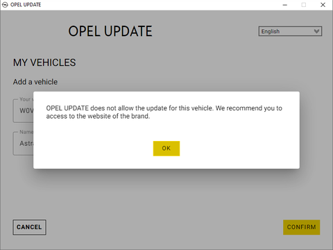

Eğer aracınız bu uygulama üzerinden güncelleme yapılmayı desteklemiyorsa aşağıdaki şekilde bir uyarı mesajı alırsınız.

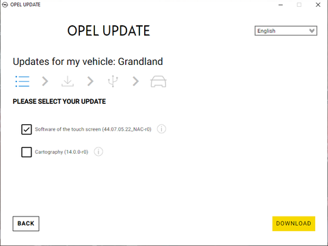

4) Ekleme işlemi tamamlandıktan sonra güncellemeleri kontrol etmek istediğimiz aracımızın üstüne tıklıyoruz.

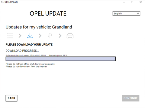

Araç için uygun olan güncellemeler karşımıza çıkıyor ve indirmek istediğimiz güncellemeyi seçip "Download" seçeneğine tıklayarak ilerliyoruz.
"Software of the touch screen" yazan güncelleme, aracınızın dokunmatik multimedya ekranı içindir.
"Cartography" yazan güncelleme, aracınızın navigasyon haritası içindir.

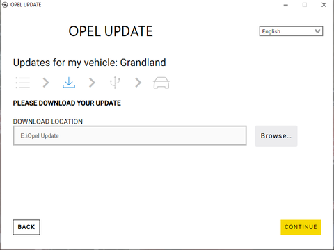

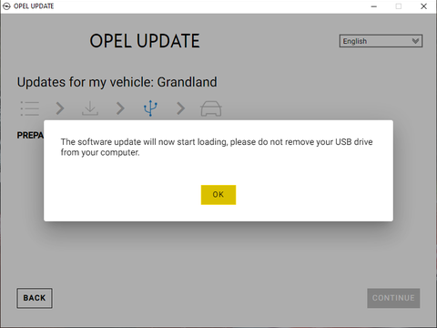

Güncelleme dosyasını bilgisayarımızdaki hangi alana indirmek istediğimizi seçiyoruz ve "Continue" seçeneğine tıklayarak indirme işlemini başlatıyoruz.
Güncelleme dosyasının boyutuna ve internet bağlantı hızınıza bağlı olarak güncelleme dosyası uygulama üzerinde yazan sürede bilgisayarınıza inecektir.

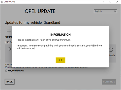

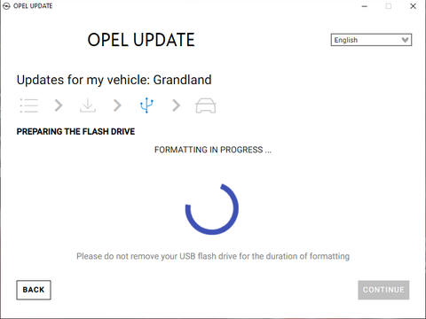

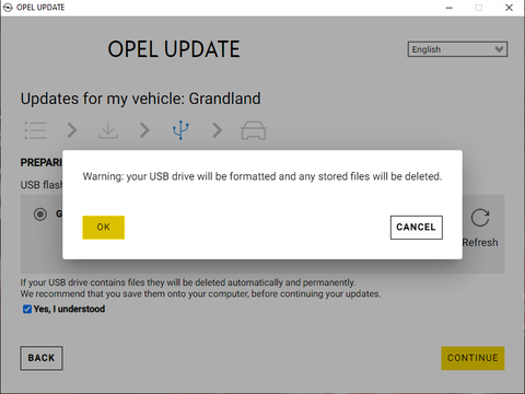

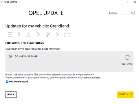

5) Güncelleme dosyası indikten sonra, uygulama sizden bilgisayarınıza en az 8GB boyutunda bir USB bellek takmanızı isteyecektir.
Güncelleme için kullanacağınız USB bellekteki veriler sıfırlanacağı için içerisinde yer alan bilgileri işleme başlamadan önce yedeklemenizi öneririm.
Güncellemenin yükleneceği sürücüyü seçip USB bellek içerisindeki dosyaların kalıcı olarak silineceğini kabul ettiğimize dair "Yes, I understood" kutucuğunu işaretliyoruz ve "Continue" seçeneğine tıklayarak ilerliyoruz.
USB belleğin formatlanacağı ve içerisindeki dosyaların silineceğine dair bir kez daha onay vererek "OK" seçeneğine tıklıyoruz.

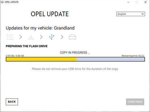

USB bellek formatlandıktan sonra bir kez daha "OK" seçeneğine tıklıyoruz.

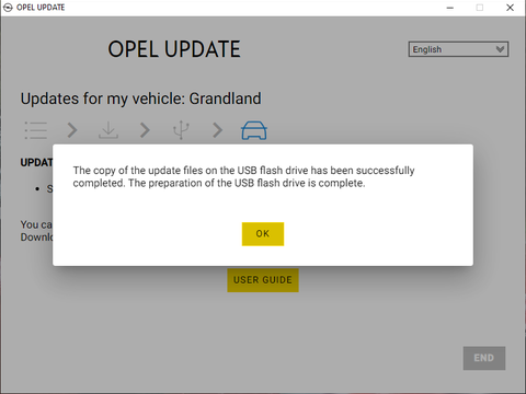

Formatlama işlemi sonrası güncelleme dosyaları USB bellek içerisine kopyalanıyor.
Aşağıdaki ekran geldikten sonra artık elinizdeki USB bellek ile uygulama üzerinden indirdiğiniz güncellemeyi aracınıza yükleyebilirsiniz.

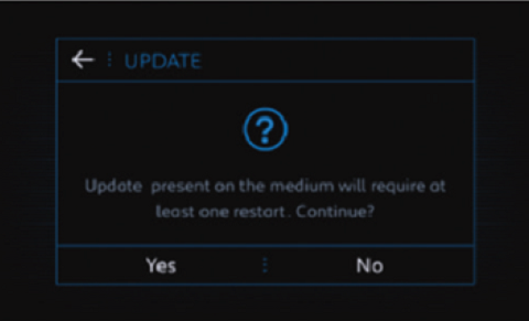

Dokunmatik Multimedya Ekranının Güncellenmesi:

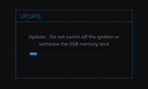

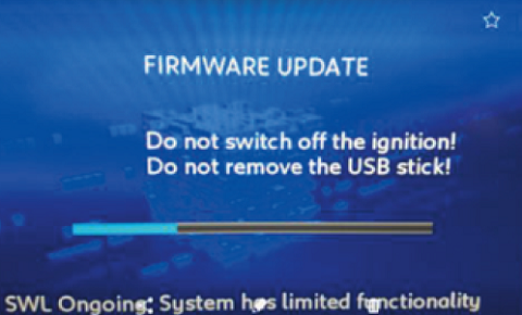

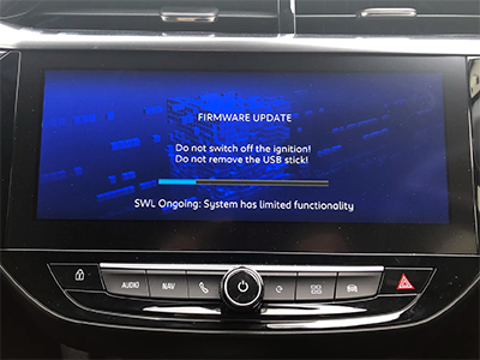

USB belleği aracınıza taktığınızda güncellemenin en az 1 kez yeniden başlatma gerektireceğini yazan bir ekran gelecektir. Yeniden başlatma sayısı yazılım sürümüne bağlı olarak değişmektedir.
Gelen ekranlarda "Yes" seçeneğine tıklayarak güncelleme işlemini başlatabilirsiniz.

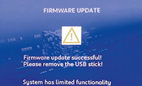

Aşağıdaki ekran geldiğinde multimedya ekranı güncellemesi başarılı bir şekilde tamamlanmış demektir. Bu adımda artık USB belleği araçtan sökebilirsiniz.

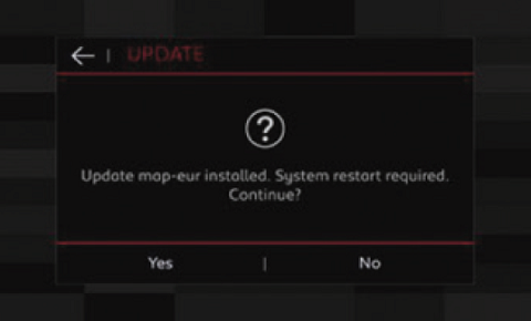

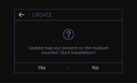

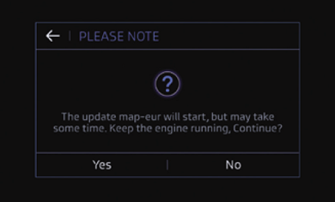

Navigasyon Haritasının Güncellenmesi:

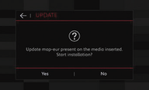

USB belleği aracınıza taktıktan sonra gelen aşağıdaki ekranda "Yes" seçeneğine tıklayarak ilerliyoruz.

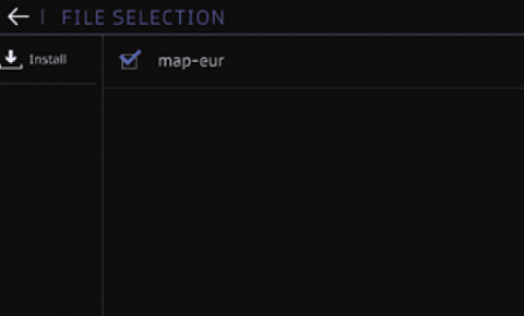

Gelen aşağıdaki ekranda "map-eur" seçeneğini tikledikten sonra "Install" yazısına tıklıyoruz.
Gelen aşağıdaki ekranda "Yes" seçeneğine tıklıyoruz.

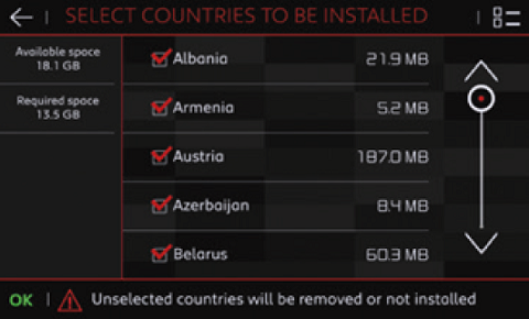

Bu aşamada yalnızca ihtiyacınız olan ülkeleri seçebilirsiniz. Daha az seçim, güncelleme için gereken süreyi kısaltacaktır. İstediğiniz ülke seçimlerini yaptıktan sonra "OK" seçeneğine tıklayarak ilerleyebilirsiniz.

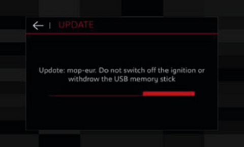

Harita güncellemesi tamamlandığında aşağıdaki şekilde güncellemenin yüklendiği ve sistemin yeniden başlatma gerektirdiğini yazan bir mesaj gelecektir. "Yes" seçeneğine tıklayarak sistemi yeniden başlatabilirsiniz.
Artık USB belleği araçtan sökebilirsiniz. Güncelleme tamamlandıktan sonra USB bellek halen araçta takılı durumdaysa aşağıdaki ekran gelebilir, bu ekranı dikkate almadan USB belleği sökebilirsiniz.

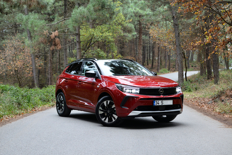

Makyajlı Opel Grandland (2022-2024) Ana Konu & Kullanıcı İncelemesi
Herkese merhabalar,
Geçtiğimiz sene kasım ayında 1.2T 130 beygir güç üretebilen PSA motorlu Elegance donanıma sahip makyajlı Opel Grandland'e geçiş yaptım ve araç şu anda 4.200km seviyelerinde. Aracı büyük ölçüde İstanbul'da şehir içerisinde kullanmaktayım ve 6 ay süresince Grandland ile edindiğim tecrübeleri sizlerle paylaşacağım.
Bir önceki aracım 1.2T 145 beygir güç üretebilen GM motoruna sahip 2020 model K kasa kodlu Opel Astra'ydı ve yaklaşık 2,5 sene kadar kullandım. Katalog verilerine göre 1.2T Grandland 1.461kg boş ağırlığa sahipken 1.2T Astra K 1.205kg boş ağırlığa sahip. Astra'dan yaklaşık 250kg daha ağır ve 12cm daha yüksek olan Grandland ile ilgili detaylara geçelim.
Tasarım

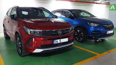

Aracın ön kısmı makyaj ile birlikte Opel'in vizör tasarım olarak anılan güncel yüzüne kavuşmuş durumda. Makyajsız kasada siyah plastik olan dodikler, kapı altı koruma parçaları ve arka tampon makyaj ile birlikte gövde renginde gelmekte. Arka kısımda herhangi bir tasarım değişikliğine gidilmezken bagaj kapağı üzerinde yer alan Grandland logosu sol köşeden ortaya alınmış. İç kısma geçildiğinde ise gösterge paneli ve multimedya ekranının bulunduğu ön konsol tamamen yenilenmiş durumda, makyaj öncesi analog olan gösterge paneli makyaj ile birlikte hayalet ekran(12" Pure Panel) olarak karşımıza çıkmakta. Makyajsız kasada 7" ve 8" seçenekleri bulunan multimedya ekranı da 10" yeni bir ekran ile güncellenmiş durumda. Makyaj öncesi klasik tipte olan vites kolu ise PSA'dan alışık olunan joystick vites topuzu ile değiştirilmiş. Tasarım göreceli bir konu olduğu için elbette farklı yorumlar gelecektir ancak bana göre yenilenen ön yüz ve ön konsol aracı biraz daha gençleştirmiş ve yapılan dokunuşlar yerinde olmuş.

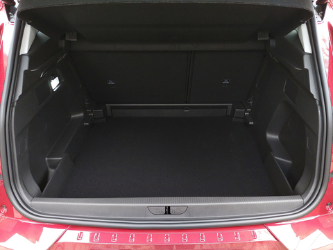

Bagaj

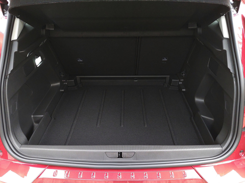

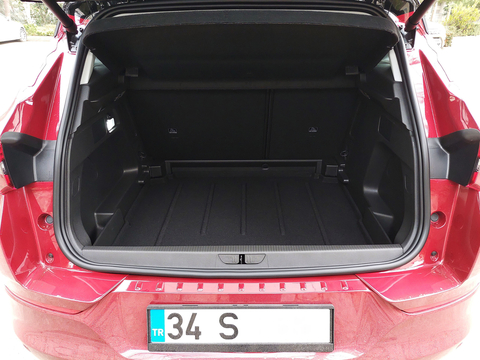

514 litre yükleme hacmine sahip olan bagaj yeterli bir kullanım alanı sunmakta, özellikle Astra'nın 370 litrelik bagajından sonra eşya yükleme anlamında epey bir rahatladığımı söyleyebilirim. Makyajsız kasanın bazı model yıllarında bagaj için ara kat rafı geliyordu ancak makyajlı kasanın hiçbir paketinde bu raf gelmemekte.
Elektrikli olarak açılıp kapanabilen bagaj kapağını ayakla da açıp kapatmak mümkün ve sensör tek seferde ayak hareketini doğru şekilde algılayabilmekte.

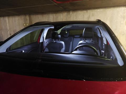

Aydınlatma
IntelliLux LED Pixel farların farkını aydınlatma olmayan yerlerde gece yolculuğu yaparken çok net bir şekilde görüyorsunuz. Yol üzerinde kör herhangi bir nokta bırakmayan farlar, karşıdan gelen bir araç algıladığında gelen aracın bulunduğu bölgeyi anlık olarak karartıp araç geçtikten sonra tekrar aydınlatmakta. İnişli çıkışlı karanlık yollarda seyahat ederken yolun eğim durumuna göre belli piksellerin kapanıp açıldığını sürüş esnasında görebilmek mümkün.

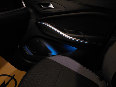

Araç içi aydınlatmalara bakacak olursak ön kapı içlerinde beyaz tonda ambiyans aydınlatmaya ve ön kapı içi cepleri hafifçe aydınlatacak şekilde birer LED'e yer verilmiş. Kapı içi ceplerin bu şekilde aydınlatılması hoş bir detay olmuş. İç tavan aydınlatmaları sarı halojen olarak tercih edilmiş ancak bu ampulleri beyaz LED'e çevirmek mümkün ve kendi aracımda bu değişikliği yaptım.

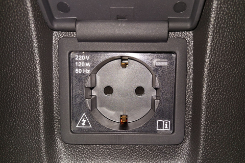

Arka oturma bölümündeki havalandırma menfezlerinin altında 220V priz girişi bulunmakta ve yüksek güç gereksinimine ihtiyaç duymayan(120W'a kadar) elektronik cihazları kullanabilmek için oldukça güzel bir detay.

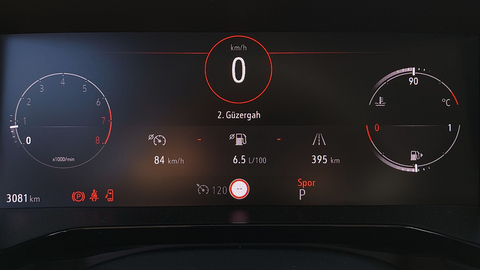

İstanbul-Çanakkale arası yaptığım 395km'lik yol sonrasında aracın yol bilgisayarında ortalama yakıt tüketimi 6,5 L/100km olarak gözükmekteydi. Bu güzergahta yaptığım ortalama hız için 84 km/s yazmaktaydı ve çıktığım maksimum hız 120-130 km/s seviyelerindeydi.

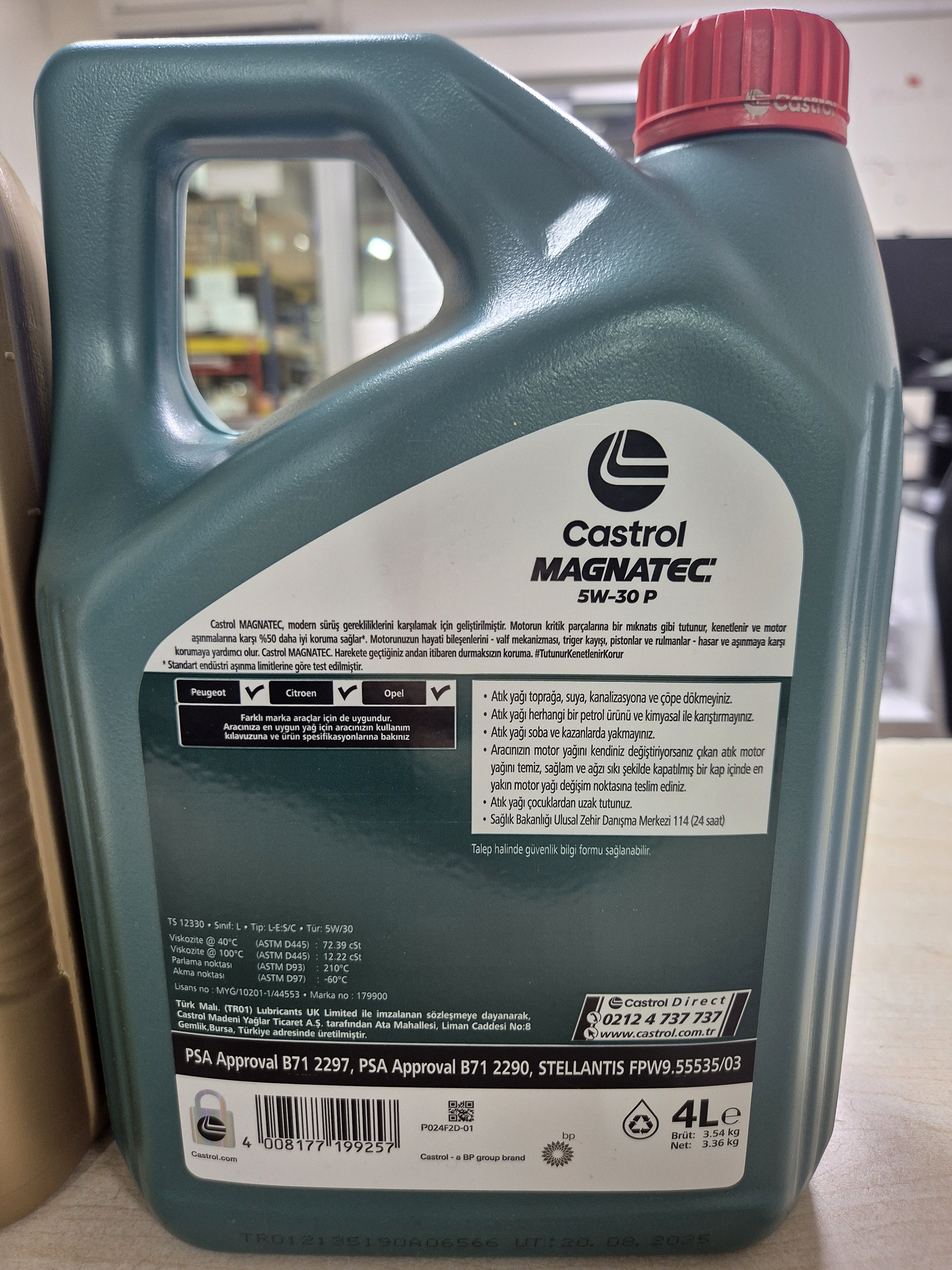

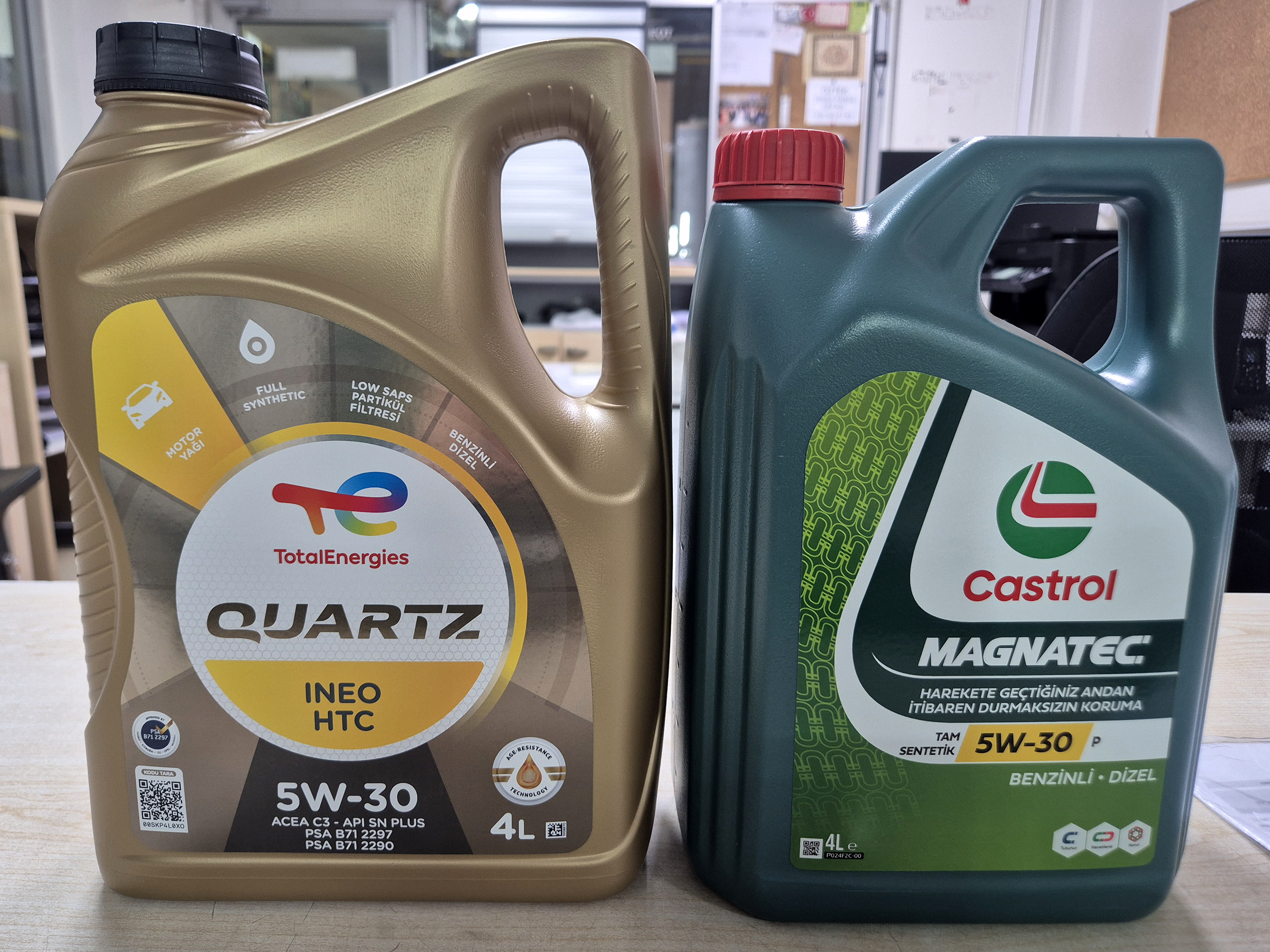

1.2 benzinli aracımın ilk yıl bakımında motor yağı, yağ filtresi, polen filtresi, hava filtresi ve karter tapa contası değişimi yapıldı. Yetkili serviste yapılan bakım işlemi işçilik dahil 5.413TL tuttu.
Yetkili servislerden telefon ile periyodik bakım için fiyat bilgisi almak istediğimde bazı servisler 4.800TL tuttuğunu söylemişti ancak bu fiyata hava filtresi dahil olmuyor, bu nedenle bu detaya dikkat edilmeli.
Buna ek olarak 1.2 PureTech benzinli motorların triger kayışı, motor yağı içerisinde çalıştığından doldurulacak yağa da mutlaka dikkat edilmesi gerekiyor. Kullanılacak olan yağ B71 2297 ya da B71 2302 standartlarından birini karşılıyor olmalı. Şu anda PSA yetkili servislerinde genellikle B71 2297 standardını karşılayan Total Quartz Ineo HTC 5W-30 kullanılmakta. Miktar olarak da 3,5 litre yağ koyulması gerekmekte, özellikle 4 litrelik kapalı bidon yağ alan olursa tamamının boşaltılmamasına dikkat edilmeli.

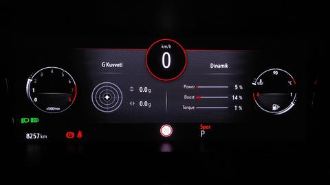

-Gösterge paneline g-metre ve dinamik motor bilgilerinin eklenmesi

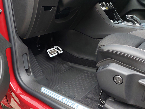

İleride bu konuyu görüp faydalanmak isteyen olursa diye Grandland için aldığım aksesuarları aşağıda paylaşıyorum.

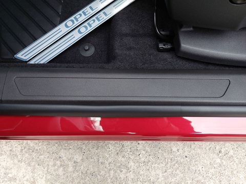

Orijinal krom kapı eşiği çıtası
Ön kapı eşikleri üzerinde yerleri hazır durumda olan krom çıta aksesuarının siparişini aracı satın aldığım hafta verdim. Önceki Astra K aracımda fabrika çıkışı mevcut olarak gelen bu krom çıtanın ürün kodu ve boyutları Grandland'deki ile bire bir aynı. 13466724 ürün kodu ile satın alabilirsiniz.
https://www.parcagonder.com/urun/opel-kapi-esigi-citasi-orijinal-13466724

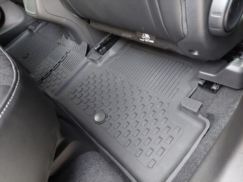

Kauçuk paspas seti
Yerli ve kaliteli kauçuk paspas üretimi yapan Sahler markasının ürünlerini öneririm. Ön ve arka bölümlere bire bir uyum sağlamakta.
https://www.sahler.com.tr/opel-grandlad-x-2017-2020-4.5d-paspas-185

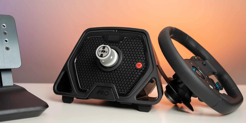

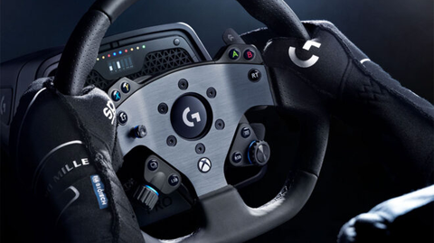

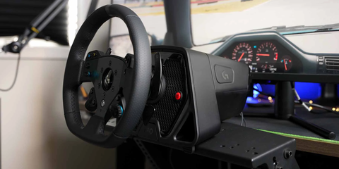

Yarış simülasyonu ekipmanlarında direksiyon setleri artık yavaş yavaş Direct Drive sistemlere geçiş yapmaya başlamışken Logitech de boş durmayıp PRO Racing Wheel ile karşımıza çıktı.
11nm tork sunduğu belirtilen Logitech G PRO Racing Wheel oldukça iddialı gözüküyor. 300mm çapındaki direksiyon simidinin arkasına normal vites kulakçıklarına ek olarak debriyaj kulakçıklarına yer verilmiş durumda.
Sessiz sedasız gelen ve epey iddialı gibi gözüken bu setin rakip modeller ile karşılaştırma sonuçları ve Türkiye resmi satış fiyatı merak konusu.

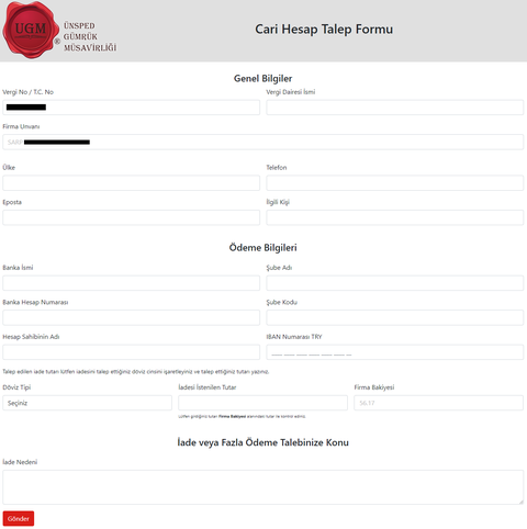

Gümrük Vergisi Alacak Tutarının İade Alınması
Siparişiniz tarafınıza ulaştıktan 1 gün sonra adresinize yine UPS tarafından Ünsped Gümrük Müşavirliği'nin gümrük vergisi için yaptığı hesaplamalara ilişkin evraklar gelmekte. Bu evraklarda oluşan vergi ile sizin ödediğiniz tutar arasındaki farktan dolayı ortaya çıkan alacak tutarınız da yazmakta.
Alacağınızı tahsil etmek için app.ugm.com.tr/MCP/Account/IndividualLogin adresine giriyorsunuz ve ilgili alana kullanmakta olduğunuz eposta hesabınızı yazıp "Onayla" butonuna tıklıyorsunuz. Hemen ardından bot@ugm.info.tr hesabından tarafınıza bir mail gelmekte(gereksiz kutusuna düşebiliyor). Mailde yazan onay kodunu da ilgili alana yazdıktan sonra "Kaydet" butonuna tıklayarak iade talebinde bulunacağınız sayfaya yönlendiriliyorsunuz. Gelen sayfaya TC kimlik numaranızı yazdıktan sonra alacak tutarınız sayfanın alt kısmındaki "Firma Bakiyesi" kısmına otomatik olarak yansımakta. Tüm alanları doldurduktan sonra "Gönder" butonuna basarak iade işlemini başlatabilirsiniz. UGM cari hesaplar müşteri temsilcisinden aldığım bilgiye göre iadeler çarşamba-cuma günleri arasında yapılmakta.
Vergi Dairesi İsmi kısmını boş geçmenize izin verilmediği için bu alana "TC" yazabilirsiniz.
Yukarıda mümkün olduğunca tüm detaylara yer vermeye çalıştım, bunların dışında merak ettiğiniz bir konu olursa elimden geldiğince yardımcı olmaya çalışırım.
