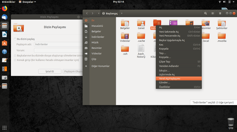

  • Ubuntu-Gnome > nautilus dosya yöneticisi kullanıyorum.
    Linux'da Dosya Paylaşımı Neden Bu Kadar Zor?
    < Bu mesaj bu kişi tarafından değiştirildi aderinkaya -- 9 Mayıs 2019; 2:15:37 >

    Bahsetmiş olduğunuz nautilus dosya yöneticisi bende de var. Fakat bahsi geçen seçenek yine yok. Bunun nedeni, dosya paylaşımı işlevini her dağıtımın sizin kullandığınız dağıtımdaki gibi kolaylaştırmaması. Başta Ubuntu (cannonical'ın ubuntusu) olmak üzere tek tük bazı dağıtımlar bu işlevi kullanıcı açısından kolaylaştırmak için dosya yöneticisi contex menüsüne yerleştirmişler. Fakat her dağıtımda maalesef yok. Linux Mint'te bu işlev, klasöre sağ-tık>özellikler>paylaşım seçenekleri gibi bir yerden yapılıyordu yanlış hayırlamıyorsam.
    Keşke bende de olsaydı.
    NOT: o paylaştırdığınız klasörü windows göremez hatırlatayım zaten biliyorsunuzdur. Ama dalgınlığa gelip neden görünmüyor diye şaşırmayın. Şayet windows ağında, bir windowslu PC'ye dosya paylaşımı yapacaksanız, Ext-4'lü kısmımdan değil de, varsa NTFS'li partisyondan ya da diskten paylaşım yapın. Bilmeyen arkadaşlar da öğrenecektir. Hatta onu da aşmanın yolu var, windows işletim sistemine Ext2FSD gibi bir yazılım kurarsan windows ona da ulaşır,... gibi konuyu uzatabiliriz.
