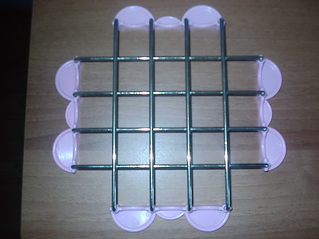

    Evet modemin iyi ısındığı bir gerçek ama bu kitlenmesine internetin kopmasına hiçbir şekilde engel değil. Zaten modemin altı ve üstü ızgara ile kaplı. Modemde ısınmayı en aza indirmek için pratik bir çözüm buldum.
    Bu harici ızgara mutfaklarda sıcak bir tencereyi tavayı üstüne koymaya yarıyor. Herkesin evinde vardır.

    @Ettu çözüm fena değil bende duvara asmayı düşünüyorum ama yakında taşınacağımızdan duvara boş yere delik açmak istemiyorum o yüzden masanın üzerinde duruyor pek hava aldığıda söylenmez Aldığımdan beri açık 7/24 hiç kapatmıyorum bu güne hatta senin mesajımı okuyana kadar hiçbir sorun yoktu senin fotolara baktıktan sonra kopma oldu.Büyük bir ihtimal benim modem senin modemi kıskandı.
    Modem ısınmıyor diyemeyiz ama ısındığında performansda düşüş olduğunu da söylememiz doğru olmaz aylardır canavar gibi çalışıyor bozulsaydı benimki çoktan bozolurdu.
