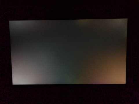

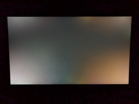

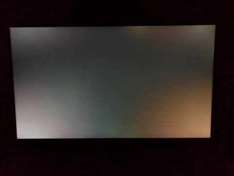

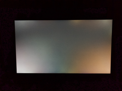

  • LG 27GL850 27" Nano IPS 1440p 1ms Freesync/Gsync İnceleme
    ISO 800 , pozlama 1/8 100-75-50-25 parlaklik
    Sizce iade mi edilmeli?
