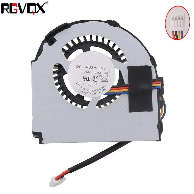

    2)X220 ye uygun Fan modellerini araştırırken genelde fanlar 4 pin (4 kablo var). Benim şu an anakartın üzerinde olan fanın soketi 4 pin fakat 3 kablo var. Fanın P/N kodu: 04W0435 ayrıca 5V 0.23A yazıyor. Ancak yedek parça olarak bulduğum fanlar 4 pin 5V ve 0.35A civarı ama nedense model numarası aynı (04W0435). Eğer fanın değişmesi gerekiyorsa benim 3 pinli 5V 0.23A yerine 4pinli 5V ve daha yüksek amper değeri olan bir fan taksam hiç bir işlem yapmadan montajdan sonra stabil çalışır mı?

  • Eğer fan almayı düşünüyorsanız, x230'un fanı da x220'ye uyar.

    İlk postumdaki 2. Sorum gündeme geliyor bu durumda. Bulduğum fanlar 4 pin 4 kablo. Benim fan 4 pin 3 kablo. 0.23A benim fan bulduklarımın geneli 0.35A dolaylarında.

    TRY 27.33 15%OFF | Yeni Laptop CPU Coolier Fan Lenovo ThinkPad X220 X220I X220T X230 X230I X230T 04W0435 60.4KH17.001
    https://tr.aliexpress.com/item/32831318073.html?srcSns=ru.yandex.disk&spreadType=socialShare&bizType=ProductDetail&tt=MG&image=Ufbd54994cac7452caf7a855f400fa3d5T.jpg&aff_platform=default&sk=_BSfeHp&description=TRY+27.33++15%25OFF+%7C+Yeni+Laptop+CPU+Coolier+Fan+Lenovo+ThinkPad+X220+X220I+X220T+X230+X230I+X230T+04W0435+60.4KH17.001&aff_trace_key=c48a89fef9f748efa20da4c21b8d5db0-1600975677983-02633-_BSfeHp&businessType=ProductDetail&title=TRY+27.33++15%25OFF+%7C+Yeni+Laptop+CPU+Coolier+Fan+Lenovo+ThinkPad+X220+X220I+X220T+X230+X230I+X230T+04W0435+60.4KH17.001&platform=AE&terminal_id=05f19b37f5e74041a3a40e78a99955a2
    TRY 37.00 8%OFF | Için yeni Dizüstü Soğutma Fanı Lenovo thinkpad X220 X220I PN: 60.4KJ28.011 04W1774 KSB0405HA-AF87 04W0435 60.4KH17.001
    https://www.sahibinden.com/ilan/ikinci-el-ve-sifir-alisveris-bilgisayar-dizustu-notebook-lenovo-thinkpad-x220i-x220-x230-fan-761073440/detay
    www.ktservis.com.tr
    Lenovo 04W0435 Notebook Cpu Fan (4 PIN)
    https://www.ktservis.com.tr/lenovo-04w0435-cpu-fani-139428
    < Bu mesaj bu kişi tarafından değiştirildi huso141289 -- 24 Eylül 2020; 22:31:3 >
  • huso141289 H kullanıcısına yanıt
    aliexpressdekiler delta marka olan klasik x220 fanı diğer marka fanın kullanıldığını görmedim ama muhtemelen o da olur. Yani bence sorun olmaz, dediğim gibi klasik x22o fanı delta markalı olandır, onun haricinde x230 fanı da uyuyor cihaza. Redditte bakındığım kadaryla sorun olmaz gibi görünüyor.
    Nullum magnum ingenium sine mixtura dementiae fuit....İnsanın aradığı sadece huzur ve mutluluktur, 1 numara olmak yalnız kalmak demektir ve 1 numara kalmak için birçok şeyi feda etmek zorunda kalırsın...
  • cokomoko kullanıcısına yanıt
    Ali den beklemek istemiyorum, yurtiçi bir şekilde tedarik edip durumu bildireceğim. O sürede umarım başka bşr çözüm yolu bulunur. Her şekilde bildireceğim. Çok teşekkür ederim @cokomoko
