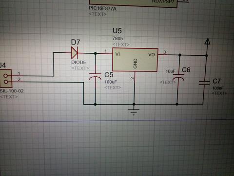

  • L7805CV ile 5v elde etmek aşağıdaki devreyi kurdum. Daha önce de defalarca kurmuşlugum var ama devre 1V veriyor çıkış olarak. Ve L7805CV de aşırı derecede ısınıyor. Sebebi ne olabilir acaba?

  • Bozuk LM7805 yada kısadevre olmuş bir eleman. Girişe konan bir diyodun kısadevre olması yada kondansatörün kısadevre gibi olması. Besleme voltajınız girişte cikis voltajından 3 volt fazla olmalı. Bunu genel bilgi olarak yazdım.Büyük ihtimalle 7805 arızalı çıkacak.
  • Devre basit birşey zaten çıakrıp deneyebilirsin arkadaşında dediği gibi 78XX serileri belirli bir gerilimi vermez iseniz bu durumu yaratır veya çıkış vermez.

    Baskı devresi hataliydi.hani dediğiniz gibi 3 tane kapasitor var zaten üstünde. Basit bir regülatör devresi.çalışmamasi çok garip olduğu için sormak istedim. Devreden çıkardım zaten hemen. Yenisini bastım. Cevaplar için teşekkürler.
