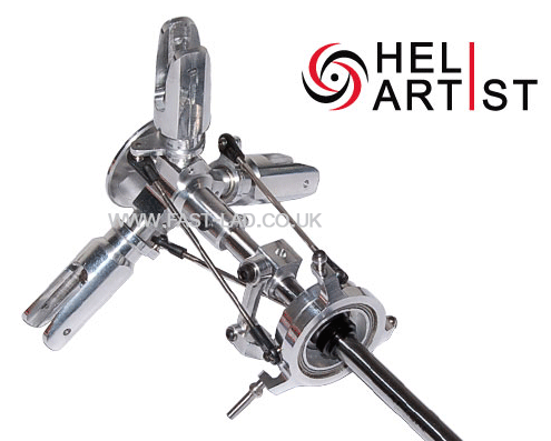

  • Emin ustacım; helikopterin çalışma tekniğe çok büyük saygım olduğu, ana pallere (pervaneden ziyade pal diyoruz abi) açısını veren sistemi ilk icat eden adamı saygı ile andığım ve bu büyük mekanik buluşun bana her zaman heyecan vermesi ile seçtiğim model helikopter sevdasında bende bu sistemin nasıl çalıştığı üzerine araştırmalar yapmıştım.
    Helikopter sistemi diyeyim, bu sistemde en önemli parça veya anahtar kelime swashplate. Bu parçayı kabaca balata gibi tanımlayabilirim ve aşağıdaki görsel başlangıç için aklınızda bazı şeylerin canlanmasına yeterli olacaktır.
     Küçük RC Helikopter
    Bu sistemde biz sadece alt tarafı (görsele göre pembe kısım) kontrol ederek üst tarafta bulunan pallerin açısını değiştiririz. Bu sayede havaya yön verdirerek helikopterin kalkışını veya inişini sağlarız.
    İleri geri hareketi ise yine swashplate in açılı şekilde eğdirilmesi ve bu sayede dönen pallerin sadece helikopterin ön tarafındaki bölmünde açı verdirilmesi sağlanarak ileri hareket sağlanır.
    Çeşitli kaynaklardan swachplate hakkındaki görseller size işin mantığını kavramanızda yardımcı olacaktır.
