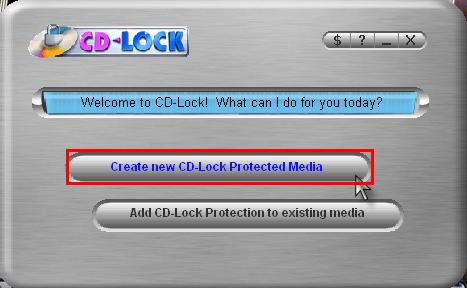

    Programı anlatmaya başlayalım..Programımızı yükledik ve çalıştırdık..İlk seçeneği seçiyoruz.
     korumalı dvd & cd yapmak

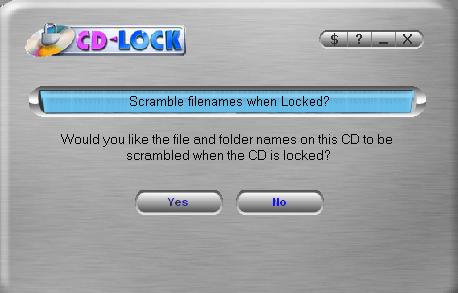

    Burda da bize CD şifrelendiğinde dosyaların isimlerinin karıştırılmasını istiyormusunuz diyor Buna da YES diyoruz
