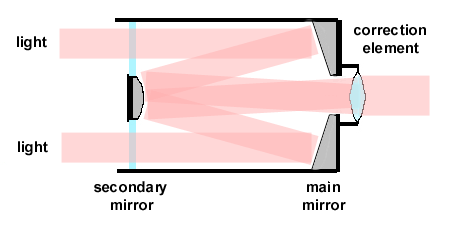

  • Aklıma başka birşey geldi. Aynalı diye tabir ettiğimiz lensler varya. Pvc boru tarzı bişeyin içinde kendimiz yapamazmıyız? Çalışma mantığı basit. Ne dersiniz? Eğer yapabilirsek diyafram olmayacağı için iş görürmü?
    < Bu mesaj bu kişi tarafından değiştirildi HaypurTiryading -- 19 Temmuz 2011; 21:04:45 >
