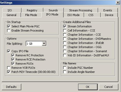

    DVDDecrypter 'ı başlatın, ve eğer ilk defa kullanıyorsanız iki önemli noktayı ayarlamanız gerekecek : Öncelikle üst toolbardaki Mode bölümünden IFO modunu seçin. Ardından Tools->Settings->IFO Mode->Create Additional Files, bölümünde Stream Information seçili olduğundan emin olun. Bu ayarlar daha sonra programı her açışınızda hatırlanacağı için bir daha yapmanıza gerek yok. DVDDecrypter ana penceresinin sağ bölümünde ana filmin seçili olduğunu göreceksiniz. Program her zaman en uzun olan PGC' yi (Program Chain -program zinciri yani filmin kendisi ) seçecektir. Normal şartlar altında istediğimiz de zaten budur.

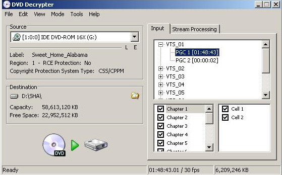

    Ana pencerede destination bölümü altında tüm gerekli dosyaların Hard Diskte atılacağı klasörü seçelim. Bu noktada tavsiyem DVDDecrypter 'ı açmadan önce filmlerinizi ve tüm işlem esnasında dosyalarınızı nereye kaydetmek istediğiniz önceden belirleyin ve kendinize uygun klasörler hazırlayın. Eğer birden fazla Hard diskiniz varsa DVD 'den kopyalanacak dosyalar için bir Diski, AutoGK ile encode edildiğinde saklanacak avi dosyalarınız için ise diğer diski kullanın.
    Destination klasörünü de seçtikten sonra aşağıdaki yeşil renkli resme tıklayarak işlemi başlatın. Decryption işleminin süresi DVD okuyucunuzun hızına bağlı olarak 10 dakika ile yarım saat arasında değişebilmektedir. En yüksek hızı elde edebilmek için sürücünüzün DMA modunda ( bilgisayarınız destekliyorsa ) çalıştığından emin olun. Bunu kontrol etmek için Windows XP 'de , Start->Settings->Control Panel->System->Device Manager->IDE ATI/ATAPI Controllers->Secondary IDE Channel (eğer DVD-ROM 'unuz buraya bağlı ise)->Advanced Settings->DMA şeklinde ilgili ayarlar ulaşın.
    Decryption işlemi bittiğinde ekranda prosesin tamamlandığına dair bir uyarı göreceksiniz.
     Kolayca Kaliteli DVDrip oluşturmak için AutoGK + DVD Decrypter
    DVDDecrypter 'da birçok film buna benzer bir yapı sergilemektedir. En uzun olan PGC otomatik olarak seçilmiştir. Burada aktüel filmin uzunluğu görülmektedir. Uygun destination klasörünün seçilmesinin ardından DVD diski gibi görünen resme tıklanarak işlem başlatılmaktadır. Genellikle pencerede görünen ( diğer VTS klasörleri altındaki ) diğer kısa süreli PGC ler menüler, FBI uyarısı, trailer lar müzik videoları, filmin çekimi, vs gibi kısa süreli bölümler olmaktadır.

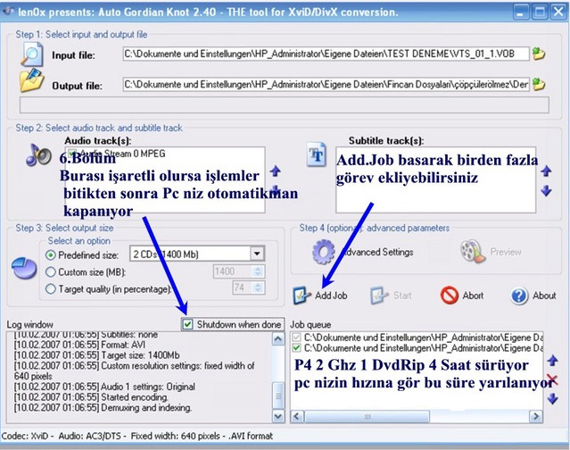

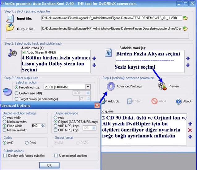

    Filmi hard diskinize decrypt ettikten sonra, Auto GK yı açın ve az önce tüm decrypt işleminin gerçekleştirilmiş olduğu klasörü " Input Directory " bölümündeki klasör aratma butonu yardımı ile seçin. Aynı biçimde tüm ara dosyalar ve final avi dosyasının gideceği klasörü de " Output File " bölümündeki klasör aratma butonunu kullanarak seçin ve dosyanıza bir isim verin. " Audio Track " bölümünde arzu ettiğiniz ses formatı ve lisanı seçin ( versiyon 0.90 Beta kullanıyorsanız CTRL + F10 tuş kombinasyonu ile ikinci konuşma dili seçimini de yapabilirsiniz ) . Bu formatlar ve diller rip ettiğiniz DVD 'nin içeriğine bağlı olarak listelenmiş olacaktır. Yine DVD içeriğine bağlı olarak 6 kanal AC3 (Dolby Digital 5.1), 2 kanal AC3 (DD 2.0), daha eski formatlar,ve hatta bazı klasik filmlerde 1 kanal AC3 (DD 1.0) gibi seçenekler listede görüntülenebilir.
    AutoGK DTS ses formatını desteklememektedir, o yüzden eğer listede DTS varsa seçmeyin. Final avi dosyasının ses formatını MP3 olarak yapmayı planlıyorsanız ve yerden tasarruf etmek arzusundaysanız 2 Kanal DD 2.0 türü seçmeniz (eğer varsa) daha iyi olabilir . Eğer iki CD den oluşan bir avi dosyası yapacaksanız ve en yüksek ses kalitesini istiyorsanız 6 kanal DD 5.1 formatını seçmeniz daha uygun olacaktır ( Ben şahsen 6 kanal ses seçip mp3 yapıyorum ).
    Eğer final avi dosyanız için alt yazı da istiyorsanız " Subtitle Track " pull down menüsü altında DVD 'nizden rip edilen alt yazı dosyalarını bulacaksınız. Buradan uygun alt yazıyı seçebilirsiniz. Alt yazılar ile ilgili olarak AutoGK, default ayarları geçerli olduğunda, alt yazıları filminizin içine KALICI OLARAK gömüyor, ancak eğer alt yazılarınızı ayrıca dosya(lar) olarak istiyorsanız yazımızın daha ileri bölümünde " Advanced settings " menü butonu altında size uygun ayarları yapmanızı da anlatacağım ( ne olur biraz sabır :) .
    Üçüncü adımda ( Output Size ) yer alan seçenekler elde etmek istediğiniz avi dosyasının kaplayacağı yer ve doğal olarak da kalitesini belirlemenize olanak tanıyor. Önceden tanımlanmış seçeneklerden birini seçebildiğiniz gibi kendi dosya boyutunuzu yada filmin yüzde cinsinden kalite oranını da belirleyebiliyorsunuz. Bu adımda seçili gelen default ayarlar 2 CD ye bölünmüş ve AC3 ses formatlı (DD 5.1, veya yoksa 2.0 ) bir avi dosyasını elde etmenizi sağlıyor. Eğer filminizi tek CD ye sığdırmayı arzu ediyorsanız ( muhtemelen daha düşük çözünürlük ve kaliteye yol açacaktır ) , o zaman 1 CD seçin. Böylece avi dosyanızın ses kalitesi default olarak MP3 formatında olacaktır.
    Bazı filmler oldukça uzun olabilmekte ve sıkıştırılabilmeleri diğerlerine oranla daha az olabilmektedir. Bu durumda nadir de olsa 3 CD lik bir ayırma gerekli olabilir, ancak unutmayın ki en yüksek kalite ve çözünürlük bile çoğu zaman 3 CD gerektirecek kadar yer kaplamaz.
