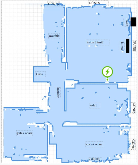

    Burada bir çok arkadaş konuya güzel katkılar sağlıyor. Bende geri dönüş yapmazsam olmazdı. En azından benzer ölçü ve konumda ev sahipleri için faydalı olur diye düşünüyorum.
    https://www.viessmann.com.tr/tr/urunlerimiz/klimalar/vitoclima-050-s-he-pro-plus-seri.html
    Bu ürünü Mayıs ayında aldım. Bugüne kadar sıcaklarda 27 derece düşük fanda kullandım ve fazlasıyla iyi performans yakaladım.
    20 derecelere kadar düşürüp yüksek performansta kullansam neredeyse bütün ev soğur gibi ama ihtiyaç duymadım.
