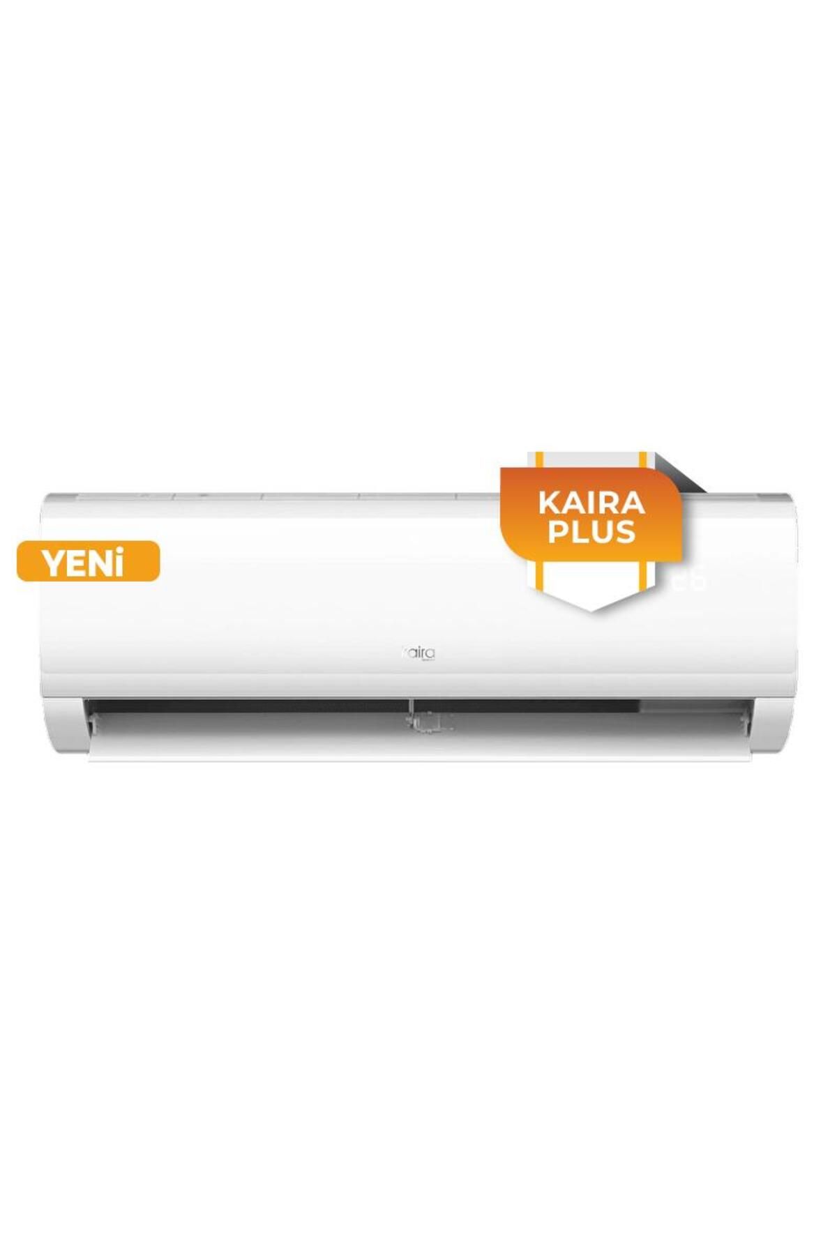

    Merhaba, sizin model nedir acaba. Kaira Plus DTXR25KP serisi almayı düşünüyorum, bu seri yeni kumanda ile geliyor o zaman.

  • Arkadaşlar sunny klimalar hakkında görüşünüz nedir ? bütçe çok falza değil aslında ama 20K ya 12.000btu sunny klima vardı trendyolda indirimde ben zorlayıp Kaira Plus Dtxr35kp 12000 Btu A Wifi Inverter Super Ionizer Duvar Tipi Klima mı alsam arada 5K fark var, amatörlükten bilemedim ne yapacağımı birde başka satıcıda VİESSMANN 12.000 BTU VİTOCLİMA 050-S PRO+ KLİMA var oda 24K aslında kaira ile viessman arasındayım amacım 25 m2 civarı güney cephe alanı soğutmak

    Yeni kumanda ile evet. RG57A4/BGEF modeli. Arkasında da bir mazgal var.

    Teşekkürler. Sizin klima modeli Plus serisi DTXR50KP olmalı.. İyi günler de kullanın.
