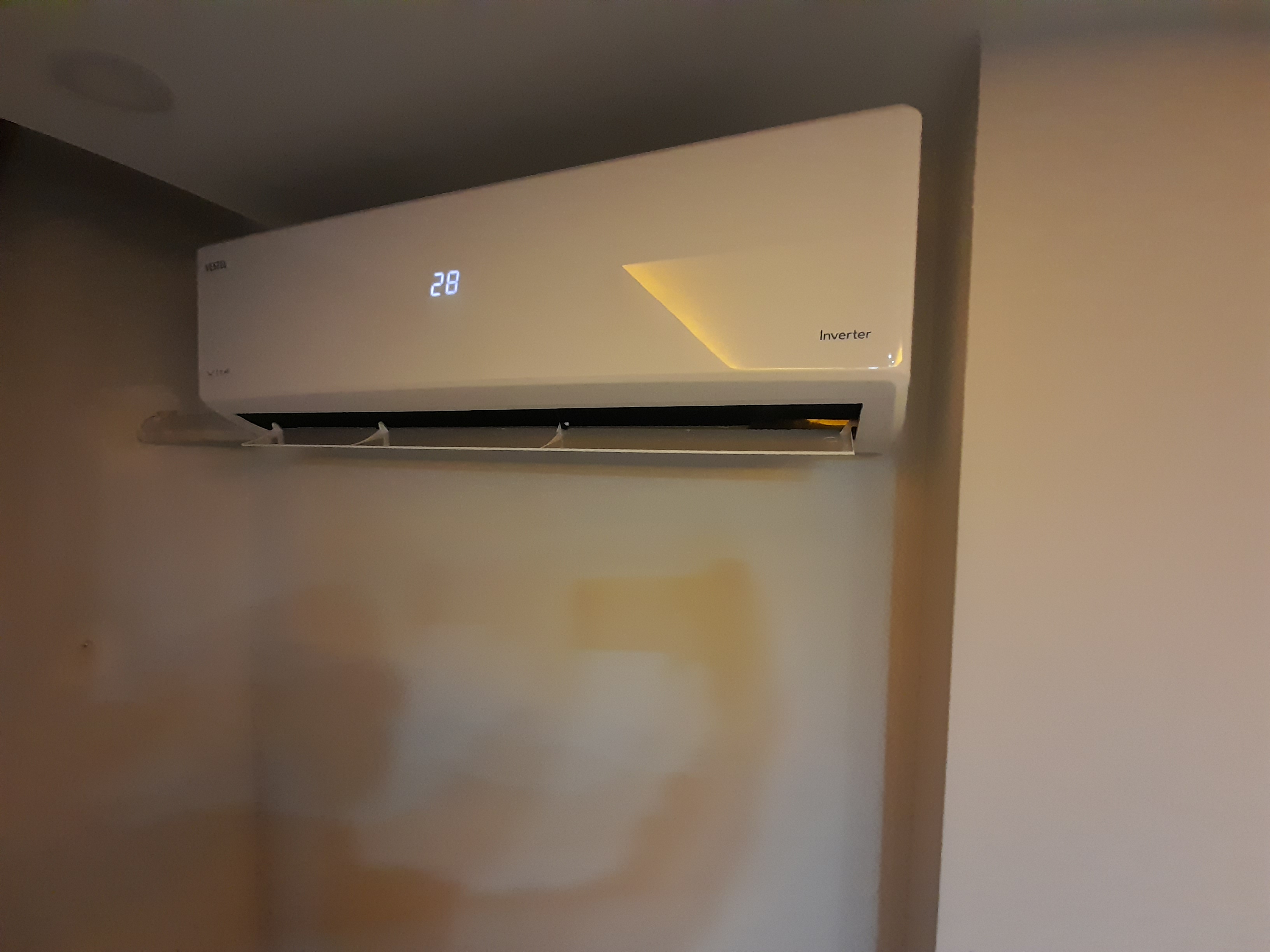

  • Üst komşum ile aynı anda klima almaya karar verdik.
    Evlerimiz / salonlarımız birebir aynı, PVC camlarımız birebir aynı.
    Ben Beko 24 000 BTU komşum ise Vestel 24 000 lik aldı.
    İkimizde salon dış cephesine pencerenin açılan kanat kısmının altına taktırmak için (simetrik bir şekilde)yönetimle anlaştık.
    Önce Vestel servis geldi.
    1. Klimanın takılacağı duvar da en olarak 1.3 metrelik bir alan var. Dış cephe duvarı ve kolon arası. Derinlik 5 cm. İç ünite 1 MT. Servis takmam o 5 cm i doldurun dedi. Alan fazlasını ile yeterli aslında.
    2. Dış üniteyi takmam için biz gelmeden önce camı söktürün dedi. (Sabit camı kasadan cıkarttırın diyor)
    3. Elektrik tesisatını ben yapmam (haklı olarak) ben gelmeden halledin dedi ve gitti.
    2 gün sonra Beko servis bana geldi.
    1. Bizim evde aynı yere (kolon duvar arası 1.3 mt ) hemen taktı. (İç ünite boyutu aynı)
    2. Dış üniteyi aynı yere cam vs sökmeden taktı.(Dış ünite boyutu aynı)
    3. hocam elektrik hattı çektirmedim daha, siz uzatma ile çalıştırın deneyin ben hattı çektiririm dedim. Adam gitti geldi dur elimde malzeme var elime yapışmaz dedi elektrik işini de halletti. (Gayet gizli bir sekilde dış üniteye)
    Komşum(arkadaşım) ise hala bekliyor.
    Beko klima iyidir kötüdür bilmem. Ancak servis hızı, kalitesi, çözüm odaklı çalışmaları ve yaklaşımları beni çok mutlu etti.
    Bir tecrübe / kıyaslama olarak paylaşayım dedim...

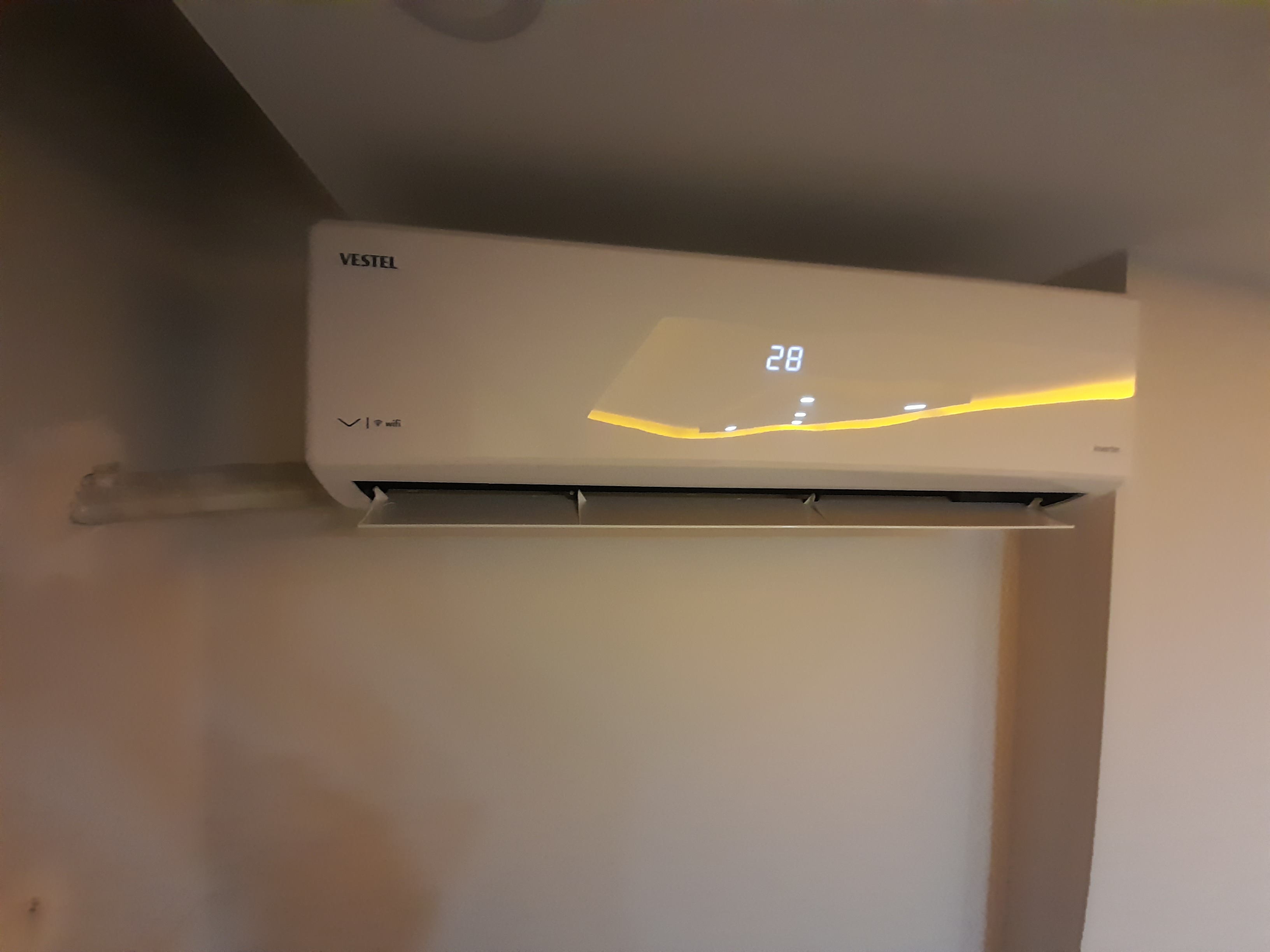

  • True_Sun kullanıcısına yanıt
    İlginç bir tesadüf benim de duvar ile kolon arası 130 cm. Derinlik ise 14 cm. Klima 24'lük Vestel. Servis gelip bu alana tereddütsüz taktı. Elektrik hattını da duvarın arkasından çekip prize kadar götürdü. Topraklı fiş varsa elektriğe bağlayalım dedi. Vakumlamayı da yaptılar.
    Klima Tavsiyeleri [ANA KONU]
  • Kadizade44 K kullanıcısına yanıt
    Gerçekten ilginç bir şekilde tesadüf olmuş.
    Üstüne üstlük bizim kolon derinliği 5 cm ve buna ragmen takmadı vestel.
    Paylaştığınız resim aynen bizim evin şekli gibi.
    Bu resmi servis ve arkadaşım ile paylaşacağım... (sizin için sorun olmaz ise)
