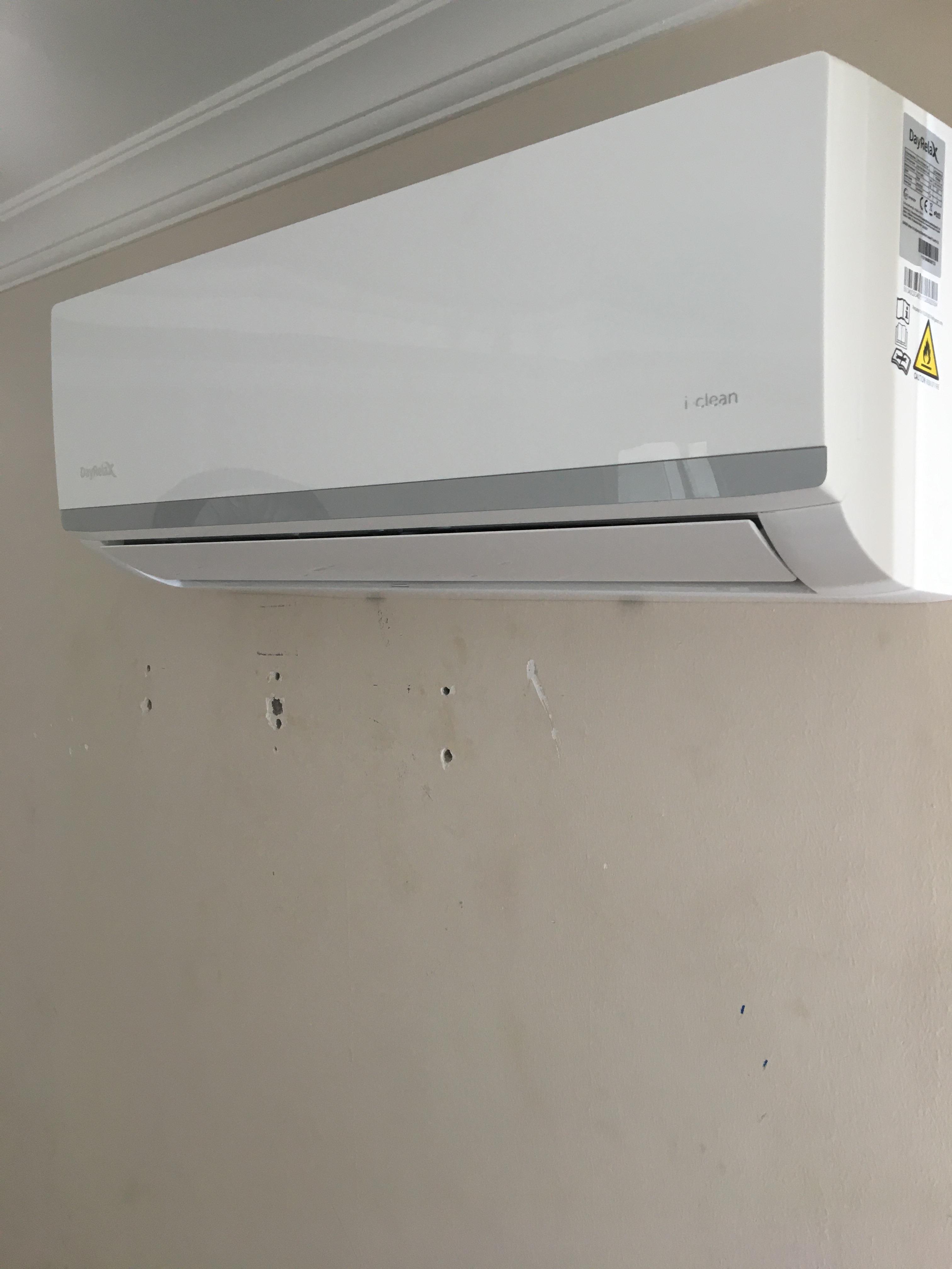

    Üstadım selamlar Daikin servisi klimanın montajını yaptı 5 dk kadar vakum yaptılar ve çok ilgili kibar davrandılar çok titiz ve temiz bir şekilde işlerini yaptılar ilave 100 gr daha soğutucu akışkan eklediler daha verimli olacağını söylediler standartlı 650 gram fakat bu klimaya 100 gram eklenmiş oldu yani 750 gram gaz basılmış oldu.. Bu işlemi klima çalışırken test modunda yaptılar , sadece burayı anlamadım neden ilave gaz eklediklerini yani bunun dışında belli bir süre çalıştı ve 24 m2 salonu 10 dk içinde buz gibi yaptı ki kütlesel sıcaklık çok yüksek olmasına rağmen. Duvarlar soğuduktan sonra çok daha verimli olacaktır.Bu ilave 100 gram gaz inşallah bir sorun teşkil etmez cihazda

  • quatrros kullanıcısına yanıt
    Selamlar hocam.
    Vakum süresi yeterlidir. Vakumu yapmışlar,ellerine sağlık diyelim. Sizlere de hayırlı olsun. Arıza yüzü görmeden kullanmanızı temenni ediyorum.
    Kaç metre boru çekildi? Ekstra uzun borulama yapılmadıysa gaz eklenmesine gerek yoktur. Ama durduk yere o zahmete de katlanmazlar. Mutlaka gerekli bir sebep görmüşlerdir. Eğer boru metrajı uzun tutuldu ise bu nedenle gaz eklenmiş olabilir.

  • klima5505 kullanıcısına yanıt
    Hayır boru metrajı yeterli hatta fazla geldi borunun tamamını taktılar zaten kutudan çıkan 4 metreydi sanırım fazlasını dış ünitenin yanına kıvırdılar. Terazi ile ekleme yaptılar
    4 metre borulama için böyle bir ilaveye gerek yoktur. Neden böyle yaptıklarını maalesef bilemiyorum. Çünkü görünür bir sebep yok. Ama cihaza zararı olmayacaktır. En azından bu yönden içiniz rahat olsun.
    Düzenleme : Fotoğrafları sonradan gördüm. Fotoğraf paylaştığınız için şahsım adına çok teşekkür ederim.

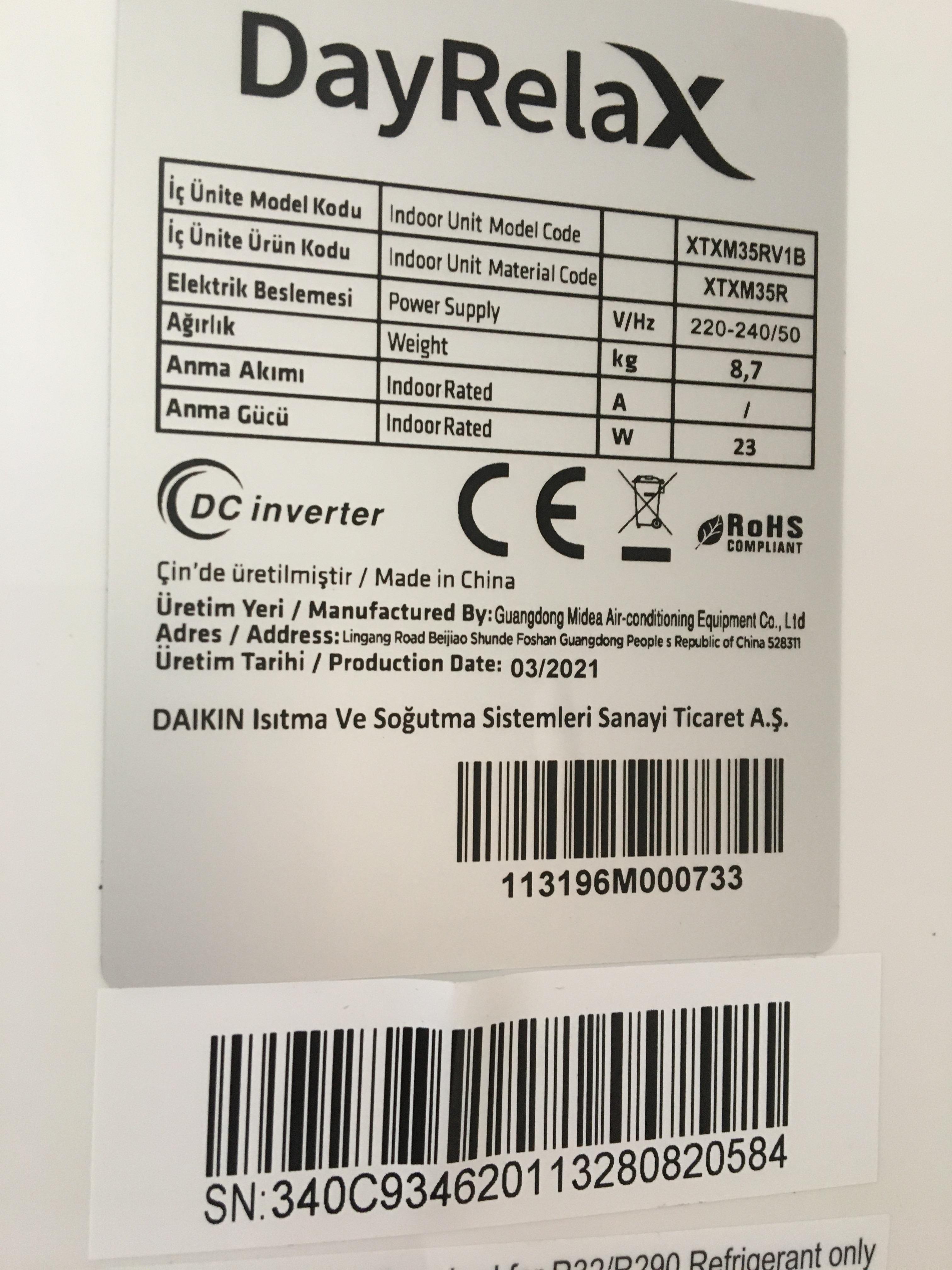

    Dayrelax internette Pahalı ben İskenderun Daikin bayisinden 10500 e 9 Taksit olarak aldım evet 10 yıl parça tedariği garantisi 2 yıl iç ünite 3 yıl dış ünite garantisi mevcut sağ sol aşağı yukar salınım özelliği var. Resmini çektiğim bölgede yazan I-clean xtreme save Deki kendi kendini temizleme özelliği , yalnız wi- fi aparatı xtreme Den farklı olarak ücretle satılıyor 750 TL miş sanırım ben gerek duymadım inverter klima için çok da şart değil bence zaten kapatmıyorum cihazı hiç
    xtreme de başka hangi özellikler var bilmiyorum
