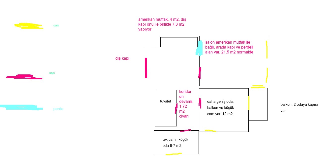

    merhaba. tavsiyeniz üzerine beko aldım.
    Beko Ekolojik 31825 A++ 18000 BTU Inverter Duvar Tipi Klima Beko 31825 A++ 18000 BTU Inverter Klima
    bunu 9200 liraya aldım. amerikan mutfak olduğu için salonu perdeyle vs kapatsam bile ısı geçebileceği için, koridor + salonu yani 30 m2 civarını soğutsun / ısıtsın istedim. 15 veya 12 az gelebilir diye.
    Arada da geceleri mesela belki büyük odayı açarım ki ısınsın/soğusun. büyükodada uyursam gece boyu açık da kalabilir hatta yazları serinletmek için. toplam 40m2 anca oluyor
    salonda kuzey tarafın ortasına koyarsam koridora da gidebilir diye düşünüyorum. salonnu camları güney cephesi. tek cam var camlarda ve yalıtım kötü. sizce 18 bin alarak hata mı ettim. 12 yetmezdi gibi ama.
    üfleyen ısıtıcım var ve 1000 lira fatura geldi. umarım klima daha iyi olacak

    Elektrik rezistanslı ısıtıcı 1000 tl fatura getirdiyse bunun 600 lirası ısıtmaysa klima 300-400 lira arasına ısıtıcaktır. Ancak tam fatura dönüşüm dönemine denk geldiniz o yüzden farkı anlayamayabilirsiniz. çünkü ocak faturaları aralıktan daha zamlı gelecek. Büyük olmasıda iyi olmuş cihaz az yükte çalışacağı için hem az yakar hemde az yıpranır. Aldığınız seri hocamızın tavsiye ettiği serimi bilmiyorum ama 2. El klima almaktan daha iyi yaptınız bunu söyleyebilirim.Hayırlı olsun.
