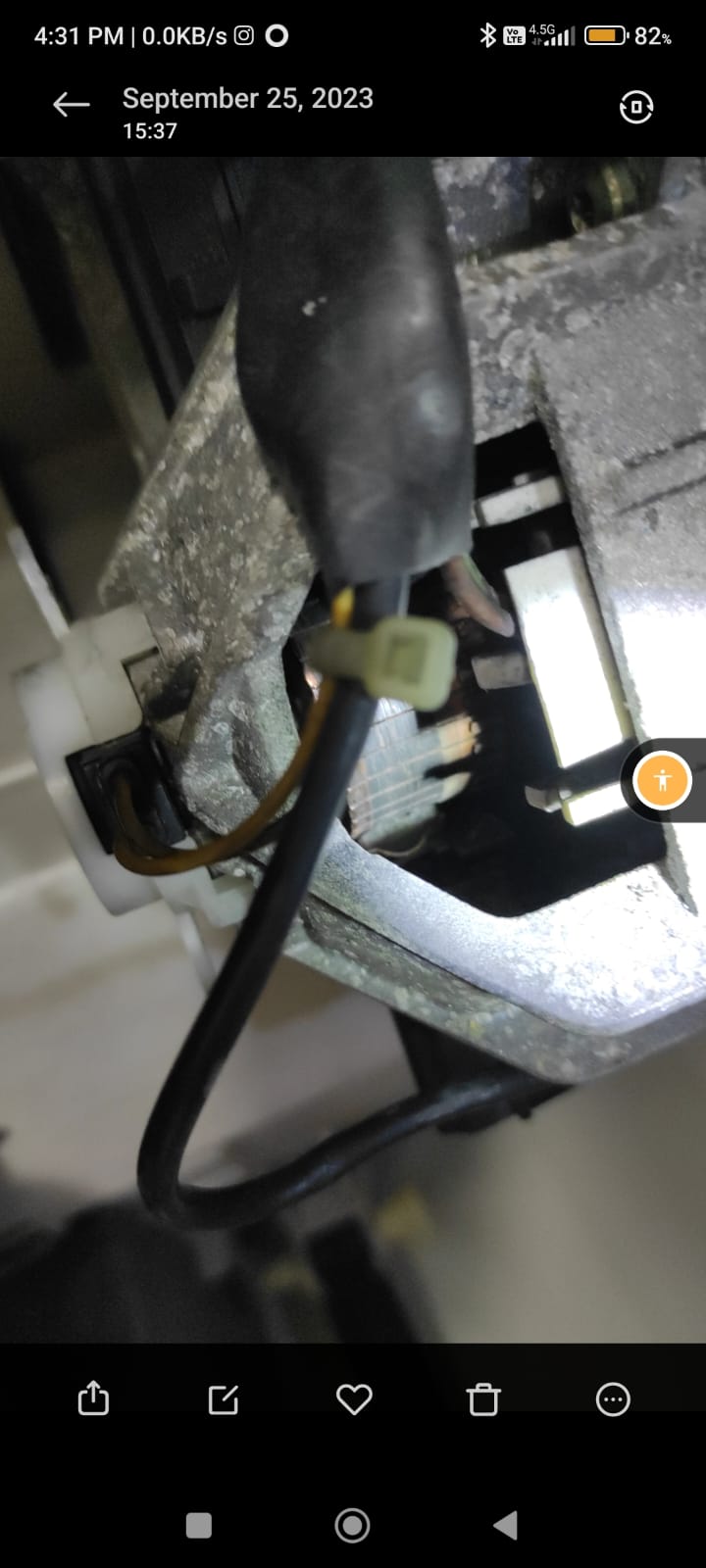

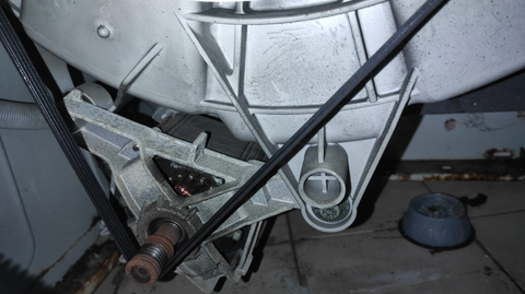

Bu da motor:
Ölçü aletim yok maalsef ama 200 liraya Best B830L Elektronikçiler İçin Ayarlı Ölçü Aleti tarzı aletler var. alsam yapabilir miyim? ama çalışırken makine bilmiyorum becerebilir miyim bunu
elle kazanı döndürdüğümde saat yönü daha rahat dönüyor gibi. arka taraftan da denedim. diğer tarafa da dönüyor. Çok volt mu gerekiyor acaba dönmesi için ama hiç dönmüyor şu an çalışıyorken.
Yıkamad diğer tarafa dönmes de gerekyr muıydu buna emin olamıyorum.
