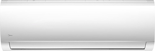

    merhaba arkadaşım.ara kat ise 9 luk klima yeterli gelir.bütçeniz doğrultusunda :
    MİDEA BLANC MSMAAU-09HFN1 İNVERTE KLİMA
    klima cennetindesiniz aslında.iyi bir araştırma ile uyguna bulabilirsiniz.bütçeyi 200 gibi zorlarsanız :
    PANASONIC KIT-UE09RKE İNV.SİPLİT KLİMA

    Bu klima nasıl arkadaslar tavsiye edermisiniz daha önce de ghoskiller arkadasımız 12 lik yeter demişti ama bu 18 likte kaldı aklım bu klima ses seviyesini falan bulamadım gerçide tavsiye edermisiniz oda 25-27 metrekare arası bişey
