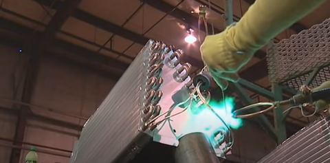

  • Arkadaşlar klima mitsubishi enviro 12000 .Daha 2 ay önce satın aldık .Klimanın sağ petek kısmındaki sanki bu yanık gibi problem neden kaynaklanmıstır acaba.Klimayı teknik servis gelene kadar kullansak problem olurmu?
  • Merhaba.
    Hayırlı olsun. Bu renk üretim aşamasında meydana gelmektedir. Serpantin boruları düz bir şekilde alüminyum finlere geçirilir ve korozyonu önleyici sıvı oluşturulan evaporatör bobinine uygulanır. Sonrasında söz konusu dizilmiş boruların (fotoğraftaki peteklerin içinden geçen boruların) uçlarına U şeklinde boruları birbirine bağlayan borular lehimlenir. Sert lehim işlemi 450 derecenin üstünde yapılır. Bu işlem esnasında oluşan ısı kararmaya sebep olur. Sonrasında tekrar korozyon önleyici kaplaması uygulanmadığı için de bu kararma kalır. Sadece sizin cihazınızda meydana gelen bir durum değildir,servis çağırmanıza gerek yoktur. Maalesef onların da yapabilecek bir müdahalesi yoktur. Mitsubishi iyi bir marka da olsa üretim kalitesini artırıp sert lehim işlemini yaptıktan sonra lokal olarak o bölgeye uygulama yapsa bu sorun kalmaz ama sadece görsel açıdan sorun oluşturduğu için uğraşmıyorlar.
    Saygılarımla...
  • klima5505 kullanıcısına yanıt
    Ayrıntılı bir şekilde cevaplamışsın teşekkür ederim. Bu problemi yaşayan kişiler içinde açıklayıcı bir yazı olmuş.
