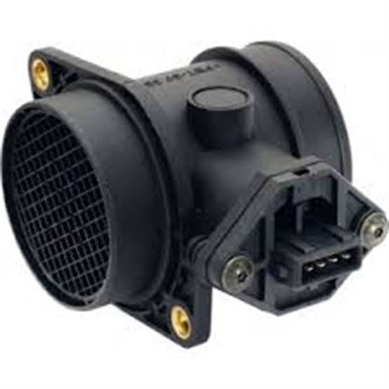

  • Arkadaşlar merhaba,
    Sorun MAF sensörü ile ilgili, hava akışını ölçen bu sensör hava filtresinin hortumu üzerindedir. "Kurum bağladığı için" bu CRDİ motorlarda (Kia ve Hyundai) sensör bilgisi doğru gelmediği için kararsız kalıp rahatsız edici bir sarsıntı yapıyor.
    Sensörü yerinden çıkarıp temizleme spreyi ile temizleyin ( en ucuz yöntemi balata spreyi) sakın hava tutmayın. Bozarsınız sensörü arıza ışığı sürekli yanar ve bir süre sonra rahatsız hissedersiniz.
    İki Kia cee'd aracımda denedim. Sonucu başarılı...
    Servislerde şanzıman, enjektör, beyin hatası veya sıfırlama vs gibi şeyler ile uğraşmayın. Ben hepsini denedim en sonunda kendim buldum çözümü...
