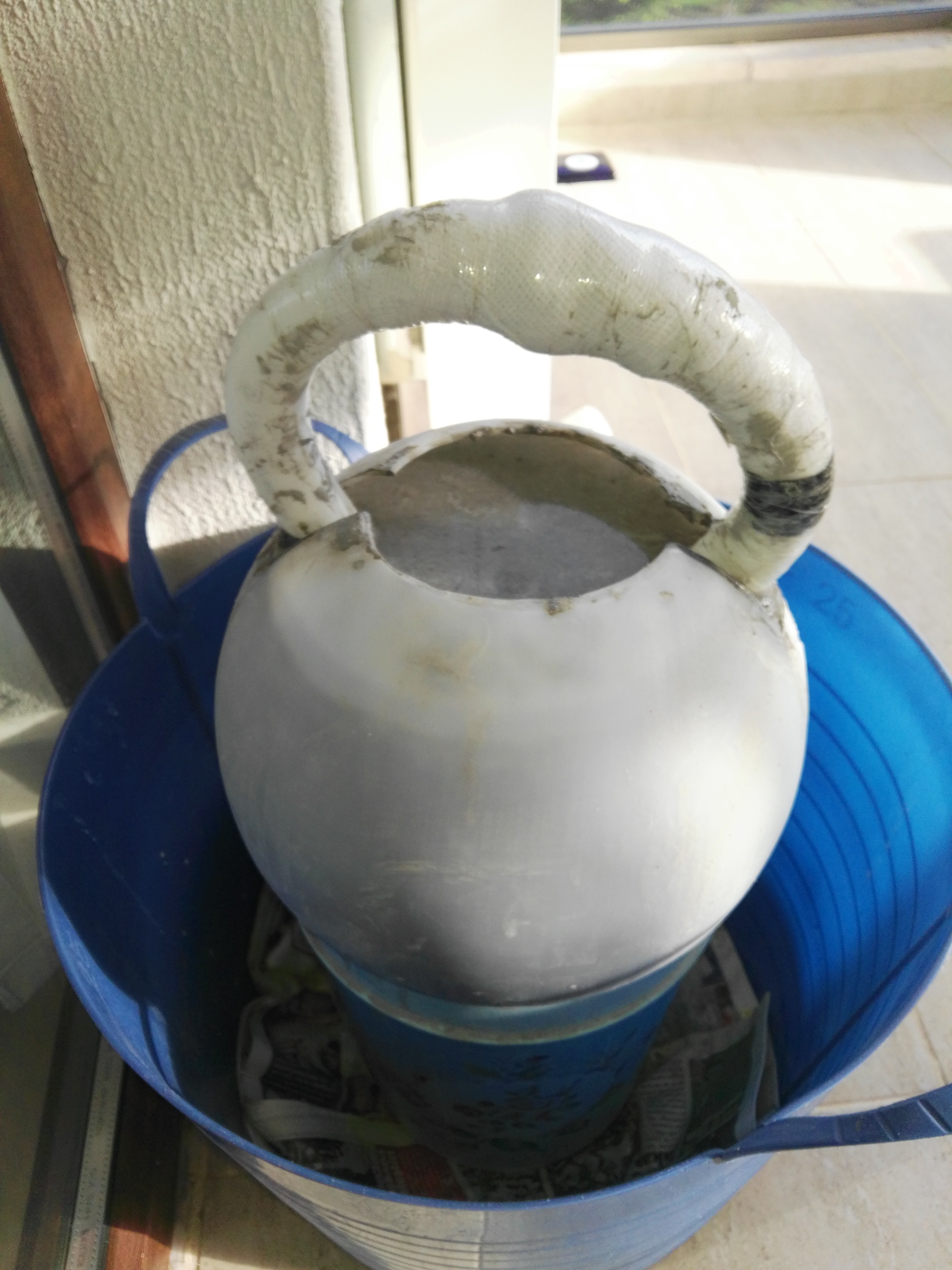

  • hocam olay şu aslında kısaca özetleyim sizin aklınızda fikir oluşssun
    malzeme olarak ketllebell de daha önceden basketbol topu kullanmıştım youtube de DİY Kettllebell videolarına bakarak ama tam yuvarlak olmadı
    acaba gidip alsam mı vs... derken birden aklıma şu malzemeyi kullanmak geldi ;
    Kettlebell yaptım  çimentodan  kuruyunca fotoğrafını atacam
    kulp olarak da pvc 28 mm çapında tesisaat borusunu 70 cm uzunluğu vardı yanlış hatırlamıyorsam önceden bükmüştüm fırında ısıtıp onu kullandım içinden bir ip geçirdim plastik abajurun içine ip sarkıttım betondan çıkıp gelmesin diye ayrıca pvc borunun uçlarına 2 tane vida monte ettim
    ardından içine çimento, çakıl ve kum karışımını boşalttım kuruyunca ufak kısa bir video çeker foruma eklerim eminim kettlebell almak isteyen herkese çok mantıklı gelecek
    toplamda 50 tl yi geçmedi hani 30-40 tl ye 1 adet 20 kg kettlebell rahatça yapılır boşuna döküm demir vs... alacam diye para vermeyin

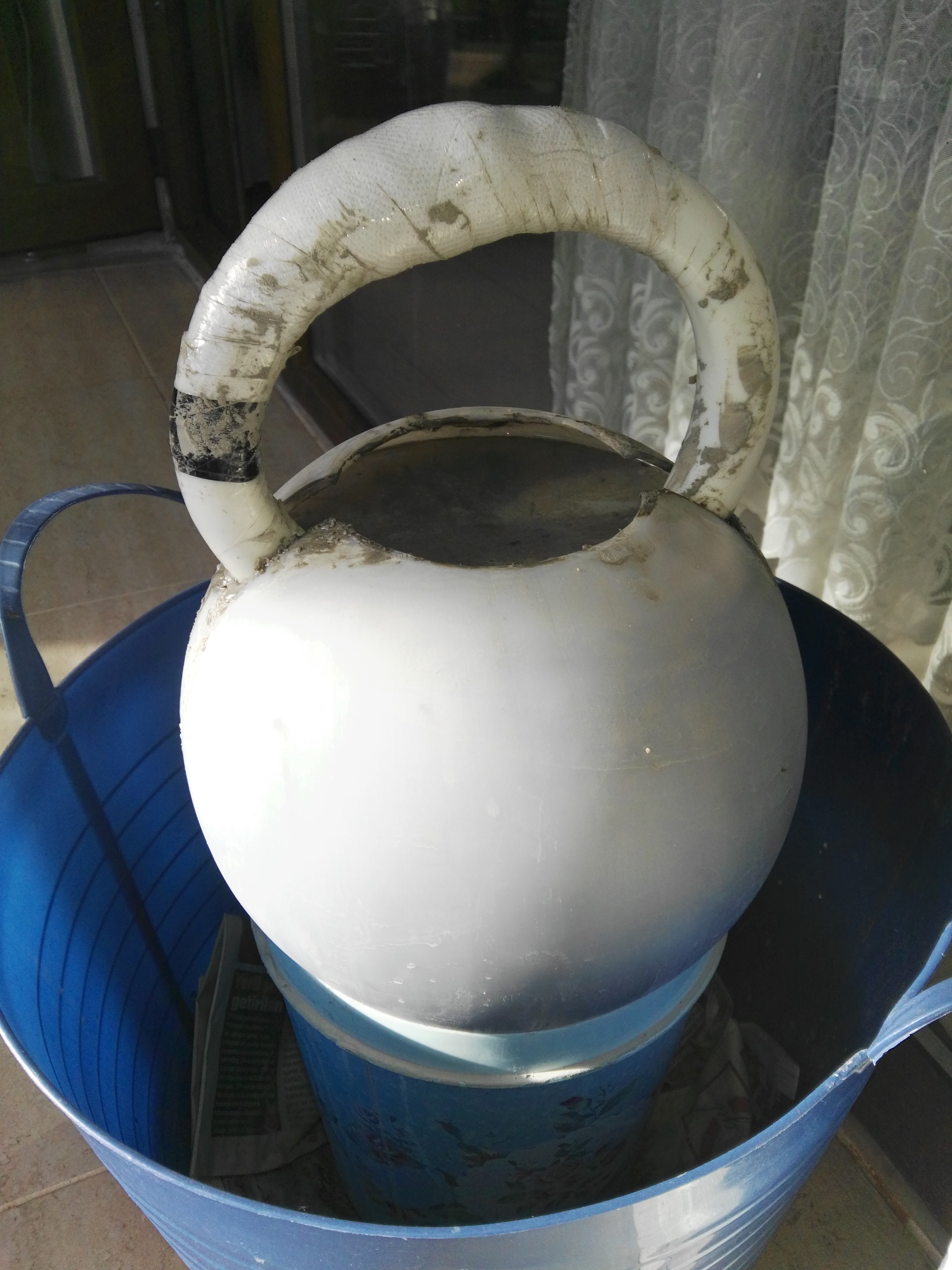

  • olay şu ;
    @AkgMehmetCan @linkorn
    O EN ÜSTTE KALAN BOŞ KISIMA DAHA SONRA TEKRAR ÇİMENTO VE HARÇ EKLEYECEM ALT KISIM DONSUN
    bence bu sefer oldu basketbol topundan daha iyi neredeyse birebir aynı orjinal ketllebell

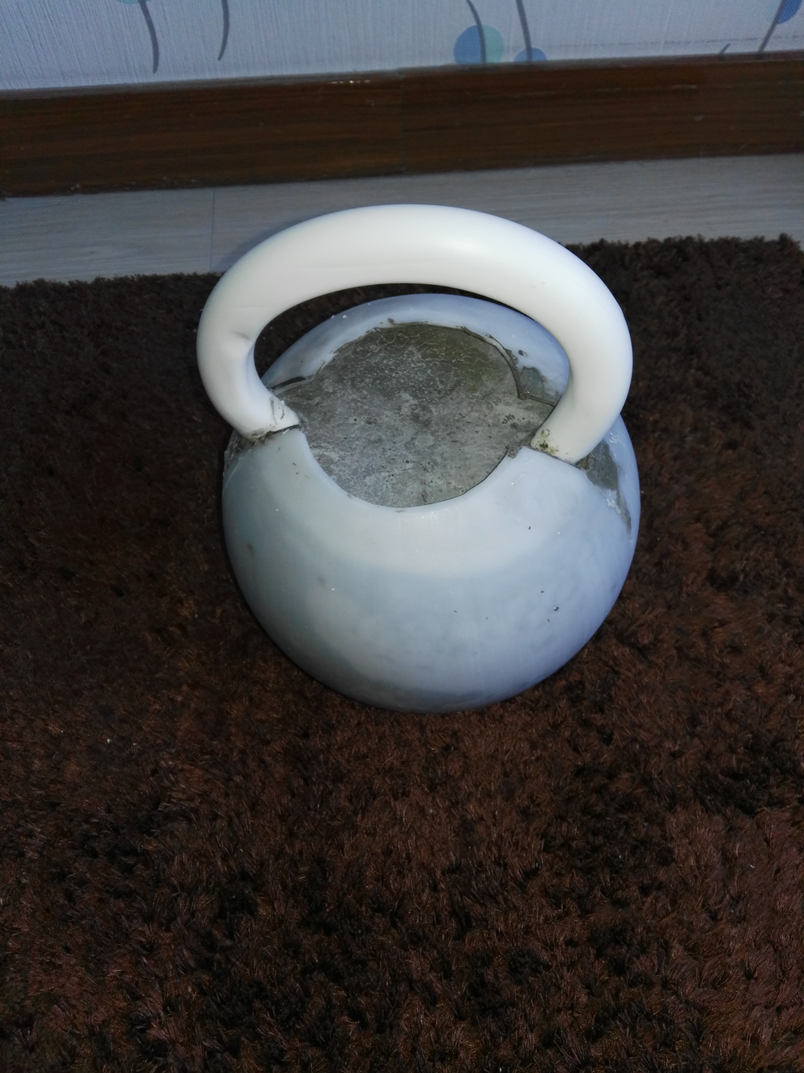

  • Hocam paylaştığınız resimdekiler kaç kg ve çapı nedir. Çok büyük durmuyor çünkü gayet hoş gözüküyor.
  • çapı bilmiyorum elektirik tesisatı satan bir dükkandan en ucuz tamam bu dediğim ebatta bir plastik abajur aldım dediğim şekilde yaptım
    14 kg
    75-80 cm uzunluğu var çevresel uzunluk abajurun

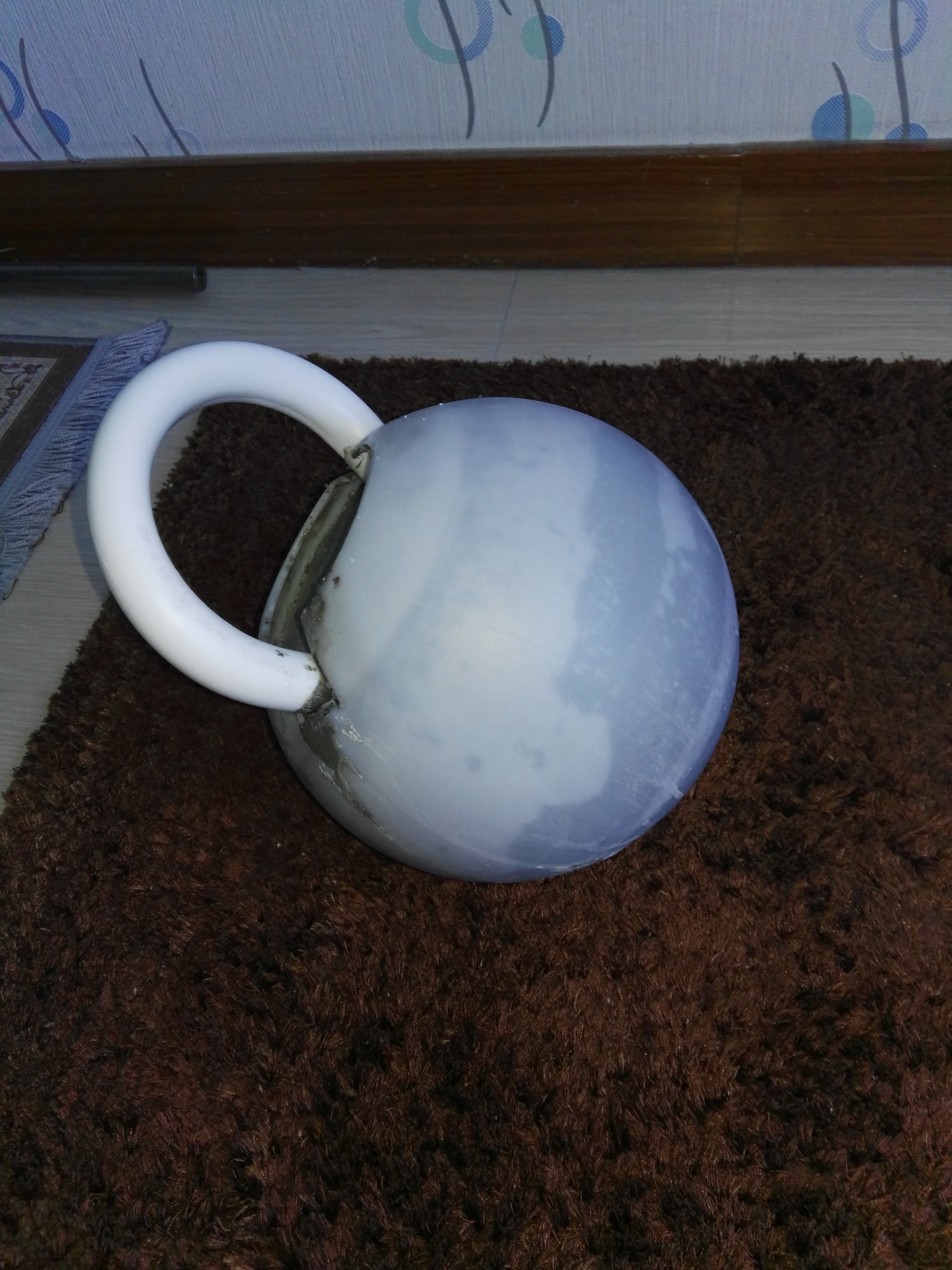

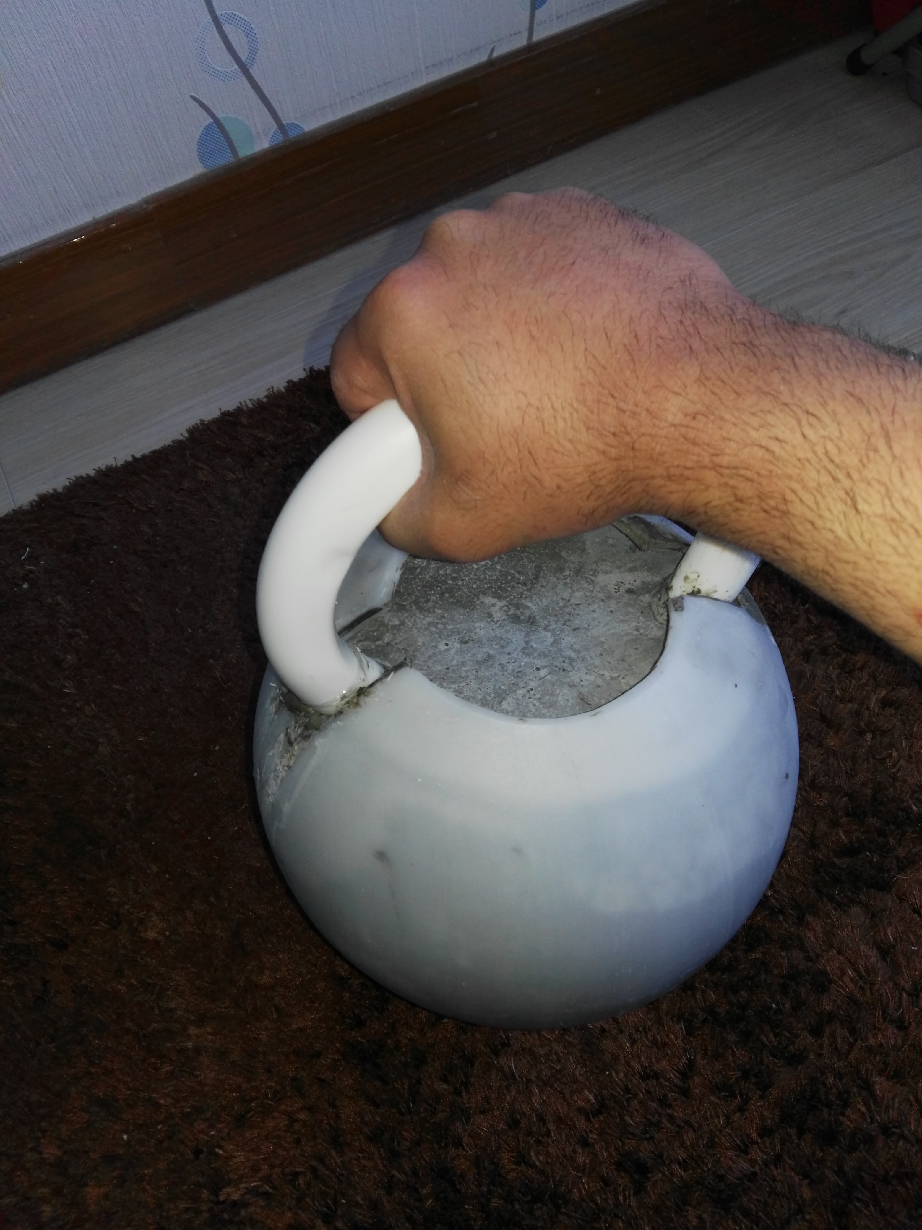

    son durumu bu bitti dışı vs.... temizlendi gerçekten birebir aynı kettlebell oldu toplam maliyeti 40 tl yi geçmedi
    bu konuyla ilgili son resmim daha güncellemeyeceğim ta ki yeni bir kettlebell yapana kadar
    bitmiş resimleri ;
    ağırlığı 14 kg olmuş
