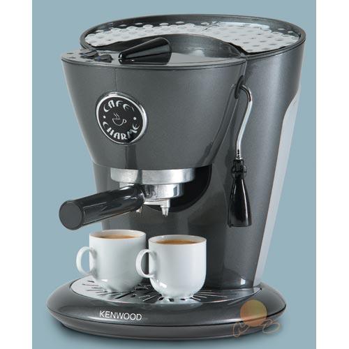

    Carrefour Home, Kenwood ve Krups gibi makinelerin alt modelleri ne yazıkki belli bir seviyede yetersiz kalıyor, kahvenin kıvamını güzel çıkaramıyorlar,
    süt köpüğünü de ince ağızları ve buhara karışan hafif sıcak su yüzünden baloncuk oluşturuyorlar.

    Şöyle söyleyeyim. HC260 ı 60 tl ye almıştım, tek ve duble espresso için otomatik miktarda suyu / buharı kahvenin üzerinden geçirip bol köpüklü espresso hazırlamanızı sağlıyor. Ancak, Kenwood da bu işi açma / kapama tuşları ile manuel olarak yapıyorsunuz. Her seferinde 60ml suyu tutturmanız çok zor söyliyim. Ayrıca kenwood güzel köpürtemiyor malesef. Tek iyi olduğu nokta süt köpürtme, onunda köpürttüğü süt hemen çöküyor dibe.
  • HC260dan herkes memnun ancak ankarada gören oldu mu son zamanlarda? gördüyse kaçaydı acaba?
  • Kenwoodla espresso kahve neysede latte kıvamında sütü defalarca denememe rağmen ve tüm yazılan püf noktalarını denememe rağmen yapamadım.hc260 başlığındaki gibi köpük oluyor altı kaynamış süt.yoğun köpüksüz krema kıvamı nasıl olacak bilemiyorum bu tip makinelerle.sanki buhar fazla geliyor ve çabucak kaynamaya sebep oluyor.değişik sütlerle denedim oda olmadı.cezve yerine özel sürahisi olsa ne olur bilemiyorum.
