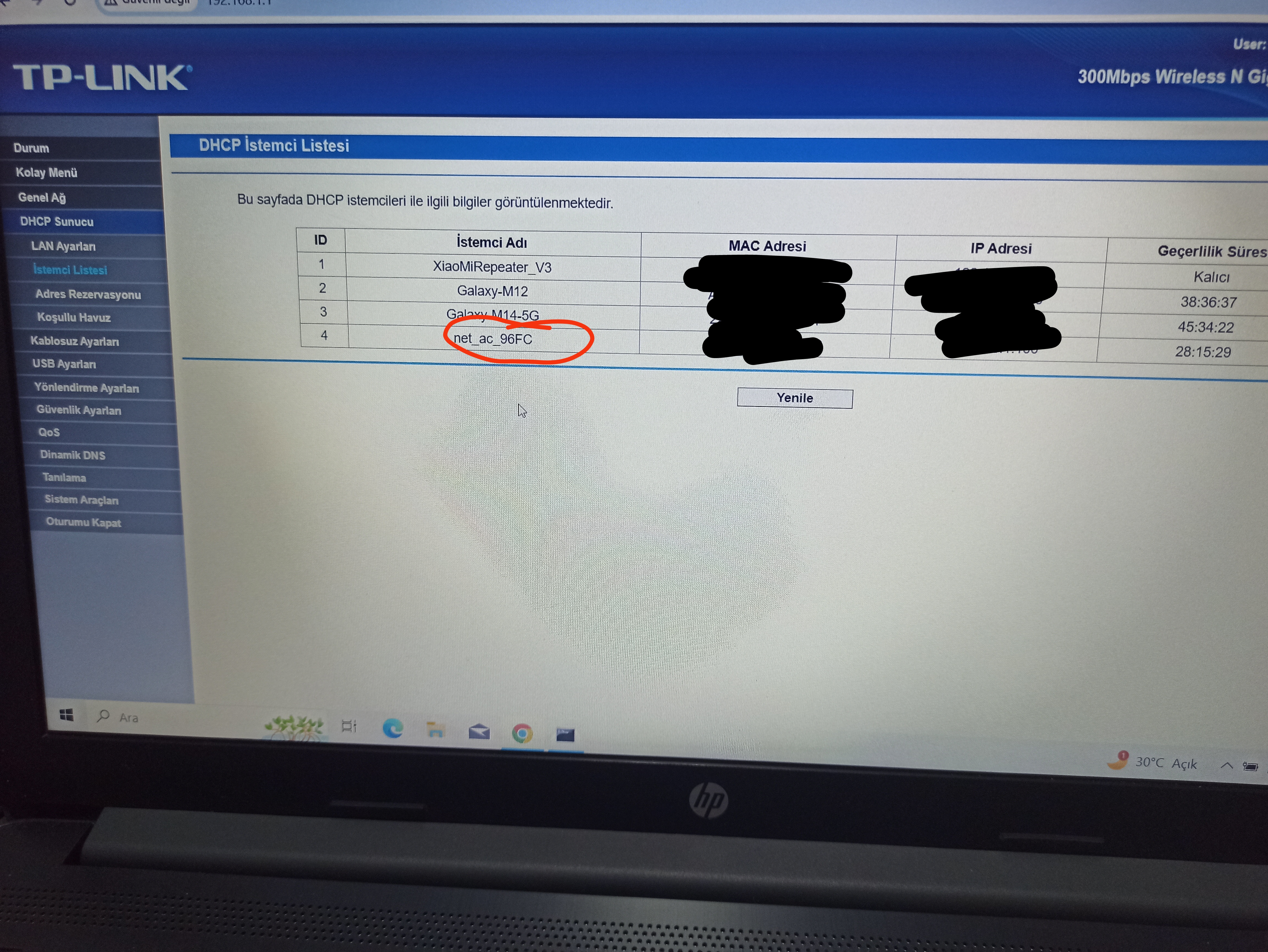

  • Herkese selamlar. Yeni farkına vardığım bir durumu size danışmak istiyorum. Elektrik kesintisi olduktan sonra Kaira 12binlik klima ile ios uygulaması (nethome plus) arasındaki bağlantı kesiliyor. Kumanda ile klimayı tekrar AP moduna alıp uygulama ile eşleştirmem gerekiyor. Sizde de durum böyle mi? Her elektrik kesintisi sonrası kumandaya pil takıp eşleştirme yapmak gerekmesi can sıkıcı.
  • Selamlar. Android'de böyle birşey hiç yaşamıyorum. İsterseniz evde varsa Androidde deneyin, elektriğini sigortasını kesip bakın, aynı şekilde oluyorsa o zaman elektrik gidip geldiğinde modeminizin ipsi değiştiğinden veya benzer bir sorun yaşıyor olabilirsiniz. Öyleyse modeminizin arayüzünden klimanın ipsini rezerve etmeyi deneyin.

  • Evet ben yaşamıştım bu durumu ve bu konuda geri bildirimde de bulunmuştum uygulama üzerinden. Sonrasında internet servis sağlayıcıyı değiştirdim ve yeni modem ile bu sorunu yaşamadım. @caliskasahis44 ‘ün dediği gibi klimanın ip adresini sabitlerseniz muhtemelen sorun çözülür.
