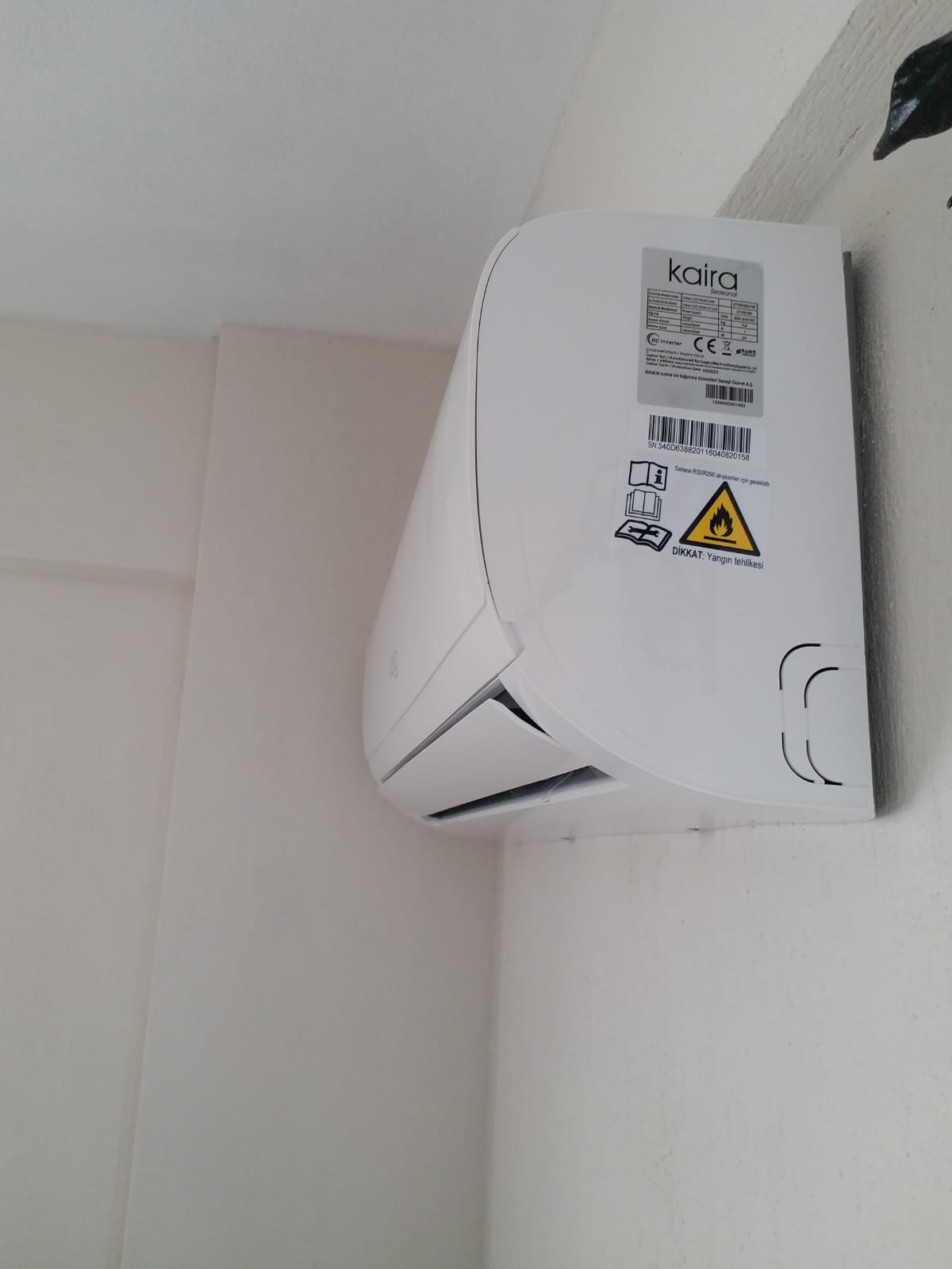

    Foruma bir mesaj yazılmıştı kapak açık kaldı şeklinde. Mesajı bulamadım fakat bizim de açık kalmış. Bu bir servis hatası mıdır? Bu sorun yaratır mı ve çözülmeli midir? Bilgisi olan paylaşırsa sevinirim

    Hocam klimayi çalıştır, sonra şartelden kapat kapak sıfıra sıfır kapanacaktir. Sonra şarteli açıp kullanmaya başla. Ben bu şekilde çözmüştüm

    bir arkadaş yazmıştı. Ben yaptım birebir ve düzeldi
    Hocam yapmanız gereken işlem şu, klimayı açın, direct düğmesi ile kanadı aşağı getirin (en aşağı konuma getirebilirsiniz) sonra klima açıkken kanadı çıkartın ve biraz daha yukarı gelecek şekilde tekrar takın. Burada klimayı kapattığınızda kalan açıklık kadar yukarı gelecek şekilde takmanız lazım aşağı yukarı. (Çıkartmak için biraz kastırmanız gerekiyor ama zaten esnek bir şey. Sağ, sol ve ortada olmak üzere üç bağlantısı var. Bir taraftan çıkartınca diğerleri de rahat geliyor. Geçme.) Taktıktan sonra klimayı kapatın düzelecektir.

    kapağı sök tak yapmaya da gerek yok hocam. klima çalışınca kapak açılır, kapak sabit dururken hafif yukarı itebilirsiniz elinizle boşluğu alacak kadar. klima kapanınca boşluk gidiyor öyle. ben öyle yapıyorum şahsen. şalteri indirip aniden güç kesmekten daha sağlıklıdır diye düşündüm.
