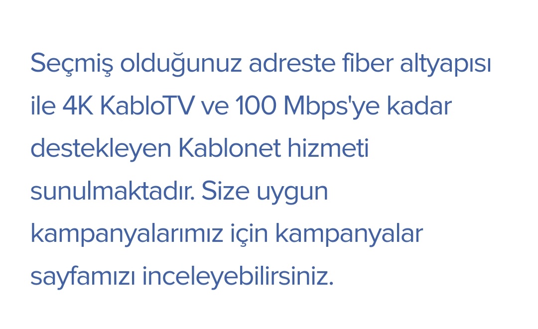

    Evet hocam bende tam bunu yazacaktım. Altyapısının olduğu her yere "fiber" yazıyormuş kablonet. Gerçek fiber mi değil mi onu arayıp özellikle sormak lazım.

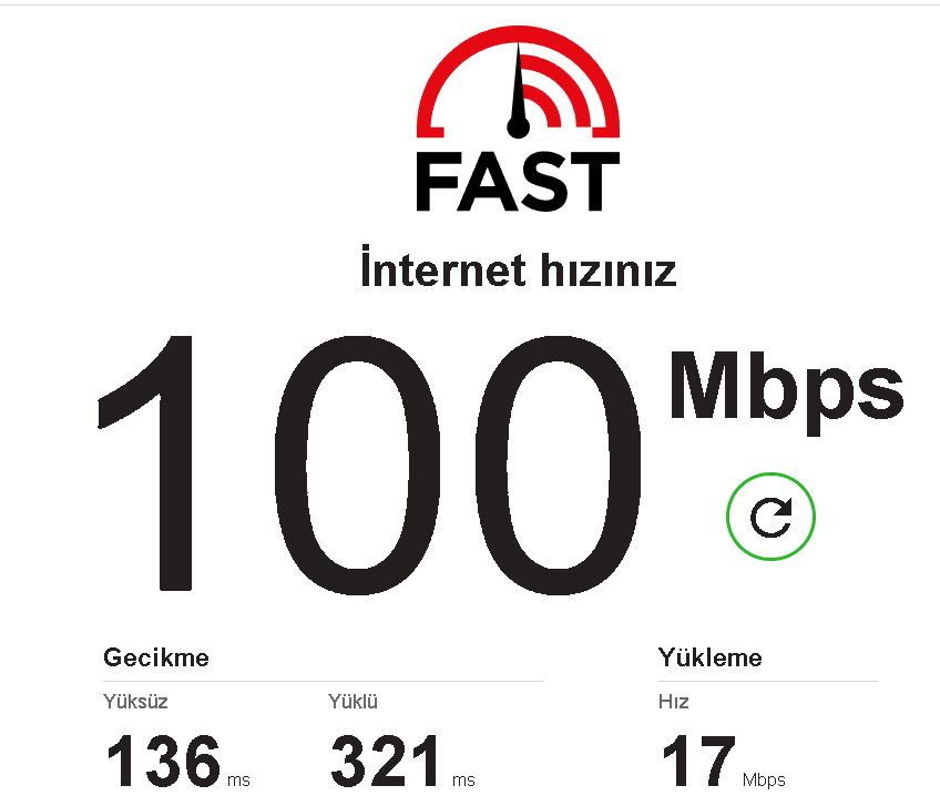

    Testi 2 gibi yaptığım için 17 çıktı ama cumartesi bu 15 lerde oluyor hatta daha korkunç düştüğü oluyor. 15 işimi çözdüğü için oturup büyük problem yapmıyorum. Bir yandan da ilerisi için düzelmesini istiyorum. Dediğim gibi download sorun yaşamıyorum. 100 mbit dalgalanmıyor bile, Upload bitcoin borası gibi gkalşgklşakglşaklşgKABLONET [ANA KONU] Orası 20 olsa 18 stabil olurdu. cat 7 den cat8 geçtim saçma olduğunu düşünüyorum ama önceden download 98 çıkarken şimdi 100 çıkıyor tabi router da değiştirdim. Aynı şekildeeskiden ping nadir 4 ms görürken şimdi hemen hemen her teste pingim 5 ms şuanda her teste 6 ms çıkıyor, Eskiden 9 ile 12 arası gidiyor zira çoğu kişinin öyleldir diye düşünüyorum.
    Sppeed testim sonuçuda 99 download upload 19.66 ping 6 ms

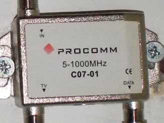

    Kablonet modemi Bridge moduna alıp yanına kaliteli bir router alırsanız hiç sıkıntınız kalmaz. Ayrıca modeme gelen kablo bina dağıtım kutusundan tek parça halinde gelecek. Modemin yanında TV + İnternet için kaliteli bir ayırıcı kullanırsanız ve kablo uçlarının tamamı sıkmalı f-konektör olursa birçok sıkıntınız çözülecektir.
    KABLONET [ANA KONU]
  • Kablo da bina içerisinde ek var ama yeni hat çekmem cok mumkun değil tv ve modem icin ayirici standart gelip taktiklari uçları sıkma f konnektör takmişlar ek yeri için başka bi tavsiyeniz var mı ve tavsiye edebileceğiniz bir ayırici var mi?
  • selcuk_erdogan S kullanıcısına yanıt
    Tavsiye ettiğim var N11, GG gibi sitelerde satıyorlar.
    Öncelikle iyi bir bağlantı için bina dağıtım kutusundan modeme kadar kablonun tek parça gelmesi ve kablonun hem iç hem dış kısımlarının bakır olması oldukça önemli. Konektörler sıkmalı ise bu kısım yeterli olur. İyi bir bağlantı için aynı hat üzerinde Analog Kablo TV kullanmayın, Dijital Kablo TV sorun olmaz. Kabloyu modemin yanında bölüp oradan televizyona dağıtın.
    Bu dediklerimi yapmazsanız yüksek ping almanız çok normal. Benim ping değerlerim mükemmel durumda, bina dağıtım kutusundan daireye kadar olan kabloyu kendim çektim, Erse RG 6/U-6 Cu/Cu TRISHIELD kablo kullanıyorum.
    Kaliteli ayırıcı ve sıkmalı konektör kullanırsanız ping değerleriniz düşer ama kablonun tek parça olması ve kaliteli kablo olması ping değerlerini olumlu yönde etkileyecektir. Ayrıca sokaktaki dağıtım kutusundan bina dağıtım kutusuna gelen hatta kaliteli olmalı, mahallemde bir çalışma olacağı zaman gidip başlarında duruyorum, mahallemdeki tüm kablolar turuncu fiber kablo ile değiştirildi.

    Bu ayiriciyi kullanip deneyeceğim kablolar sifir çekildi ama evi tadilat yapan arkadaş kabloyu gömmüş kapinin girişine kadar çıkarıp bırakmış kurulum icin gelen arkadaşlarda kutudan hat çekip orda birleştirdi bu birleşim yeri ne yapabileceğim ek yeri için sinyal kaybini önleyecek bişey var mi?
    Daire içerisinde ki kabloyu değiştirmem mümkün değil telefon ve tvyi ayni borudan geçirdiği için sıkışmış değiştiremiyorum görünen yerden kablo çekmemde çok imkani yok şimdilik..
    Tv dijitla i-kutu ve modem ile arasi 0.5m bile degil hepsi yan yana .
    Bir sorum daha olacak bridge mod yaptigim zaman kablolu bağlantilari mi sadece modemden kullanip wifi yi diğer routerdan kullanmiş oluyorum.
    Rica ederim.
    Ek yeri için yapılabilecek bir şey ne yazık ki yok. Kablo uzatılacak ise uzatılacak kablonun iki ucuna sıkmalı f-konektör bağlanır ve araya f-ara denen aparat takılır. Bu aparat ne kadar kaliteli olursa olsun sinyal seviyesinde bir miktar düşmeye sebep olacaktır.
    Kablonet modemi Bridge moduna aldığınızda Kablonet modemle artık işiniz kalmıyor. Kablonet modemin LAN1 yazan portundan Router'ın genelde turuncu renkli olan WAN portuna ethernet kablosu ile bağlantı yapacaksınız ve Kablonet modemle işiniz bitecek.
    Kablonet modemi Bridge moda aldıktan sonra Kablonet modemin 192.168.100.1 adresine giriş yaparak Kablosuz özelliğini devre dışını bırakınız. Bu işlemden sonra gerek kablolu gerekse kablosuz bağlantıları Router üzerinden kullanacaksınız.
