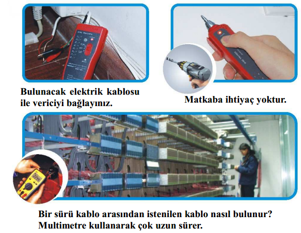

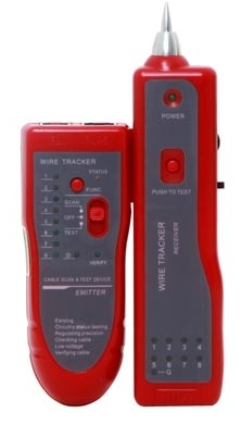

    Karmaşık hale gelmiş kablolama sistemlerinde, kabloların eşlerini, devamını veya uzak uçtaki bilinmeyen kablonun diğer eşini bulmak için üretilmiş cihaza kablo bulucu denir.

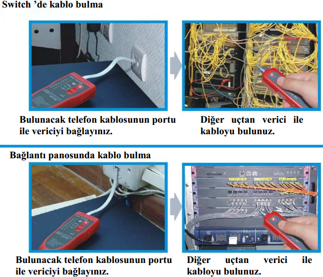

    Çalışmakta olan Ethernet switch/Router/PC terminaline bağlı tüm kablo tiplerini bulur.
    Ağ Bulma Fonksiyonu
     Kablo Bulucu (Cable Tracker) Nedir?

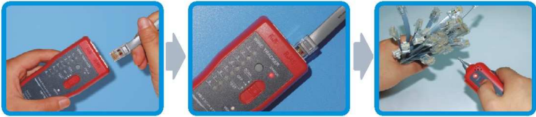

    1. RJ45 plug’ı ile ağ kablosunu direkt olarak kablo bulucusu vericisinin RJ45 soketine takınız.
    2. Vericinin DIP anahtarını SCAN konumuna getirmek için açınız, kablo bulucu göstergesi “STATUS” yanıp sönerek vericinin normal çalıştığını gösterir.
    3. Hassas kontrol tuşuna basınız, öteki uçta hedef teli bulmak için alıcının probunu kullanınız.
    4. Test yaparken, dual-tonu değiştirmek için fonksiyon değiştirme tuşuna basılabilir.

    Telefon Kablosu Bulma Fonksiyonu
    1. RJ11 plug’ı ile telefon kablosunu direkt olarak kablo bulucusu vericisinin RJ11 soketine takınız.

    ÖNEMLİ NOT:Yüksek akımlı tellerde bu cihazın kullanılması kesinlikle yasaktır.
    1. Timsah ağızlı klamp ile telefon kablosunu direkt olarak takınız ve RJ11 plug ’ını kablo bulucusu vericisinin RJ11 soketine takınız.

  • Bu cihaz bildiğimiz sinyal enjektör değil mi
    Matkaba ihtiyaç yok ne demek?
    Orijinalden alıntı: eloko
    yani matkapla duvar delip kablo aramayacaksınız diyorlar herhalde
