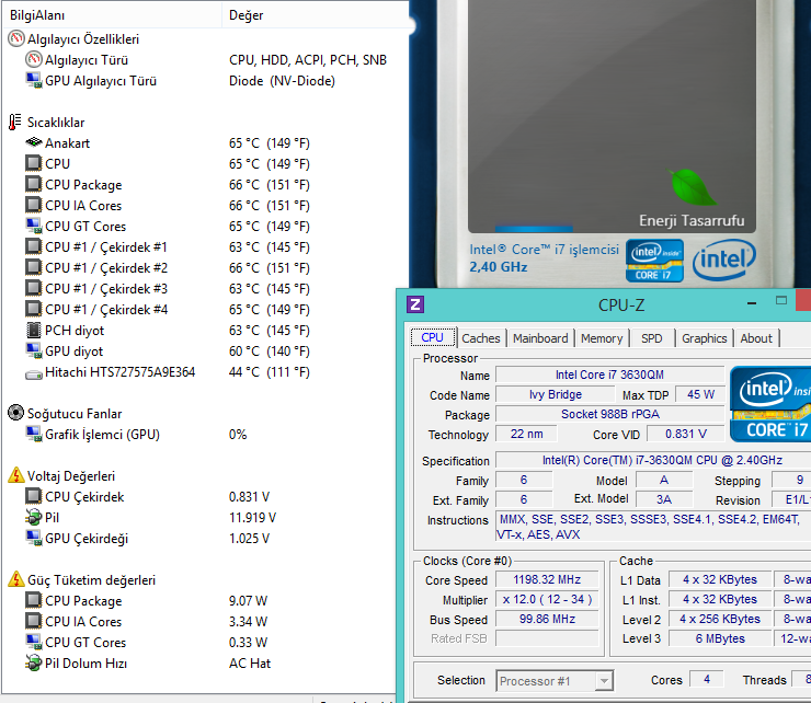

  • Merhaba arkaaşlar, yeni bir laptop var elimde , işlemcisi i7-3630qm. Aida64 ile kararlılık testi yapıyorum 3-5 dk fakat işlemci kullanımı adia'da %100 gostermesine ragmen Görev yöneticisnde %80 i aşmıyor. işlemci max 2,1 ghz e ulaşıyor. Bu normal midir. 3,40 ghz e cıkması gerekmez mi.
    Ayrıca bu resimden anlamam gereken, CPU da aşırı ısınma söz konusu oldugu,yani problem oldugu mu.
     İşlemci Testi? Max işlemci Kullanımı ve Sistem kararlılık testi
    sistem boştayken sıcaklıklar.
     İşlemci Testi? Max işlemci Kullanımı ve Sistem kararlılık testi İşlemci Testi? Max işlemci Kullanımı ve Sistem kararlılık testi

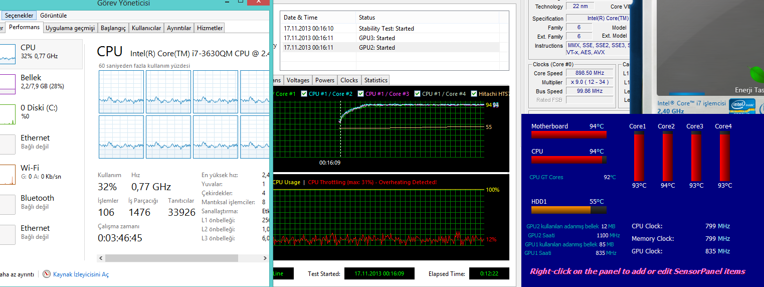

    15 dk bu testi yapınca sıcaklık 95 dereceye cıkıyor ve cıkınca, 2.0 ghz olan hız 0,800 mhz lere düşüyor.
    üste de dedigim gibi turbo boost monitorde hep Enerji Tasarrufu yazıyor.
    resim.

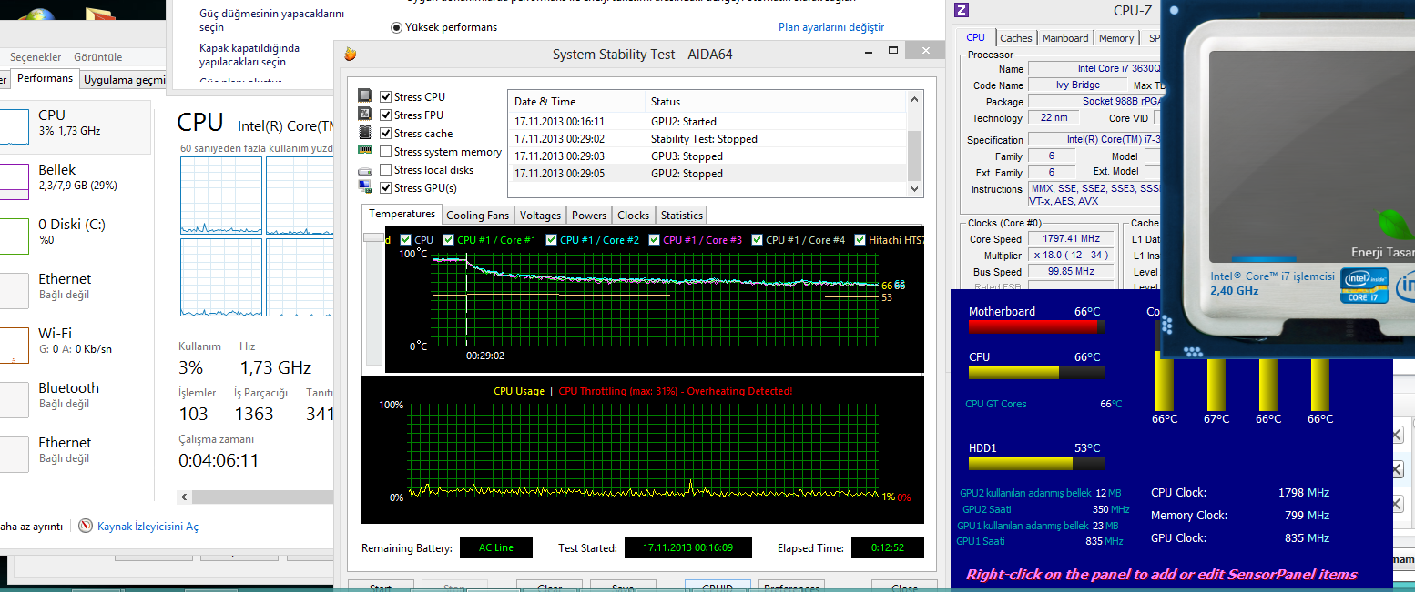

    buda test durdurulduktan 15 dk sonrası.
    not: bilgisayar ilk acıldıgı sıralarda 45-50 derece civarında işlemci sıcaklıgı
