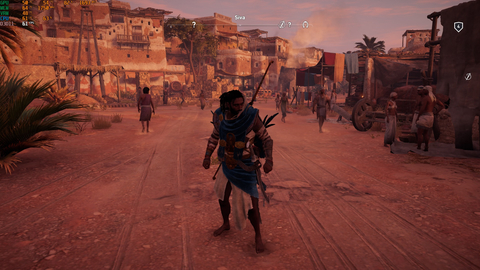

    Merhabalar, ac odyssey ve ac originste düşük cpu ve gpu kullanımı sorunu yaşıyorum;
    Öncelikle sistemim;
    AMD Ryzen 5 3600 işlemci
    MSI RX 5700 ekran kartı
    Gigabyte B450M S2H Anakart
    GSKILL 2x 8gb 3600 Mhz RAM
    CoolerMaster MWE White 650w PSU
    Ayarları fullesemde, kıssamda hiçbirşey değişmiyor.
    NOT: Güç seçeneklerinde AMD Ryzen High Performance işaretli, sorunuma çözüm arıyorum yardımcı olursanız çok sevinirim...
    FPS 50 lere düşüp çıkıyor, gpu kullanımı 70-90 arası keza cpu kullanımını hiç %80 görmedim.

    Control ve metro exodus ultra çekip giriyorum gpu %99 da cpu zorlanmıyor %60 %70 lerde geziyor.
    AC Odyssey yada Originsi bi açıyorum 2 side %60 70 lerde

  • eğer oyun fiziksel olarak 6 çekirdeği dolduruyorsa ve diğer threadlere fazla yük bindirmiyorsa %50 60 maksimum kullanımdır zaten 6/12 işlemcilede
    arada %65 70 gördüğünüzde anlık ekstra threadlere yük koyuyordur, bu da frametime stabilitesini sağlar
    https://www.capframex.com/
    guru3d.com
    Guru3D RTSS Rivatuner Statistics Server Download 7.3.0 Beta 6
    https://www.guru3d.com/files-details/rtss-rivatuner-statistics-server-download.html
    bu iki programı kurup çekirdek kullanımlarını gözlemleyebilirsiniz. tek çekirdek darboğazı oldugunu göreceksiniz
    kısacası evet, oyunla ilgili. oyun çok fazla drawcall içerdiği için subtiming ayarıyla yüksek fps artışları yaşanabiliyor ama uğraşmak istemezseniz saygı duyarım

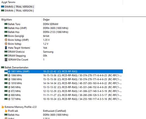

  • Açıkçası anlasam uğraşır yaparım, ama açtığın konuyla ilgili hiç bir bilgim yok. Hayatımda hiç oc yapmadım, ilk yaptığım şey voltaj düşürmek oldu onuda dün yaptım. Etkisini gördüm tabi allah var yukarda
    Birde piyasadaki en dandik ramleri aldım bütçemi aşmamak için. Orta şeker diye bahsettiğin şeyi yapsam bile ki hala o ne bilmiyorum, ramlerin ömrü kısalır mı emin olamıyorum.

    G Skill Ripjaws V 8gb Ddr4 3600mhz Cl18 Siyah Ram F4-3600C18S-8GVK
    Birde açtığın konuda samsung b-die mevzusu çok geçmiş ryzenlerle daha iyi çalışıyor diye, ramimizin samsung b die olup olmadığını nasıl anlarız?

    raminiz muhtemelen samsung c-diedır
    orta seker ayarları deneyebilirsiniz, ömrünü kısaltmaz, en kötü stabil olmayabilir, onun icin de yine o konuda verdigim testleri yaparak stabil olup olmadıklarına bakabilirsiniz
    ömür kısaltacak şey aşırı fazla voltaj (1.5v üstü) ve yüksek sıcaklıklardır, biz onu yapmıyoruz timing ayar husunda
    dram voltajını 1.37vye itseniz yeterli gelir biçok timingi sıkıştırmak için
    eğer o işlerden cok anlamıyosanız ve stres yaraticaksa girişmeyin, çünkü anakarta reset atmayı gerektirecek durumlar yaşanabiliyor. yani cok icli dışlı degilseniz veo tür şeylerle zaman kaybetmek istemiyorsanız uzak durun

  • ryzen 5 3600 su an zaten hic bir oyunda %100 calismaz. single core dan darbogaz olsa bile orasi %100 gostermez islemci icin. onemli olan gpu nun %100 calismasi. bu dediginiz sorun oyun ile alakali. ac de ekran kartini %100 calistiramiyor. ac oyunlari haric butun single oyunlarda gpu nun %99 calisitigini goreceksiniz.
    eger oto kullaniyorsaniz islemcinizi guc planinizi ryzen balanced yapin.
