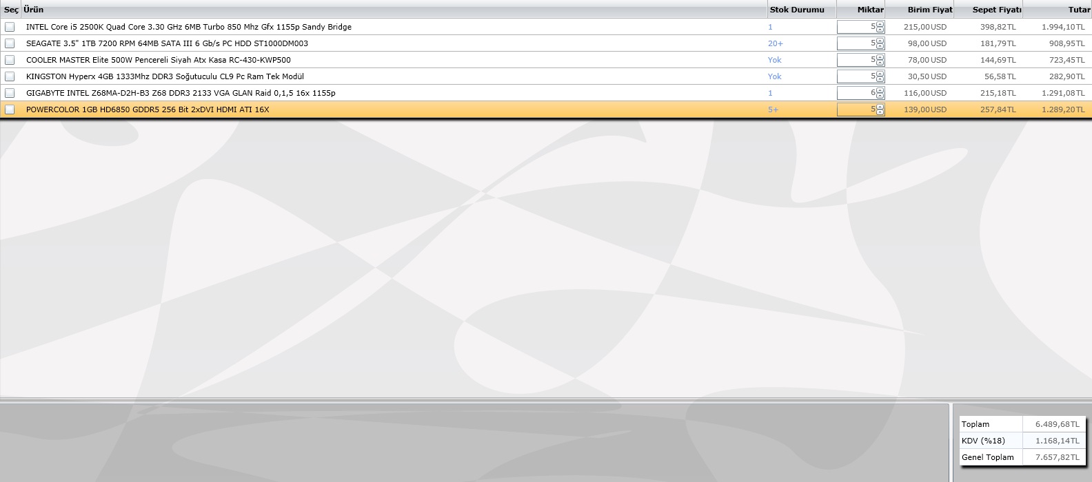

    Aşağıdaki resimde olan sistem çok mu abartı kaçar? 5 makina için monitörsüz 7.500 lira.. Aynı sistemi vatandan alsak 8-9 bini bulur gibi %25 indirim hariç..

    8800gt ile hd6750 ddr5 arasındaki performansı farkı %20 kadardır. hd6750 daha iyidir. HD6850 daha uzun süre idare eder tabi ki.
    i3 2120 4 çekirdekli bir işlemci gibidir. Şu an hiç bir oyunda sıkıntı çıkarmaz, 3-4 sene de götürür. Şu an bile 3-4 çekirdek kullanan oyun sayısı çok az.
    Gelecekte bu sayı artsada i3 2120'yi sıkıntıysa sokmaz. Sokarsa zaten her 4 çekirdekli işlemci bu durumdan nasiplenir.
    Topladığınız sistemde anakartın mAtx olması dışında bir olumsuzluk yok. Ancak oyun performansının öne çıkmasını istiyorsanız işlemciden ziyade ekran kartını iyi almalısınız. Yani bir x4 965 veya i3 2120'li bir işlemci alıp, i5 2500k ile farkı olan parayı da ekran kartına yatırıp hd7850 gibi bir işlemci alırsanız, i5 2500k + HD6850'li bir sistemle idare edebileceğinizden daha uzun süre daha yüksek kalite ve performansta oyunlarda idare edersiniz.
