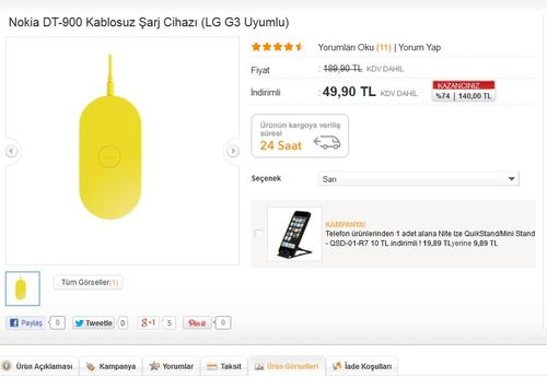

  • Arkadaşlar ihtiyacı olan için güzel fırsat.. Alanlara hayırlı olsun
     HEPSİBURADA.COM  Nokia DT-900 Kablosuz Şarj Cihazı (LG G3 Uyumlu) 49.90 tl

    Linki de ben vermiş olayım bir şey merak ediyorum g3'ü bunun üstüne koyduğumda direk şarj edecek mi yoksa buna uygun arka kapak mı almam lazım g3'e.
  • Kesin şarj süresini uzatır bu. Kablo gibi şarj etmez. Samsung un orjinal adaptörü bile g3 ü yavaş şarj ediyor. (Volt ve amper farkı var) Kullanana sormadan almayın derim ben.
  • Aslında cihazın gayet hızlı şarj ettiği konusunda şüphem yok, lakin aynı sitede xiaomi 10400 powerbank 79 liraya düşmüş durumda, bide nokianın d_200 diye kablosuz araç kiti var diğer sitelerde 60..70 liraya... Hangisi daha mantıklı açıkcası karar vermek zor
  • Forumlardan araştırdığım kadarı ile bu cihazın kablosuz elektrik aktarım gücü 0.6 ila 0.7 Amper arasında. Ürünün destek sitesinde ise (http://www.microsoft.com/en/mobile/accessory/dt-900/specifications/ adresinde) "Charger input current: 750 mA" olarak yazıyor, ancak bu telefonunuzu şarj hızı değil kablosuz şarj cihazının kendisinin adaptörünün prizden aldığı akım değeri. Kablosuz olarak elbette bir miktar kayıp (havanın direnci, ısı enerjisine dönüşüm vb. sebebiyle kayıplar) olacağından yani bu değer bire bir aktarılamayacağından, forumlarda bahsedilen 0.6 ila 0.7 değeri aşağı yukarı doğrulanmış oluyor.
    Nexus 4, Samsung S3 vb. cihazların orijinal şarj aletlerinin 1 Amper, Note 2/3, LG G3, Sony Z2 gibi cihazların şarj aletlerinin ise 1.5 ila 2 Amper (marka ve modele göre değişmek üzere) akım verdiği bilindiğine göre kendi şarj cihazınıza göre ne kadar hızlı/yavaş şarj edeceğini hesaplayabilirsiniz.

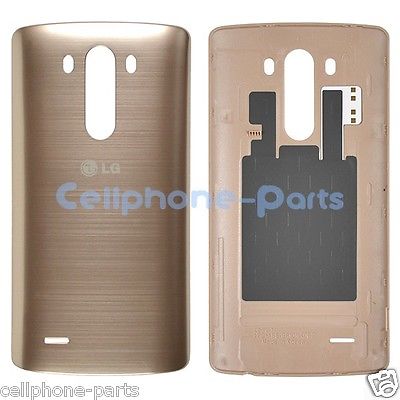

  • LG G3 için kapak almaya gerek yok eğer orjinal kapağı kullanıyor ya da orjinal pencereli kılıfını kullanıyorsanız. Çünkü ikisi de çipli bu kapakların. Eğer telefonun arka kapağını çıkartıp; çin malı bir kılıf taktıysanız onların içinde çip yok böylece ne NFC ne de kablosuz şarj özelliğini kullanamazsınız.

    kısaca bu zımbırtı arkada wifi-chrager kapak olan tüm cihazlarla uyumlu..
    LG G3 ün Beat serisinde aşağıdaki kapak içindeki bu wifi charge kısmı yoktur..
    (ayrıca bu anten nfc iletişimi de sağlar.. yada diğer bir değişle kasalarda dıt geç özelliği..)
