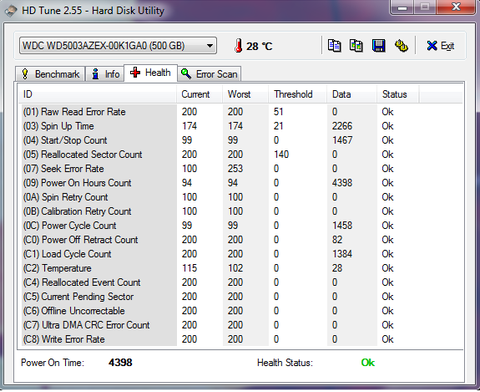

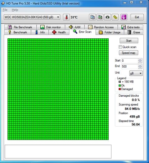

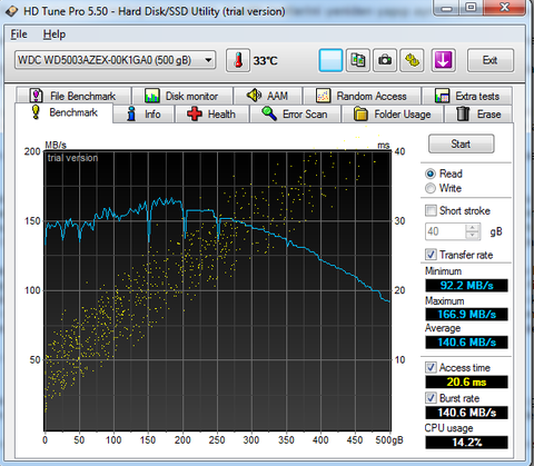

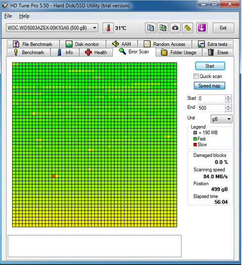

    Müsait bir zamanınızda hdtune 5 - 5.5 sürümünü indirip benchmark, health testlerini yeniden yapıp ayrıca errorscan ve erroscan sekmesinde bulunan speed map testlerini de eklerseniz aklıma takılan bir kaç noktayı aydınlatabilirim diye umuyorum.
    Öncelikle ben uzman değilim, sadece kişisel merakım ve boş zamanlarımda da bolca hdtune hakkında araştırma yapmak sebebi ile bir miktar bilgim olduğunu düşünüyorum hepsi bu.
    Diskinize gelirsek: yine söylediğim gibi ben uzman biri değilim ancak şu hali ile garanti için bir durum teşkil ettiğine dair bir işaret olduğunu düşünmüyorum, tabi ki vaktiniz var ise ve içerisindeki verileri kaybetmek sizin için problem olmayacak ise diskten bir şikayetiniz varsa ki olduğu belli garanti hakkınızdan yararlanmanızı bende öneririm.
    Benim alanıma geçiş yaparsak şayet; birincil olarak diski bölümlemeniz hatalı. Diskin en hızlı yeri diskin en dış kısmıdır, iç kısma doğru gidildikçe veri okuma ve yazma hızlarında düşüş olur. 500 Gb diski 250 - 250 (teorik olarak yoksa 500 gb disk 500 gb yapmaz) olarak bölerseniz diskin en hızlı bölümünden yararlanamazsınız. 500 gb diski en performanslı şekilde kullanmak için 70 -430 en ideal seçim olacaktır. C: yani sistem bölümü ne kadar artar ise maksimum hızdan yararlanmanız da o kadar zorlaşacaktır.
    Diskin ilk okuma hızı gerçekten de takdirlik, 191.4 mb/s bu güne kadar gördüğüm (sizdeki marka ve modelin) en yüksek okuma hızı. Bitiş ise tam bir hüsran, 190/2 =80 (±10-12 mb/s) olması beklenirdi. Burada bir miktar düşüş olduğu kesin (takribi 20- 30 mb/s kadar)
    Burst rate değeri ise yerlerde sürünmüş. Burst rate değerinin Mak. Transfer rate değerinden fazla olması gerekirdi. Bu arayüz kullanımı ile maksimum veri hızını gösteriyor, burada ki düşüşün iki nedeni olmalıdır diye düşünüyorum. Ya anakart ya da disk yazılımlarında bir problem olmalı. Genelde disk üzerindeki epromların elektrik kesintileri nedeni ile bu tür hataların olma olasılığı daha yüksek oluyor ancak anakartlarında üreticilerinin lakayıtllıkarından dolayı bazı zamanlar disklere gerekli yazılımsal desteği veremediğini okuduğumuzda oluyor. Bu kısmı daha sade anlatırsam: diskinizi 6 gb destekli bir anakarta takın, anakartın storage (depolama) yazılımlarını her zaman güncen tutun, diskinizin yazılımını da güncel tutmanız gerekir, varsa firmware update ile bunu sağlayınız. Ancak unutmayın ki bu tür güncellemeler belirli bir kullanıcı düzeyi bilgisine ihtiyaç duyar ve her zaman için düşük bir oranda da olsa risk içerirler, bununla beraber mevcut sata kablonuzu değiştiriniz.
    Trasnfer rate ve access time değerleri grafite tutarlı görünüyorlar, ancak access time değeri çok yükselmiş, normalde bu disklerde sanıyorum ki 12 yada 14 ms gibi bir değer olması gerekir (16 ms de olabilir tam olarak değerini hatırlamıyorum ancak 16 ms den daha fazla olamaz). Sizin yavaşladı diye tabir ettiğiniz durumu burada rahatlıkla görebiliyoruz, ancak bu yavaşlamayı fiziksel manada açıklayacak bilgi elde görünmüyor (errorscan ve ardından speed map testlerini yapınca daha fazla fikrimiz olabilir). Bu durumda problem ya bilgisayarın diğer bileşenlerindeki performans düşüşünden veya diskin kendi yazılımlarında ki problemden kaynaklı olmalı diye düşünmek gerekir kanısındayım. Bunun içinde başlarda belirttiğim anakart ve hdd yazılımlarının güncellenmesi yerinde olur, beraberinde 8 gb ve üzeri bir ram kapasitesi mevcut ise performans ayarları kısmından disk belleği dosyasını tamamı ile kapatmanız size oldukça iyi bir performans artışı getirecektir. Ve şayet imkanınız var ise diskin bölümlemesini 70-430 (teorik olarak) veya bu rakamlar civarında yeniden yapmanız gözle görülür bir şekilde hızlandıracak ve sizi mutlu edecektir kanaatindeyim.
    Ben diskte fiziksel bir bozukluk olasılığını pek görmüyorum, muhtemelen yazılımsal bir sıkıntı.
    NOT 1: Bazı durumlar da access time sürelerinin artışı arka planda çalışan programlar nedeni ile kimi zaman yükseliş göstermektedir, bu olasılığı da göz önüne almanızda yarar var. Normalde hdtune testleri yapılırken antivirüs,yazılım güncelleme gibi arka planda çalışması muhtemel tüm hizmetlerin kapalı olduğu varsayımı ile bu verileri değerlendiriyorum. Tabi bu hizmetler arka planda çalışıyor ise bu durumda değerlendirme kısmen veya tamamı ile yanlış olacaktır, bilginize.
    NOT 2: Hdd performanslarında ram miktarı ve işlemci son derece belirleyici bir etmendir. Bu kısmı belirtmediğinizden sistemin maksimum performans için yeterli bellek ve işlemci gücüne sahip olduğunu varsaydım.
    NOT 3: Uzun yazı için kusura bakmayın.
    < Bu mesaj bu kişi tarafından değiştirildi dopac34 -- 23 Aralık 2014; 23:32:30 >

    Access time süresi haricindeki diğer veriler normal yada normale çok yakın durumdalar. Önceki mesajımda da belirttiğim gibi diskte fiziksel hasar olasılığı son derece düşük kanaatindeyim.
    Öneriler kısmında belirttiklerim sanıyorum biraz yanlış anlaşılmış, bazı durumları net belirtmemişim o neden ile olsa gerek.
    Diskiniz özellik olarak iyi bir disk, tüm özelliklerinden maksimum derecede faydalanabilmek için diskin 6 gb destekli bir anakart ile birlikte kullanılması gerektiğine vurgu yapmıştım. Anakartınızın kitapçığında bu desteğe dair bir ibare bulamadım sadece 3000 mb/s yazmışlar ki sanıyorum sata II, 3gb/s demek istemişler. Diski başka bir bilgisayara takmanıza gerek yok, sadece anakartınızın desteği var mı yok mu diye merak etmiştim, varsa da doğru şekilde takılmışmıdır diye kontrol etmenizi söylemiş idim, ancak buna gerek yokmuş.
    Anakartınızın intel çipset sürücüsünü yüklememiş iseniz bunu muhakkak yükleyiniz.
    Firmware güncellemesi maalesef çıkmamış, sanıyorum ki gerek görmemişler. O nedenle bu güncelleştirmeyi de es geçtik.
    Biosun disk yapılandırması veya bunun ile ilgili bir yazılım güncelleştirmesi yok, ama her zaman en güncel bios her donanım için maksimum performans demektir kuralına uymakta yarar olduğunu düşünüyorum. Yakınınızda bu konularda deneyimli biri var ise güncellemenizi öneririm ama illaki güncellenecek diye bir kural yok.
    Bizi ilgilendiren kısma, yani access time süresine dönersek:
    1. Mevcut sata kablonuzu değiştirin. Sata yuvası olarak Sata 1 portunu kullanın.
    2. Anakartınızın intel çipset sürücüsünü yüklememiş iseniz yükleyin.
    Bu işlemlerden sonra hdtune ile bir tarama daha gerçekleştirin ve access time süresine bakın. Şayet düzelme olmamış ise (muhtemelen üreticinin standardı 14 -15 ms düzeyinde olması gerekir ancak 16 ms de kabul edilebilir seviyede olacaktır). Şayet istenilen düzeyde değil ise;
    3. Diskin içerisini boşaltıp tam format gerçekleştirin(tam format için diski tek parça haline getirip, komut istemi satırında "format [sürücü harfi]:" şeklinde yazın Örnek: Disk H sürücüsü olarak geçiyor ise "Format H:" şeklinde yazın.Bu işlem oldukça uzun sürecektir, o nedenle uzunca olan boş bir vaktinizde yapmanız sizi can sıkıntısından kurtaracaktır). Ardından hdtune ile bir tarama daha gerçekleştirin, erişim süresi limitler dahilinde ise kullanmaya devam edin. Şayet erişim süresinde düşme olmamış ise kullanıcı düzeyini aşan bir yazılımsal problem olduğunu varsaymak gerekir. Artık diski garantiye gönderebilirsiniz, şikayetlerinizi anlaşılır bir şekilde izah etmeye özen gösterin, "aynı bilgisayarda kullanmanıza ve yeni işletim sistemi kurmanıza rağmen daha önceleri çok rahat oynadığınız oyunları ve çalıştırdığınız programları çalıştırırken kasma,donma meydana geldiğini, bu programları açarken artık çok yavaşladığını özellikle belirtin", genelde pek onarım yapılmasa da bazı zamanlarda yazılımları yeniden yüklemek gibi işlerle uğraştıklarına şahit oluyoruz, umarım diskinizi pürüz çıkartmadan değiştirirler. Geçmiş olsun, kolay gelsin.
    NOT: Aklınıza takılan bir konu olursa belirtin daha detaylı açıklama yapmaya çalışayım.
    < Bu mesaj bu kişi tarafından değiştirildi dopac34 -- 24 Aralık 2014; 23:30:28 >
  • Hocam sata kablosunu değiştirdim, intel hardware güncellemesini yaptım diski tek parça haline getirdim ve bütün verileri sildim tekrar test ettiğimde gene Access time süresi değişmedi, format işlemini henüz yapmadım onuda hafta sonu yaparım artık.Görünen o ki Access time süresi değişmeyecek ama genede format atıyım bi düzelme olmazsa garantiye yollayım dediğiniz gibi.İşin garibi merak edip caviar green serisi harddiskime hdtune testi yaptım 14ms çıktı demekki bu hdd de dediğiniz gibi bir problem var ama yazılımsal ama donanımsal bilemiyorum.
