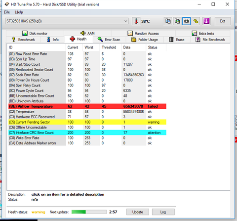

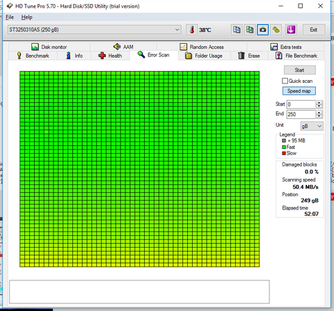

  • Merhaba. Zahmet olmazsa bir de benim HDD'yi değerlendirir misiniz? Disk Hitachi marka, refurbished ürün. Sesli çalışmasından ve performansından memnun değilim. Diğer disklerle karşılaştırdığınızda ne söylersiniz?
    Not: Speedmap görüntüsünde ortadaki kırmızılıklar 10 gün önce yaptığım testte yoktu. O zamandan bu yana Windows'un Hızlı Getirme hizmetini kapattım.Ondan olmuş olabilir mi?

  • samet338 S kullanıcısına yanıt
    Eskisi kadar çok zaman ayıramadığım için geri dönüşlerde biraz gecikme oluyor, umarım kusura bakmazsınız.
    Disk için gönderdiğiniz sıra ile yazayım bilebildiklerimi. Hatırlayabildiğim kadarı ile bu diskler vakti zamanının Kara Şimşek'leri idi (Genç nesil pek bilmez ama kendisi 80'li yılların süper, uber ötesi otomobili olur. Meraklısı youtube'den bakabilir ). Benchmark eğrisine bakıldığında normal disklerde ki kabaca 45 derecelik eğim bu disklerde görünmüyor. Nerede ise %50 miktarına kadar 90 derecelik açı ile gidiyor mubarek disk. Buda diskin mükemmel bir okuma/yazma oranına sahip olduğunu gösteriyor. Sizdeki emektarda yıllara meydan okurcasına hızından hiç bir şey kaybetmemişe benziyor. Bir kaç kardeşinin benchmark testlerine bakma fırsatım oldu. Ortalama 90 mb/s bir başlangıç okuma hızları bu disklerin en son hızı oluyor. Sizdeki 87 mb/s de bu değere oldukça yakın çıkmış. son okuma hızı ilk okuma hızının yarısı akdar oluyor sağlıklı disklerde. Kabaca 87/2= 43,5 mb/s bir son hız uygun kaçardı ki 51,2 mb/s hız diskin ne kadar performanslı olduğunu gösteriyor. ORtalama okuma süreside buna paralel olarak performansının doruklarında bir değere ulaşmış. Access time süresi 15.5 ms ile bu günün pek çok modern diskin erişim süresinin pabucunu dama atacak kadar mükemmel bir durumda. Burst rate değeride (disk yüzeyindeki herhangi bir yazılı bilgiye, anlık rastgele erişim miktarı) 116 mb/s ile göz doldurmuş. CPU muhtaçlığı %6 seviyesinde. Eskiden olsa bu değerler sıkıntı olarak algılanırdı. Ancak günümüz işletim sistemleri ve işlem hacimleri düşünüldüğünde sanırım revize edilmesi gerekiyor (tarafımca). Ayrıca bu değerin diskin rölanti durumunda değerlendirilmesi daha sağlıklı olur diye düşünmüşümdür, yani orada yazılı değeri ben diskin rölanti durumunda olduğunu varsayarak dikkate aldığım için bazen ortaya anlamsız sonuçlar çıkabiliyor. O nedenle fazla takılmadan geçebiliriz. Ayrıca günümüz yeni nesil işmecilerinde %3,5 değeri notrmala kabul ettiğimizde %6 lık bir değerde eski nesil işlemcili bu emektar için yine mükemmel bir değer olarak karşımıza çıkacaktır diye düşünüyorum. Access time sarı nokta grafiğide diğer dğerler ile paralel bir şekilde mükemmel bir durum arz ediyor.
    Health sekmesi kırmızı alarm vermiş, sizinde anlayacağınız gibi yolunda gitmeyen bir durum söz konusu. Normal olarak uyarı hatalarına bakıp yorumlamak kimi zaman doğru olmayan neticelere ulaşılmasına neden oluyor. Örneğin airflow hatası ile birlikte crc interface hatasıda ortaya çıkmış. İnterface hatası klasik enerji hatası. Airflow hatası olmasaydı doğrudan güç kutusu ölçümü yapıp, güç/data kablosu değişimi önerilebilirdi. Tabi ariflow var diye bu hatayı göz ardı edip hiç yokmuş gibi davranmayacağız o başka bir durum.
    Airflow hatası sizinde tahmin edeceğiniz üzere disk içerisinde dolaşan havanın ısısının disk çalışma sıcaklığı sınırını geçmesi üzerine ortaya çıkmış. Bunun çeşitli nedenleri olabilir. En sık gözlemlenen durum artık kullanım ömrüne yaklaşan, yıpranmış disk içi donanımların mevcut durumu kaldıramayışı, bu nedenle optimal çalışma sürekliliğini devam ettirmek adına daha pazla efor sarfı ve bu fazla efor sarfı ile ortaya çıkan aşırı sıcaklık olarak karşımıza çıkmakta. Ancak errorscan ve speed map tarama sonuçları (ki gönderdiğiniz ne kadar iyi olmuş, ben hatırlatmadan gönderdiğiniz ve beni pek çok olasılığı düşünme zorunluluğundan kurtardığınız için ayrıca teşekkür ederim) diskte bu nedenden ötürü bir sıcaklık artışının pek olası görünmediğini bize söylüyor. Sizin durumunuzda kasa içerisinde yolunda gitmeyen bir şeylerin olduğu akla gelen ilk seçenek olmalı. Bilgisayarınızı kalorifer peteği gibi ısı yayan bir ekipmanın yanında kullanıyor olabileceğiniz gibi kasa içi kirlenme nedeni ile özellikle işlemci yada grafik kartı nedenli aşırı bir ısı artışının sonucuda olabilir. Bu konuyu buradan benim tespit etmem maalesef imkânsız. Umuyorum ki eliniz bu işlere yatkındır, zira az sonra işin aksiyon kısmına geçişte size çok iş düşecek.
    Biz diskin durumuna döner isek; sıcaklık sorunu ile birlikte olağan bir durum olan crc hatası ve beraberinde yine olağan bir hata olan current pending hatası meydana gelmiş. Şahsi düşünceme göre bütün bunlar sıcaklık ile alâkalı görünüyor. Az yukarıda gördüğünüz seeek error değeri normalde 0 olması gerekirken başını alıp yürümüş. Biz nasıl bir yere gittiğimizde kaybolmamak adına bir mihenk taşı belirliyor isek, diskminizin kafası da disk yüzeyinde yerini kaybetmemk için bir referans (zero)/başlangıç noktası kullanır. Disk kafası bu noktayı bulur ve ondan sonra disk yüzeyinde gezinirken aldığı yolu hesaplayarak disk üzerinde hangi noktada olduğunu bilir. Böyle bir hatanın sonucunun kalibrasyon hata iletisi ile birlikte ortaya çıkması beklenirdi ancak elde böyle bir sonuç yok. Bu durumda ikinci oalsılık akla gelmeli. Disk kafası kalibrasyon noktasından sonra arada; "acaba ben yerimi kaybetmiş oalbilir miyim" diye sorgular. Bu sorguyu her iz başında bırakılan küçük bir boşluk ile yapar. Kalibrasyon doğru ise izler arasında gezinirken yer tayin hesaplaması sorunu ortaya çıkıyor olmalı. Ancak bunun içinde sıcaklık dışında herhangi bir neden görünmüyor. Bu hesaplamada yanılmanın en önemli sebebi aşırı sıcaklık yada çalışma esnasında alınan darbedir (veya her ikiside olabilir). Sizde ise, muhtemelen sıcaklık ile genleşen disk yüzeyi nedeni ile okuyucu kafa her iz başındaki disk yer konumlama bilgisini hesaplamada sorun yaşıyor. Current pending hatası bir izin okunamadığını belirtmiş. Normal şartlar altında diskte bir bozulma olduğunu düşünürdüm (fiziksel manada bir aşınma/bozulma) ancak sıcaklık sorunu ile birlikte düşünüldüğünde ve hatanın yalnızca 1 defa algılandığıda göz önüne alındığında genleşme neticesi oluşan geçiçi bir durum olarak değerlendirmek pekde yanlış olmaz (en azından yeni bir veri olmadan bu yönde olumlu düşünmek gerekir). HArdware ecc hatasının current pending ile ilintili olduğunu düşünüyorum ve az evvelde belirttiğim üzere bu hatalar üzerinde şimdilik iyimser düşünüp geçici olduklarını varsayıyorum. Sıcaklık sorununu düzeltince bunlarda işlevselliğini yitirecektir umarım.
    Bence bütün sorun sıcaklık nedenli ve sıcaklık kontrol altına alındığında ya normale dönüş sağlanacaktır yada anormal durumun ilerleyişi son bulacaktır. Yine de crc hatasını dikkate alıp güç kutusunun durumunuda gözlemlemek yerinde olur. Tüm gözlemler neticesi sıcaklık kontrol altına alındıktan sonra current pending hatasınıda ayrıca takip edip durumu gözlemlemek de yerinde olacaktır diye hatırlatayım.
    Öncelikle bilgisayar kasası iç sıcaklığını ölçmeniz gerekiyor. Bu iş için hwmonitor adlı programı kullanabilirsiniz. Bu program ayrıca güç kutusundaki voltaj değerlerinide gözlemleyebilir, böylece ayrıca bir program kullanmanıza gerek kalmaz ancak minik bir hatırlatma yapayım. Bu ölçümler program tabanlı oldukları için eksik, fazla, hatalı çıkabilirler. En doğru sonuçlar uygun ekiplamn ile son kullanıcı çıkışı ölçüm değerleri olacaktır diye belirteyim (klasik avometre ile ölçüm). Ayrıca Hwmonitörün deneme sürümleri her sıcaklık ve voltaj değerini göstermeyebilir diye de belirtmiş olayım, bunun için tam sürüm kullanmaı gerekebilir. Bu veya buna benzer bir program vasıtası ile kasa içi sıcaklığı ve güç kutusunun (powersupply) boşta ve yük altındaki durumunu ölçün. Bu ölçümler neticesi size bir fikir verecektir. Kasa içi sıcaklığı arttıran nedeni örtadan kaldırınca disk sıcaklığıda normalae dönecektir diye düşünüyorum ancak ola ki bir düşüş yaşanmaz ise veya daha ferah bir ortam olsun diskim bana daha sağlıklı ve performanslı hizmet etsin diye düşünürseniz disk önüne (muhtemelen kasa önü panelinde böyle bir yuva mevcuttur) koyacağınız ekstra bir fan buna yardımcı olacaktır. Beraberinde güç kutunuzuda test edip yükte ve boşta olmak üzere iki durum içinde bir sorun yok ise işlem yapmaya gerek olmayacaktır yinede ekonomik durumunuz uygun ise doğrudan disk güç/data kablosunu (olaki kasa içinde fazladan bir güç çıkışı yoksa diye, varsa zaten bununla takas edersiniz) değiştirebilirsiniz. Ayrıca, bir silgi vasıtası ile disk üzerindeki bağlantı kısımlarını silip, akabinde bir miktar karbonat ve sert kıllı bir firça ile (eski bir diş fırçası işinizi görür) bu kısımları temizleyip, nihayetinde saf alkol ile son temiziliğinide gerçekleştirip yeni güç kablonuzu bu şekilde kullanmanız daha iyi sonuç elde etmenize yardımcı olacaktır.
    Aklınıza takılan, kafanızı kurcalayan, anlamadığınız, takıldığınız veya herhangi bir şey olursa yardımcı olmaya çalışırım. Geçmiş olsun, kolay gelsin.
    NOT: Bu müdahale neticesi current pending ve airflow hataları silinmeyebilirler. Bu hataların tamamı ile ortadan kalması için tam format atmak ve/veyaya smart tablosu sıfırlaması yapmak gerekebilir. Hatalar ilerlemedikleri sürece fazla takılmamak gerekir.
    NOT 2: Speed map ve errorscan taramaları son derece net, temiz sonuçlar verdikleri için ayrıca değinmeye gerek görmedim.

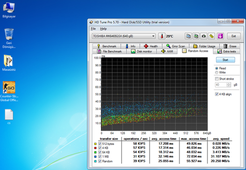

    Hocam laptobum 2011 yılından kalma.Bugüne kadar bir arıza vermemişti son bi kaç haftadır anlık donmalar oluyor.Bu bilgisayar boştaykende youtube vs takılırkende oluyor.Aslında tam anlamıyla donmuyorda sanki çok ağır bir işlem yaparmış gibi kasılıyor bilgisayar ama chromeda sayfalar arasında geçiş falan yapılabiliyor.Şimdilik herhangi bi veri kaybım ya da ulaşamadığım bi dosya olmadı ama harddiskten şüphelenip tarama yapınca bu durumla karşılaştım.Bu harddiske yapabilecek birşey varmı acaba ? Teşekkürler

    Smartı anlayabiliyorum biraz ama grafikler karışık geliyor.
