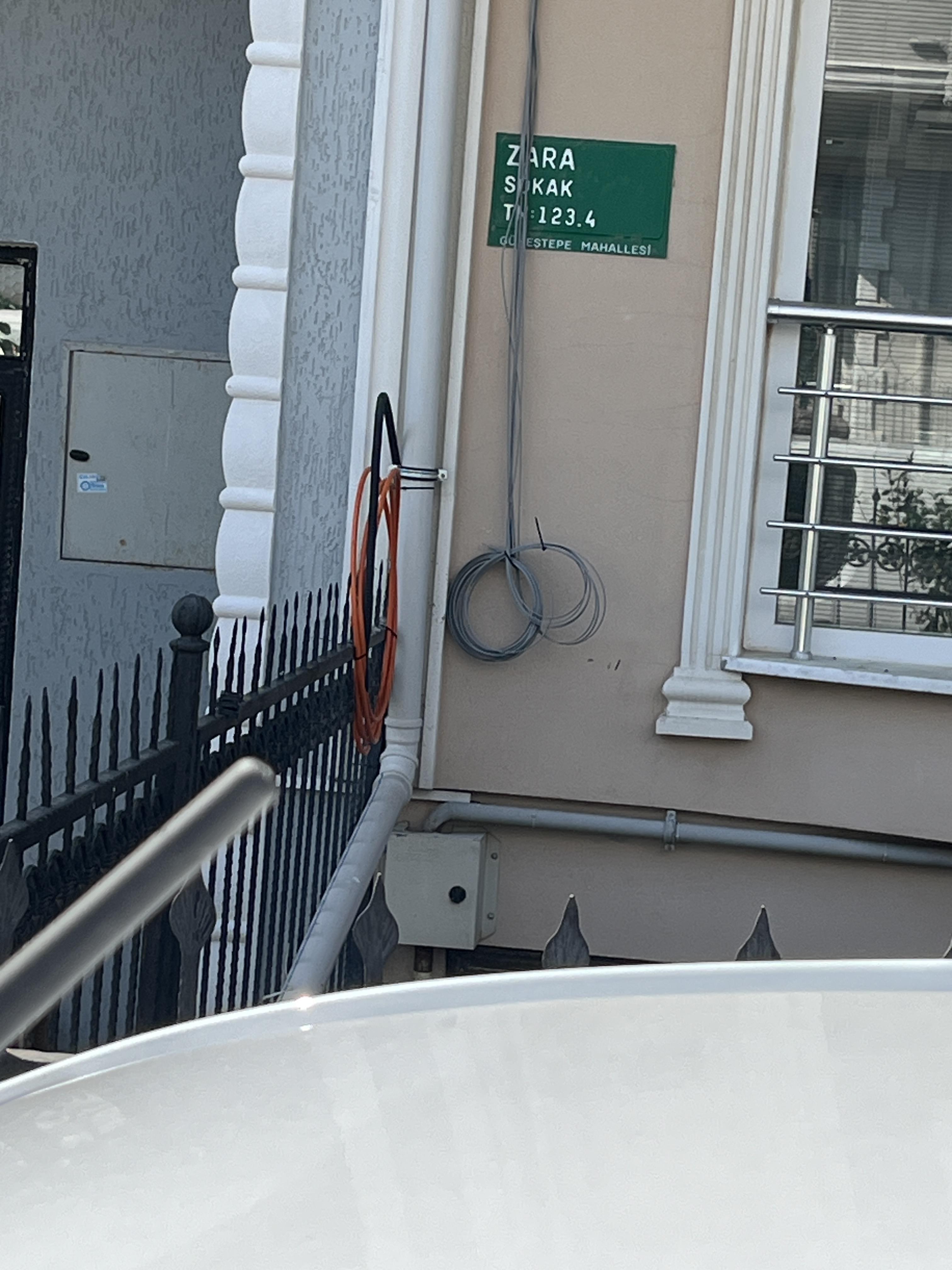

  • @HesaplıBilgi hocam selamlar nasılsınız?
    1,5 yıl sonra hayretler bir şekilde, mahalle büyük şaşkınlıkla fiber kablonun sokağa çekilmesini an itibariyle izledik. :)
    Görsellerde görüldüğü gibi şimdilik bu şekilde kaldı. Saha ekiplerine sorduğumda Türktelekom olduğunu en geç 2 haftaya aktif olacağını söylediler. Bu süreçten sonra ne yapmamı önerirsiniz? Türktelekomdan başvuru yapmam işi hızlandırır mı? Tavsiyeniz var mı? Bu arada Bursa içi bursafiberinternet adında bir firma bunu bağlıyorMUŞ, bir arka sokakta kabloyu bağladığını gördüm, ama nasıl bir süreç işliyor orada onu bilmiyorum.

    Kutu takılmamış galiba, bence 2 hafta bekleyin, kutu ve kablo bağlantısı yapılsın. Ondan sonra sorgu yapın, aktif mi pasif mi diye. Olmazsa; Tt yolu gözüküyor.
    @XpressMusic34 arkadaşımız konu hakkında daha yardımcı olabilir.
    Hayırlı olsun; düşük pingde yüksek hızda netler temenni ederim.

    Merhaba hayırlı olsun
    Kutu kendiliğinden gelecek bir şey yapmanıza gerek yok. Aktivasyon işlemleri sonrası kullanıma açık olacaktır.

    Yeni fiber gelmiş yukarıdaki kutu, türknetten sorguluyorum 100 mbps alabilirsiniz diyor fakat hat değerlerine bakıyorum hala felaket bu neden olabilir sizce? Yukarı giden gri kabloyu ben çektiğim için böyle oluyor olma ihtimali var mı

    Türknet, Tt altyapıda max. 100, üstü yok.
    Kabloyu reglete veya kablo ucuna jakı düzgün çakamamış olabilirsiniz. Ek varsa o da olabilir. Hat zayıflamanız yüksek.
