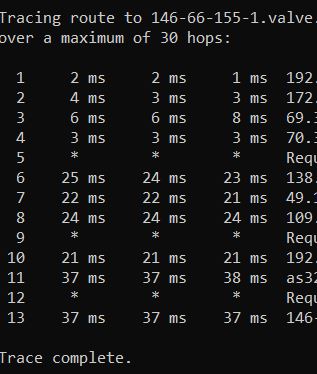

  • Buda Riot avrupa ve istanbul sunucularının tracert testi.Superonline anlaşması olan şirketlerle çok güzel iş çıkartıyor da işte
    vie.valve.net ping sonucumuzu paylaşalım.
  • Bunun Superonline ile alakası yok :) Riot games Valorant çıktığı zaman bir söz verdi, dedi ki '' Avrupada yaşayan ve LoL Valorant oynayan herkesin verisini büyük şehirlerde biz toplayacağız ve kendimiz taşıyacağız, bu sayede en düşük pingi vaadediyoruz''
    Yani sen hangi firmayı kullanırsan kullan Riot Games oyunu oynuyorsan öncelikle İstanbul sunucusuna bağlanıyorsun ve İstanbul sunucusu seni özel bağlantısı ile Frankfurt'a taşıyor, olayın Turkcell ile alakası yok, ben Turknet kullanıyorum ve benim de verilerim sizinle tamamen aynı şekilde iletiliyor.
