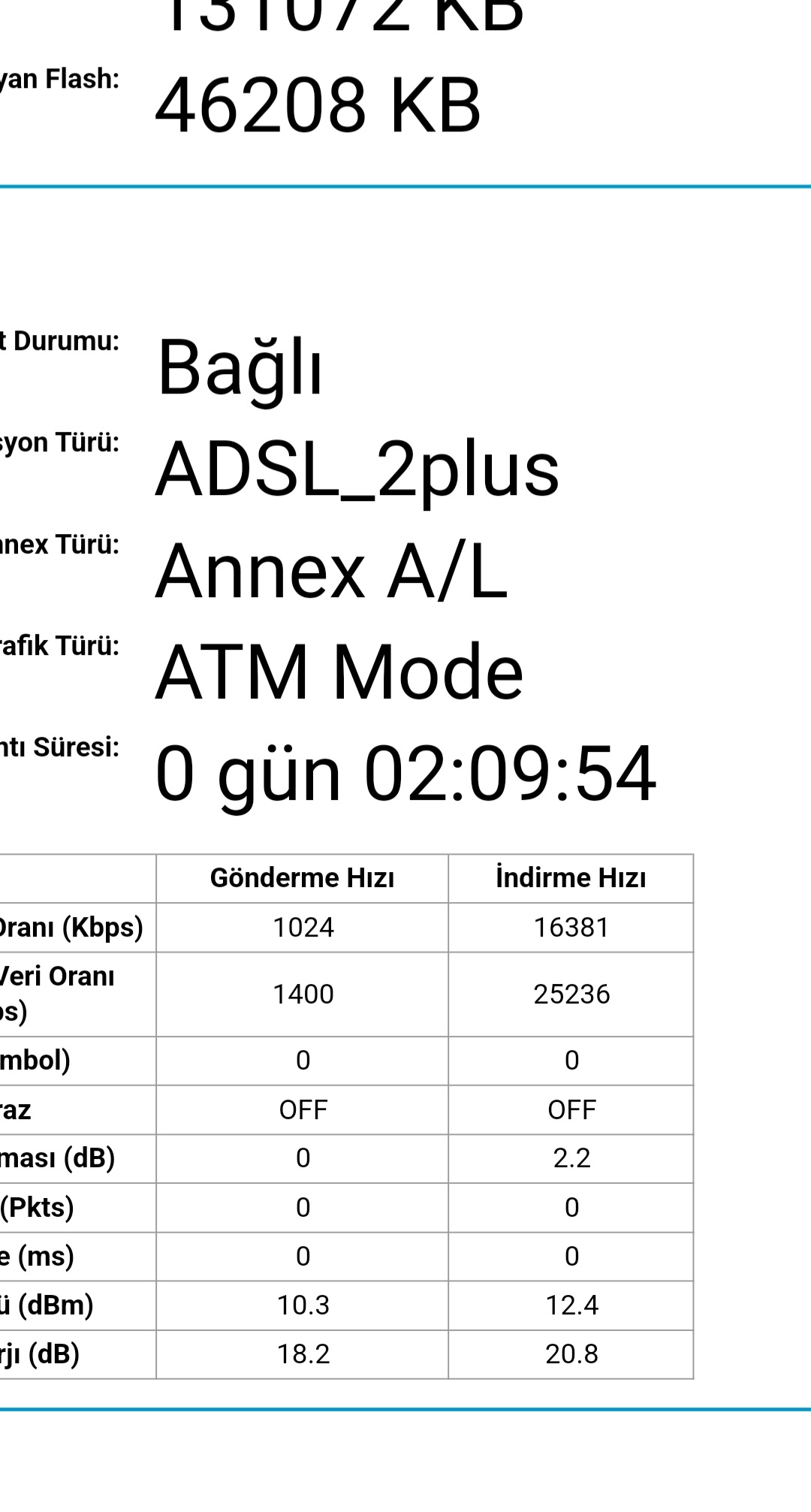

    Merhaba, kablolarda biraz değişiklik yaparak ulaştığım değerler bu şekilde. 2-3 gün kullanım yaptım fakat hatalar günde 300-400 adet olmak üzere gene oluşuyor. Adaptörde değiştirdim fark etmedi.
    Hat Değerlerini Yorumlayalım [ANA KONU]
    Aşağıdan eve cat5 kablo geliyor ek vs var mı durumları bilmiyorum. Kablo değişikliği maalesef yapamam binadan eve duvar içerisinden geliyor tamamen. 5 metre mesafede bu değerler kötü sanıyorum ki. Türk telekoma şikayet oluştursak yetkili gönderip kontrol ederler mi acaba
  • Ezio Da Firenze kullanıcısına yanıt
    İlk attığınıza göre değerler daha iyi. Kablolarla oynayınca değişim olmuş. 300-500 hata çok önemli değil. Bağlantınızda donma, kopma ,hantallaşma yoksa çok önemli değil. Modemi aç kapa yapın, sıfırlanır. Bir de bina içi kutudan kablonuzu kontrol edin temassızlık olabilir, korozyon ,gevşeklik gibi. İç tesisatta sorun varsa mecburen yenilemek gerekir ya da böyle kullanmaya devam edeceksiniz. Şikayet oluşturun; gelip baksınlar. Belki portunuzda sorun vardır.

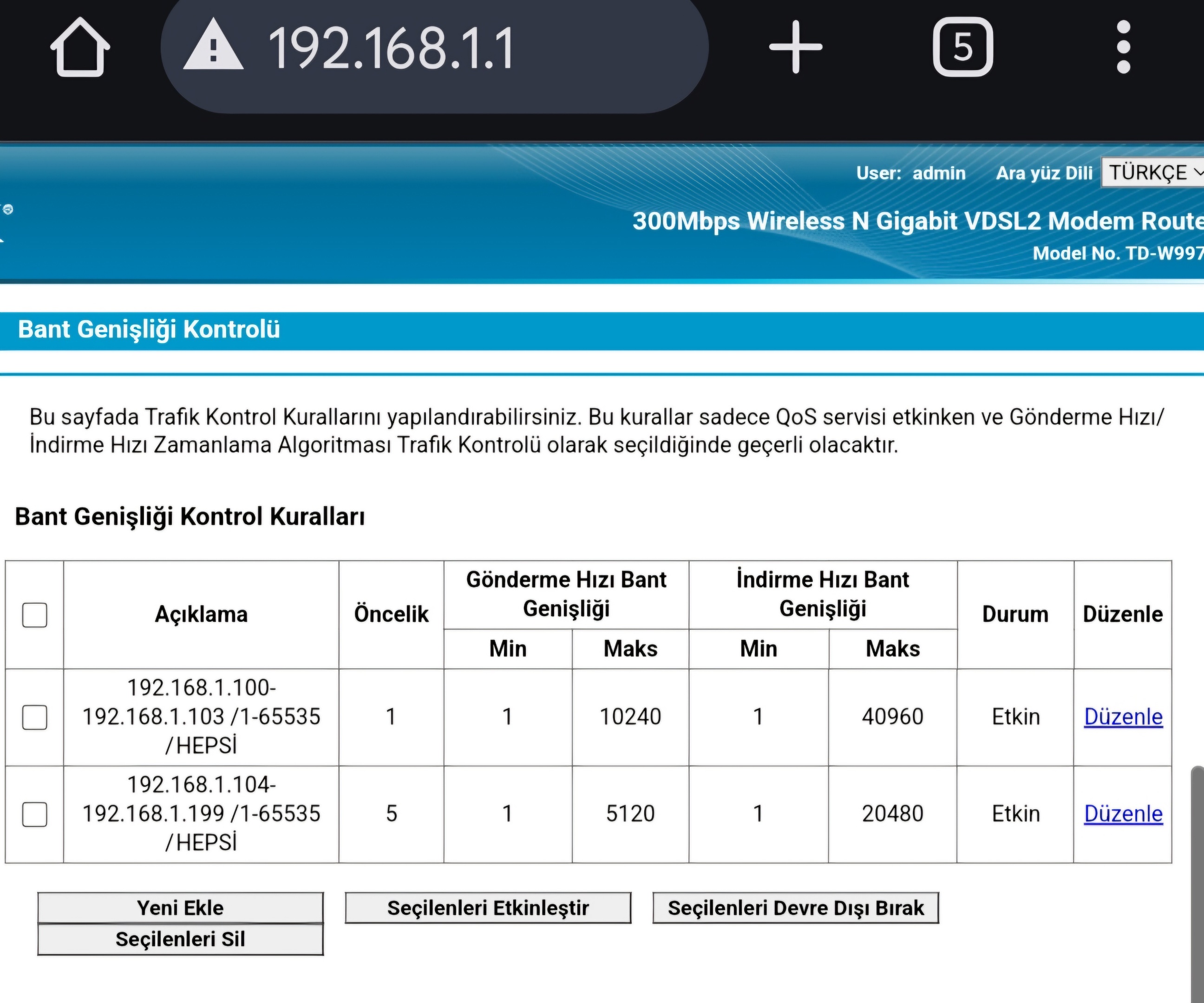

    Modem QoS ayarlarından şöyle bir şey deniyorum ben de. Pc ile tel e macten ip atadim. O ip lere 1.oncelikli 40mbit internet tanıdım. Normal hat degeri 60 idi zira.
    MH ye ulasabilirsem resetlemeyi denerim.

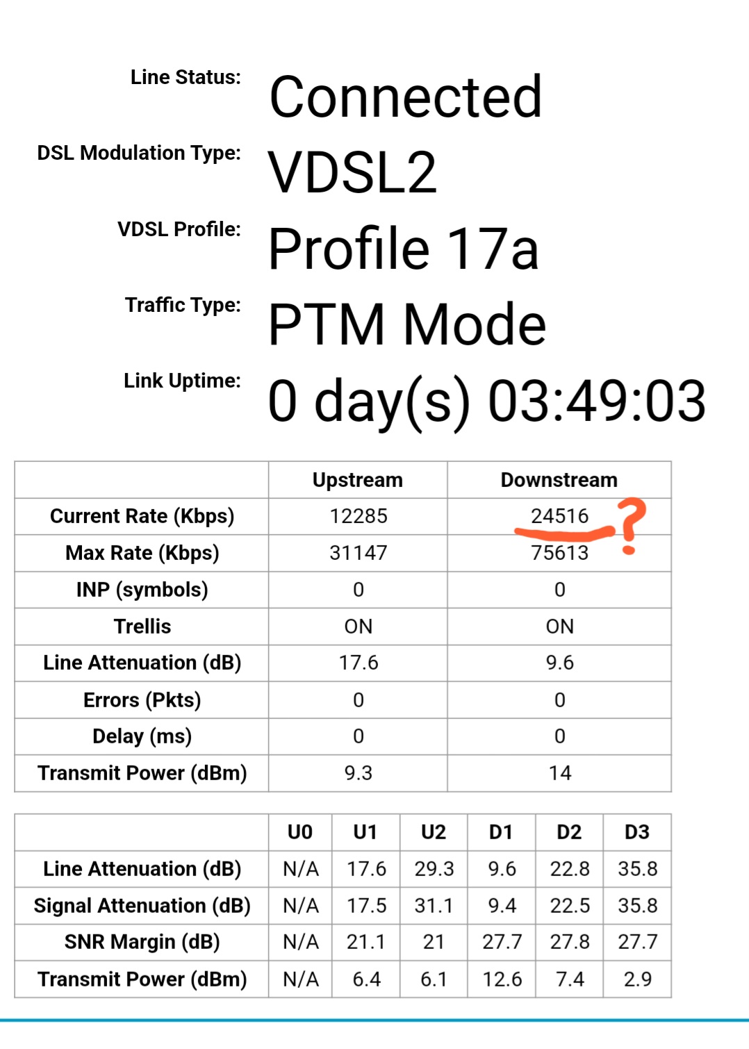

  • Sayın arkadaşlar, Tplink W9970 modemim ile ve 24 mbps paketim ile (Türk Telekom) modeme 24.548 kbps yerine 24.516 kbps geliyor bugün taahhüt yeniledikten sonra. Yani 24.516 kbps hızı hiçbir yerde kimse paylaşmamış. Hat değerleri de gayet güzel. Sebebi ne olabilir sizce?
    Taahhüt yenileme öncesi 28.248 kbps geliyordu. Bir dönemler Türk Telekom hız testinde aboneler paket hızını tam ve kayıpsız görsünler diye fazladan hız ikramı yapmıştı galiba ancak yeni sözleşme yapınca (taahhüt yenileme) bu ikramı geri almışlar. O neyse de, 24.516 kbps ne ola ki? Yorumunuz var mıdır?

  • Allah başka dert vermesin. Hattınız 50 Mbit rahat kaldırır bence.
  • programmer_onur kullanıcısına yanıt
    75 de kaldırır; 50 garanti.
    Hat aç kapa oldu dediniz; o arada tanımlı hız profili uçmuş.
    Destek'e önceki hızın resmi varsa atıp; hızım düştü, testte 24 alamıyorum deyin. Ya da kabloyu çekin önce, hat gitti deyin, tarife yeniledikten sonra. Aç kapa yapınca belki düzelir.

  • @brusher eyvallah hocam, ben açıkçası böyle garip bir değişikliğin sebebini merak ettiğimden paylaştım, yoksa bu hız da yeterli.
    @HesaplıBilgi hocam başta ben de sizin gibi düşündüm ama sonradan vazgeçtim. Bunlar "kbps" terimini söylediğinde "modemde ışık yanıyor mu?" şeklinde tepki veren insanlardan ibaret, yani arıza kaydı sorumluları.
    Normalde taahhüt uzatmada idari/hukuki bir işlem yapılıyor, mevcut paket hızından farklı bir hız talep ederek taahhüt yenileme yaptırsam hız profili değişeceği için dediğiniz mantıklı ancak benim durumımda 24 mbps (eski/yeni) paket hızı aynı yerinde duruyor ve bağlantı profilinde herhangi bir değişim olmaması lazım mantıken. MH taahhüt yenilemesini yaptığı an modem bağlantısı gitti geldi ve 28 mbps yerine 24 mbps ile bağlandı. Sanırım güncelde yeni abonelere de paketin etiket hızını tanımlıyorlar, ben de ona dahil oldum. Yalnız ekstradan 32 kbps kayıp (24.548 yerine 24.516 kbps) nerden kaynaklandı, onu hiç anlamadım. O konuda da kayıt açtırsam gelecek ilk yanıt "modeminiz eski/bozuk, yenisini verelim" şeklinde olacaktır.
    Ez cümle, yapacak birşey yok gibi duruyor eldeki bulgurdan olmamak adına. Değerli görüşleriniz için teşekkür ederim.
