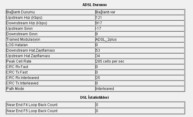

    arkadaşlar merhaba . bir süre kablo siparişi bekledikten sonra nihayet kablomuz elimize ulaştı. profesyonel türk telekom ekiplerini çağırdık. sağolsunlar 15 dk gibi kısa bir sürede geldiler.
    sokağın aşağısındaki kutudan itibaren yeni kablomuz çekildi. kablo seçimi, fiyatlar vs. konusunda "sis651" abime teşekkür ederim çok yardımı oldu :) . kablomuz çekildi , splinter değiştirildi , modeme gelen kablo hepsi değiştirildi. sonuç aşağıdaki gibi bir hüsran... aslında kablolar vs yeniden baglandıgında aradım hemen ve hız güncellemesi yaptırdım. 8mbit sabit hız geldi , ancak bir süre sonra kopmaya başladı. sürekli koptu sürekli koptu. tekrar aradım ve düşürmek zorunda kaldık.
    evet değerler bu sekilde ;
     hat değerlerim nasıl ? (SONUÇ HÜSRAN)
    hat zayıflaması çok yüksek evet... bunu görevlilere sordugumda ise mevcut altyapının desteklemediğini söylediler. bu konuda ne yapabiliriz dediğimde ise yapılacak bişey yok altyapı yenilenene kadar dediler...
    bu arada crc neden öyle gösteriyor anlamıs değilim. bu konudada yardım ederseniz sevinirim
    crc artıp duruyor arkadaslar. şuanda 2310 larda geziyor.
    crc şikayetim :
    beyler ttneti büyük bir sinirle aradım ve şikayetimi ilettim. o kadar kablo aldık bilmem kaç paraya , hatta geldi türk telekom söyledi düzelicek diye ama hızım yükselmedi dedim...
    kadın bana utanmadan "ben mi kurdum altyapıyı ? alabileceğiniz max hız 8 o da altyapı desteklemediği için 1i kullanıyorsunuz " dedi. bende şok oldum tamam dedim lanet olsun düşür hızımı 1e.
    ve hız 1e düştü. şuanki durum :
    < Bu mesaj bu kişi tarafından değiştirildi Guest-733E6E0F7 -- 4 Ağustos 2012; 17:06:26 >
  • Maalesef hat değerleriniz çok kötü. Kablo yenilemesinin de çok büyük bir etki yapacağını sanmıyorum. Bölgenize yeni saha dolabı kurulması talebinde bulunun ve sabredin. Tavsiye olarak da başka yapabilecek bi şey yok.

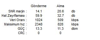

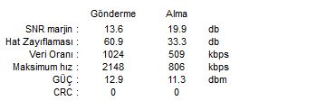

  • Benimde sene başında senin gibi bir sorunum vardı...Kablo değişimi yaptım olmadı...En sonunda saha dolabı ve binadaki kutu değişti...Eskiden 1mbitte bile kopma oluyordu...Şimdi ulaşılabilir hız olarak 22mbit gözüküyor...Öncesi ve sonrası aşağıda...

    Orijinalden alıntı: Rapator
    Bu resimlerde 22 mbit'lik bir ulaşılabilir hız görünmüyor?
