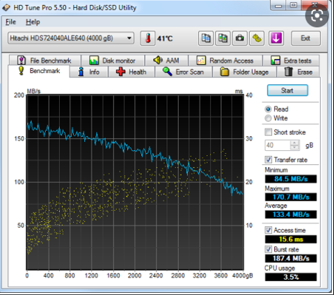

    Toshiba satellite l50 b1 nh model 7 yıllık bir bilgisayarım var bir gün aniden o kadar yavaşladı ki açılma süresi ortalama 10 dakika sürüyor ve çok yavaş çalışıyor. Hard diskinin sorunlu olduğunu düşündüğümden alt bloğu sökerek diski dinlemeye başladım kafa atma v.s herhangi bir ses yok sadeve6aşırı cızırtı sesi geliyor ve çok zorda olsa bir şekilde hdd tune uygulamasını indirerek benchmark testi yaptım anlayan biri yorumlayabilir mi sizce sorun harddisk te mi yoksa başka bir dahili bileşende mi?

  • Benchmark testinde sorunun çok net bir şekilde hdd'den kaynaklandığı görülüyor.
    Stabil çalışan bir hdd örneği:
