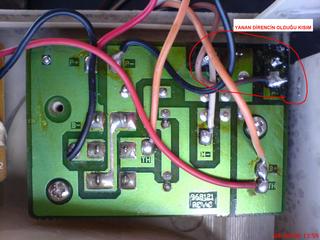

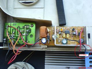

  • Bende 12-24 Volt ile çalışan bir araba buzdolabı var,birisinden arızalı olarak almıştım.İçini açıp baktığımda bir direncin yanmış olduğunu gördüm.Elektronikçiye Götürdüm,direnç yandığı için değerini okuyamadık,ama küçük ohm lu bir dirençtir büyük olasılıkla dedi ve 10 ohm luk bir direnç takıp çalıştırmış.Fakat şunu fark ettim 2-4 dakika çalıştıktan sonra direnç inanılmaz ısınıyor,el değmiyor yani.Ve bu ısınmadan sonra kapatılıp açıldığında sistemde bulunan fan motoru kalkış yapamıyor,elle takviye istiyor.Ama soğutup açınca kalkış yapıyor,Bu yüzden dolabı kullanamıyorum.Direnç biyerleri eritecek çünkü.Sizce buraya daha küçük omajlı bi dirençmi takmalıyım.Kaç ohm deneyeyim mesela?Yardımcı olursanız sevinirim.Resminide çektim sizin için linki aşağıda teşekkürler...
    Resim 1:http://img96.imageshack.us/my.php?image=devre1nk4.jpg
    Resim 2:http://img160.imageshack.us/my.php?image=devre2dy1.jpg

  • Fotoğraftan gördüğümce bu sigorta direnci ve 10 ohm çok yüksek gelir ve doğal olarak ısınır. bu direnci çok daha küçük seçmen lazım. 1ohm gibi bir dene.
    Değerler olsaydı daha teknik birşeyler söylenebilinirdi.

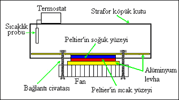

  • Bu Peltier ile yapılmış otomobil buzdolabı sanırım.Peltiere doğru akım verirsin bir yüzü ısınır bir yüzü soğur.Isınan taraftaki heatsink fanla soğutulur.Peltierin soğuyan tarafıda buzdolabının içini soğutur.
    Yani sistem bu.
    http://www.biltek.tubitak.gov.tr/tekno_tezgah/tekno_tezgah.php?proje_id=427
    Yukarıdaki resimde ben köprü diyot gördüm.Devre araba içinse niye köprü diyota ihtiyaç var ?
    Hadi AC akımda kullanılsın diye konmuş diyelim.Oradaki köprü 1-2 amperden fazla veremez.
    Oysa 40 watt bir Peltier 3,75 amper akım çeker.
    Şu şekilde bir bağlantı yetmez mi ?
    Ayrıca devrenin resminde bir tane de toroid var.Hadi anahtar sıcak-soğuk için.
    Yoksa buzdolabının içinde SMPS'mi var ?Mümkünse birkaç resim daha ekleyebilir misin içinden değişik yerlerinden ?

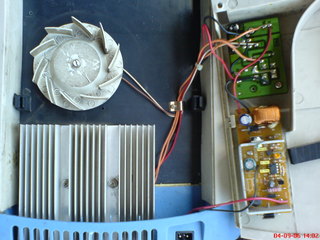

  • Resimleri ekliyorum arkadaşlar,bu arada benim dolapta termostat yok devamlı çalışıyor...

    Resimleri büyük koymadım forum kirlenmesin diye,ilgilenen arkadaşlar için hepsini sıkıştırıp upload ettim linki aşağıda teşekkürler..Bide şunu sööliyim,elektronik elemanların basit bir dolaba göre fazla olması hem 12 hemde 24 Volt ile çalışabilmesinden kaynaklanıyor olabilirmi acaba?
    Resimlerin orjinal halleri 6.11 Mb
    http://rapid-share.de/files/31915074/OtoDolap.zip (aradaki - kaldırılacak bilmeyenler için)

  • Yukarıda ikinci resimdeki SMPS devresine benziyor.
    SMPS burada DC-DC çevirimi yapar.Yani ister 12 volta tak ister 24 volta tak onun çıkışı hep sabit verir.
    Sanırım soğutucu Peltier elemanı 12 volt ile çalışıyor.SMPS 24 volta takınca 12 volta indiriyor.
    İşin ilginci SMPS'den sonra niye köprü diyot koymuşlar ?Zaten SMPS çıkışı doğru akım.
    Sen orada bir tel sarılı halka var sarı renkli.Toroid deniliyor ona.Onun yanında VO+ ve VO- yazıyor.
    Cihazı 12 ve 24 volta bağla ve oraları voltmetre ile ölç bakalım kaç volt ?
    Yani çıkış veriyor mu ?
    Bir de o yanık direncin yerine takılanı daha düşük ohm'lu(1 ohm ve altı) ve yüksek watt'lı olanı ile değiştir.
    Oradaki köprü diyotu da değiştirebilirsin.Ucuz bir şey.

  • resimde görüldüğü üzere 10 ohm 7Watt lık direnç kullanmışsın
    ısındığına göre daha buna rağmen fanı hareket ettiremediğine göre direnç değeri çok yüksek kalıyor
    olması gereken direnci kestirmek zor ancak dennerek bulunabilir daha küçük dirençler dene
    elektronikçi arkadaş da bunları biliyor birden bire düşük dirence geçmemiş fanın yeterince dönecek
    şekilde direnci yavaş yavaş düşürmekte vakit kaybetmek istememiş olabilir yada elinde wattlı küçük ohmlu direnç yoktu. direnç değerini önce 5 ohm ile dene

    Orjinalden alıntı: silicon
    Alet bu hali ile direnç ısınmasına rağmen soğutuyor mu ?
