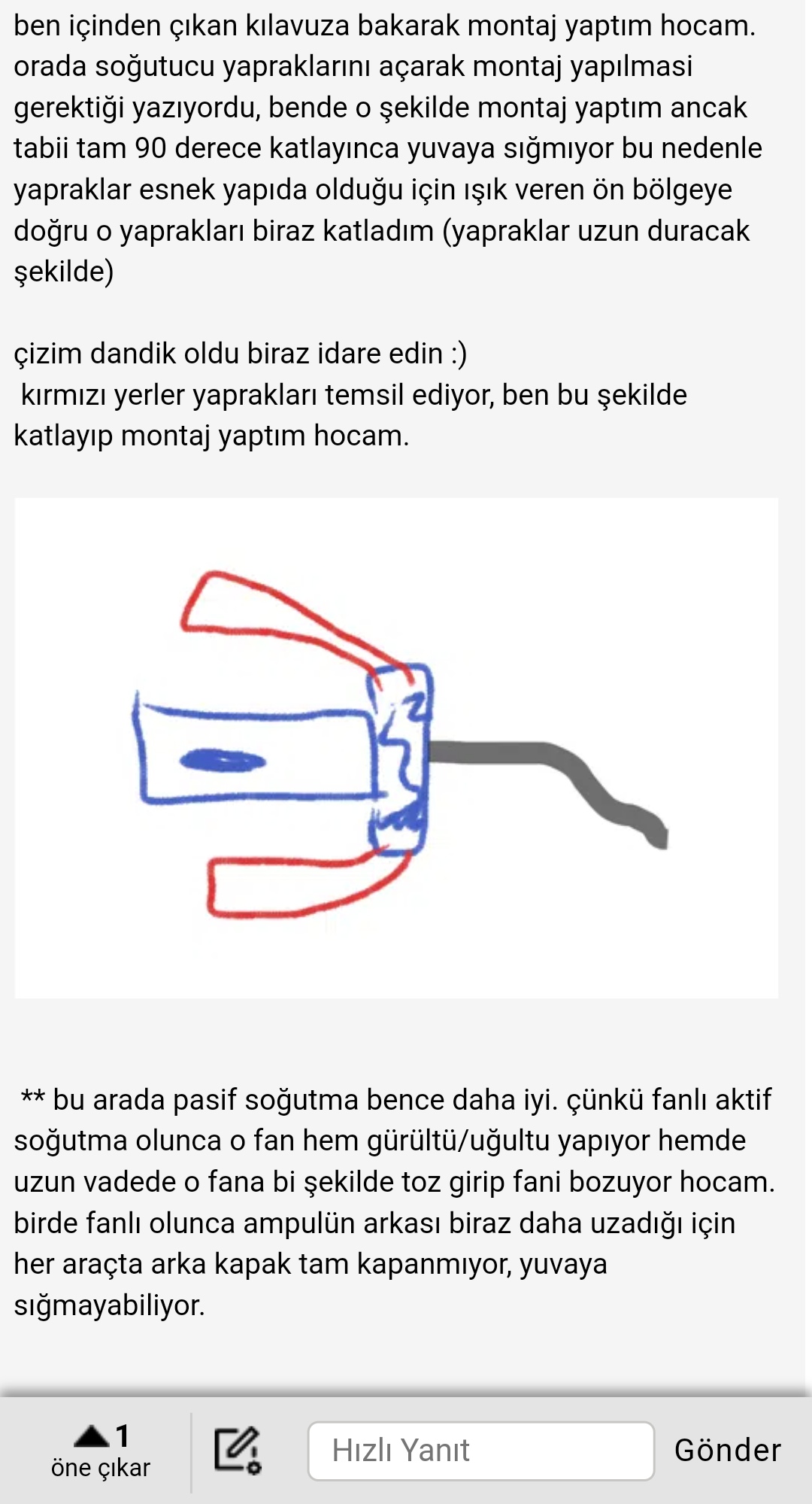

    yeriniz çok dar ise "aktif soğutma olan fanlı ürünlere" bakmayın. onların arkası fandan dolayı daha uzun olduğu için dar yere takamazsınız hocam. pasif soğutma olan ürünlerin kanat kısımları esnek, katlama-uzatma vs. yapabiliyorsunuz. benimde alanım dar idi, led'in sürücü(adaptör) kısmını dışarda bıraktım ve kanatları öne doğru uzatarak montaj yaptım. eski mesajlardan birinde basit bir çizimle anlattım bu şekilde takılabiliyor.
