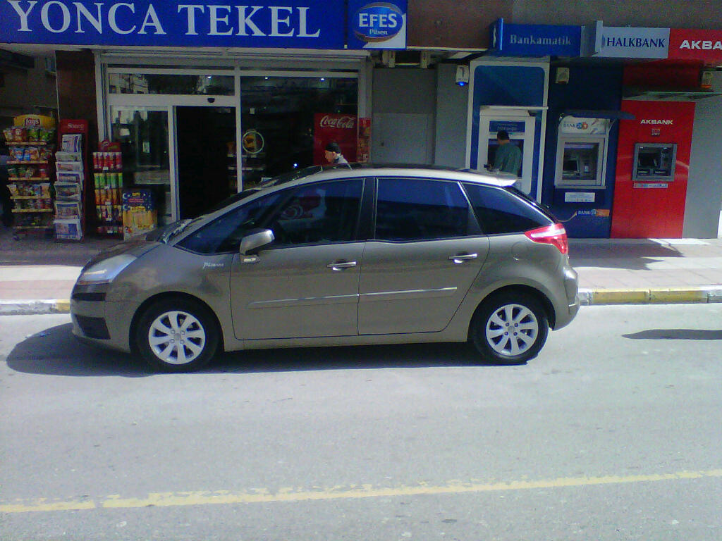

    Aracımı aldığım henüz 1sene oldu fakat bildiğiniz üzere yeni kasa Picassolar bu sene içerisinde piyasaya çıkacağı, bizim Picassolarımızında eski kasa olarak adlandırılacağı için 2.elde değer kaybı yaşanacağını tahmin ediyorum. Dolayısıyla gözüm gibi baktığım, 0km den bu yana tüm servis bakımları Ulugöl Citroen Ataşehir servisinde kayıtlı 2008 model 96bin km'de olan picassomu satıp model yükseltmek veya fiyatları açıklandığında bütçem yeterli gelirse yeni kasa Picassoya terfi etme planlarım var. Satacağım demiyorum çünkü kıyamıyorum. Uygun teklifler gelirse değerlendirebilirim diyelim bunun adına.
    Aracıma istediğim bedel 38.750TL olacak arkadaşlar. Birçok arkadaş araba sitelerinde daha uygun fiyatlı Picasso alternatifleri bulabilirler fakat aracımı almadan önce bende daha uygun fiyatlı araçlar buldum, sordum, soruşturdum, sicili temiz, servis kayıtları yetkili serviste günü gününe yapılmış, olarak şuanda kullanmakta aracı satın aldım ve içim gerçekten çok rahat. Aracım şuan 5yaşında olması sebebi ile yeni alıcı aracı kredi ile almaya talip olursa elini hızlı tutması gerekiyor sebebi ise bankalar 5yaşına kadar 2el araç kredisi veriyor. Nakit alıcılarda zaten yaş sınırlaması yok.https://forum.donanimhaber.com/images/upfiles/1433639/cb0f3c5c-f8fe-4da5-8301-4bb5edbf6b85.jpghttps://forum.donanimhaber.com/images/upfiles/1433639/d8b33f74-bc78-42c5-abd9-d43e56895f58.jpg

    Resimlerden gördüğüm kadarıyla aracınız gayet bakımlı duruyor. Araç alımlarında eski ustaların dediği yolda ilerlemek gerektiğini düşünen biri olarak yeni çıkmış bir arabayı 1 sene sonra almak için değerlendirin derim. Tr yollarında 1 yıl geçirsin, ne kadar test de yapılsa son kullanıcı noktasındaki verileri vermeyecektir. bu zaman zarfında bize göz kırpan yeni GP iyice incelemiş oluruz. Hali hazırda forumda da dönüyor zaten konu:)
