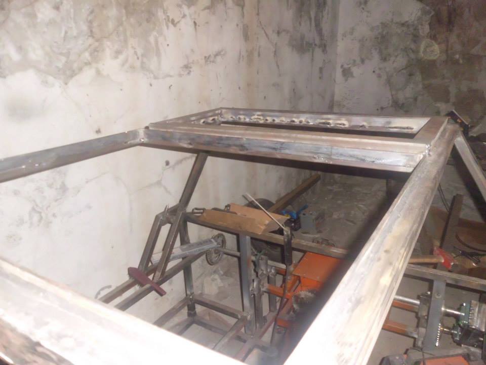

  • tavan kısmı
     go-kart yapalım

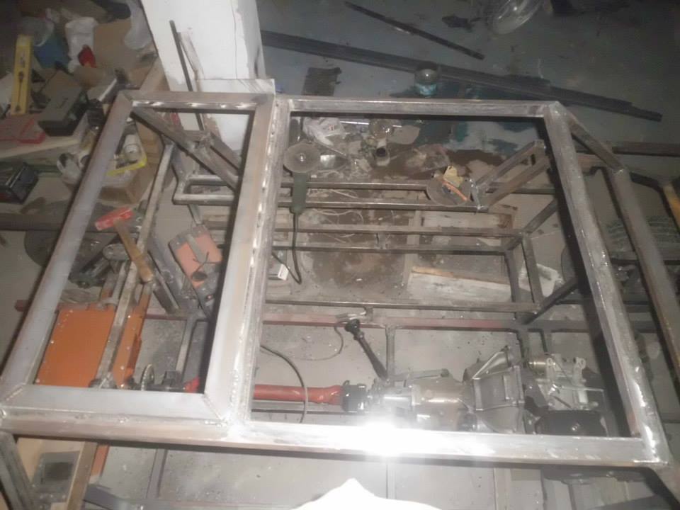

    solda güneş enerji panelinin yerleşeceği alan
     go-kart yapalım

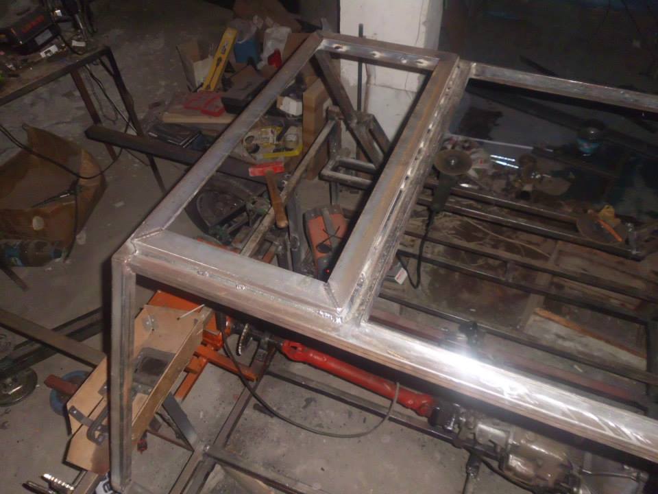

    sunroof kısmının fitil takılacak çerçevesi
     go-kart yapalım
    tavan kısmı önden arkaya
     go-kart yapalım
    solda sunroofun cam kapağının oturacağı kapı fitilinin yerleştiği çıkıntı çerçeve, sağda üzerine sadece cam yerleşecek olan güneş paneli çerçevesi
     go-kart yapalım
  • güneş paneli çerçevesi ile bagaj kısmının başlangıcı
     go-kart yapalım
    sunroof ile güneş paneli çerçevesi arasında kalan oluk
     go-kart yapalım
